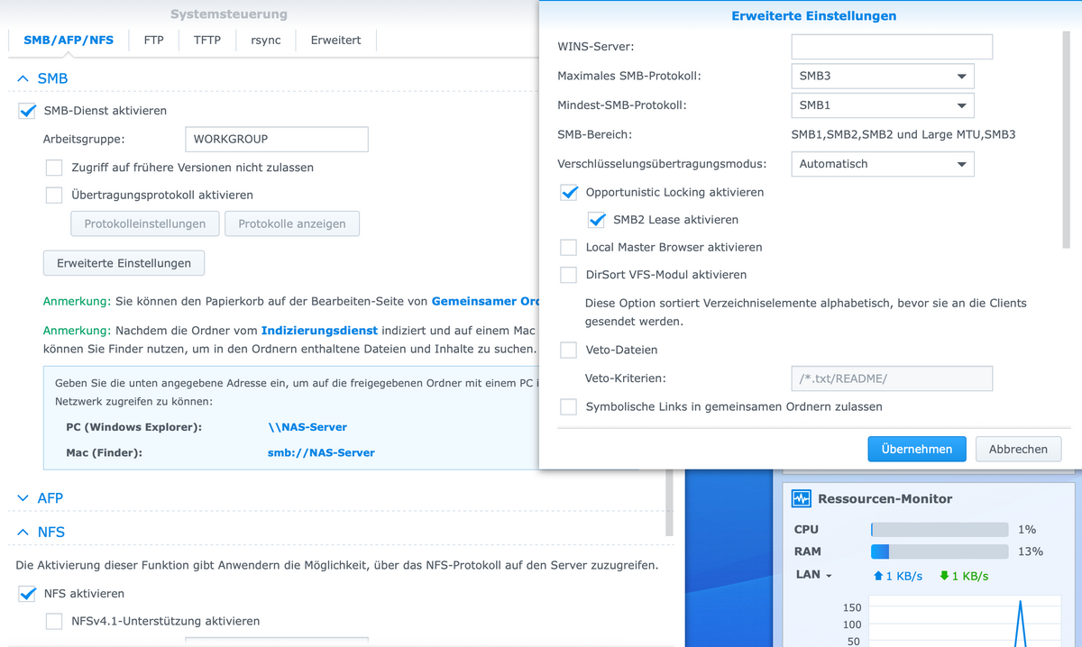

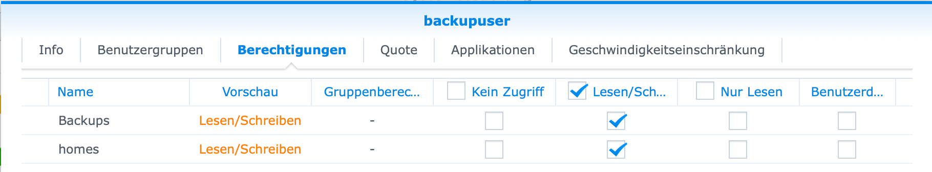

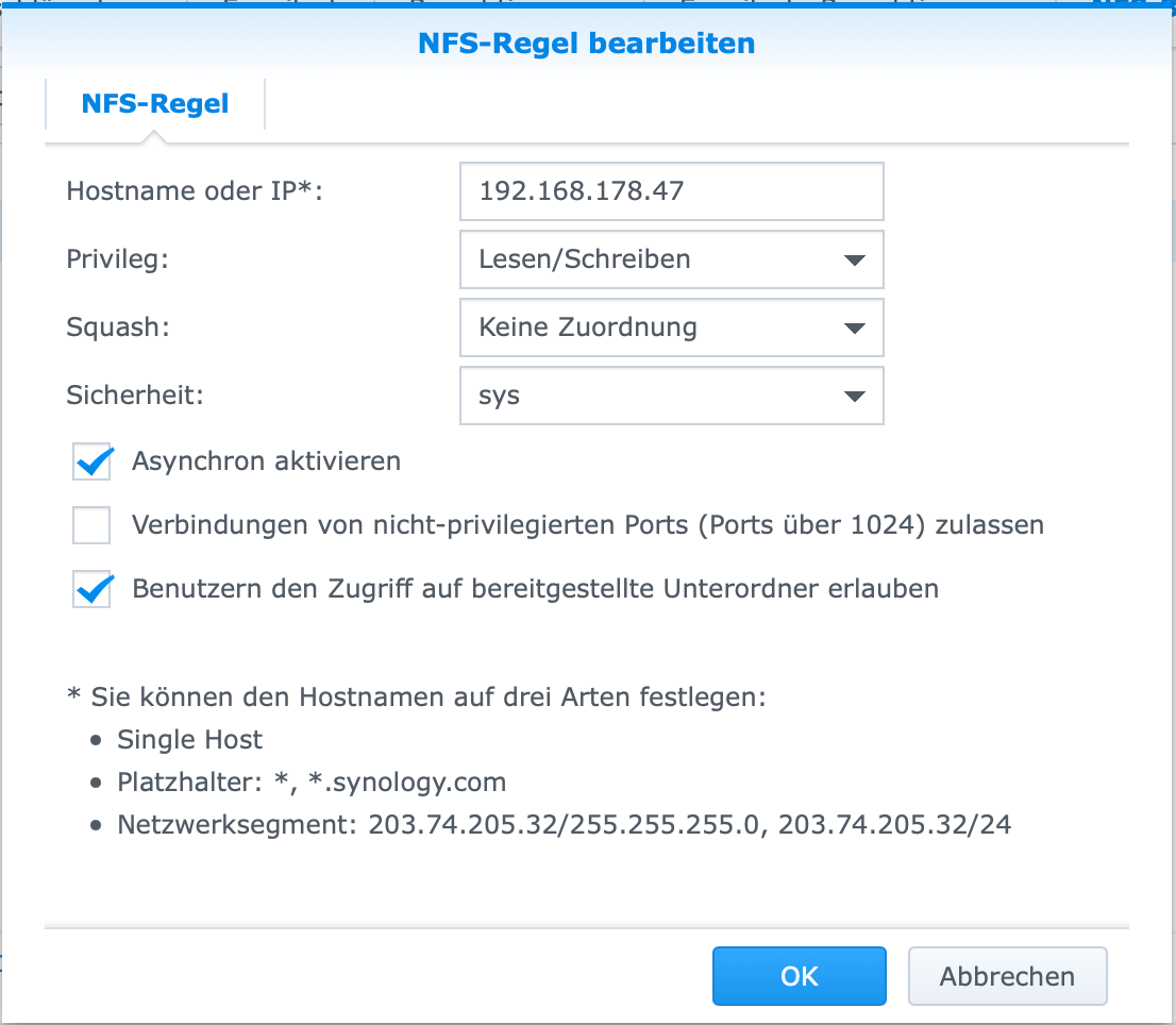

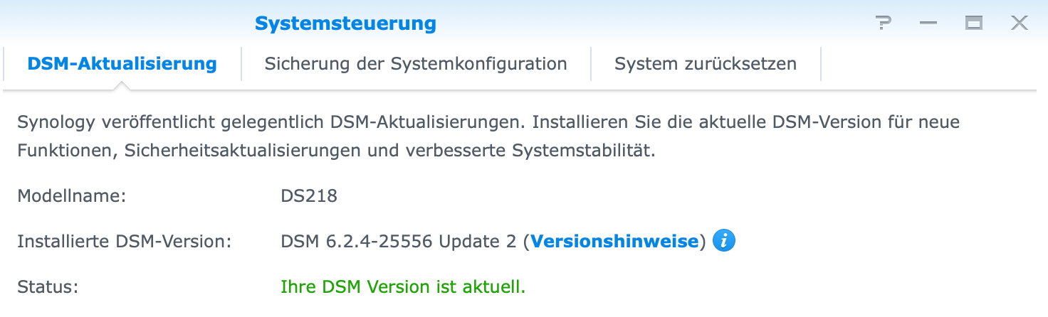

    Ich möchte gerne meine ioBroker-Installations (Raspi) auf meine Synology NAS (DS218) über den Backitup-Adapter sichern. Leider komme ich nicht auf mein NAS drauf. Weder per FTP, noch CIFS oder NFS.
    Sowohl der Raspi als auch der NAS sind up to date. Alle Freigaben und Einstellungen im Backitup-Adapter und auf dem NAS sollten auch passen...

    Bei NFS so:
    Error: Command failed: sudo mount 192.168.xxx.xx:/volume1/Backups/ioBroker /opt/iobroker/backups mount.nfs: Connection timed out

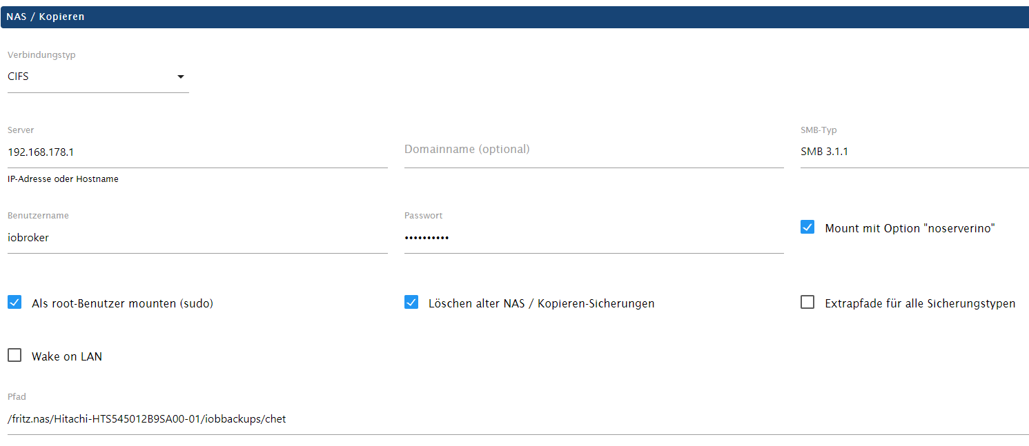

      @gdow1895 bei mir klappts mit Speicherorte/NAS/Kopieren
      und in NAS/Kopieren mit CIFS und meinem adminaccount...
      der Pfad-Ordner muss natürlich ein vorher erstellter Freigegebener Ordner auf dem NAS sein.
      gruß vom Woody

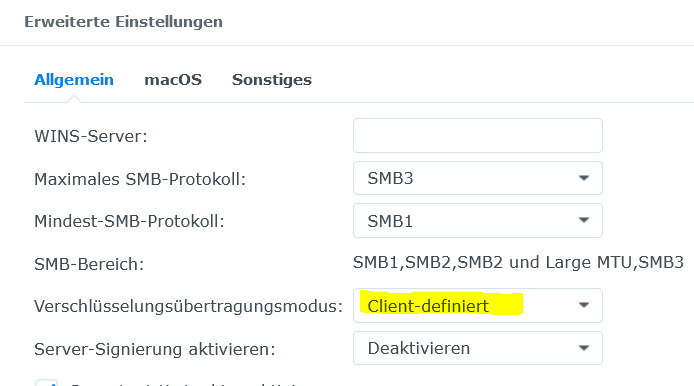

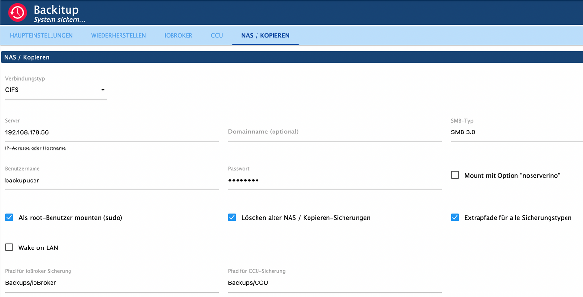

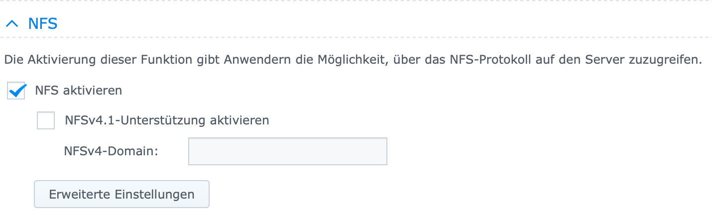

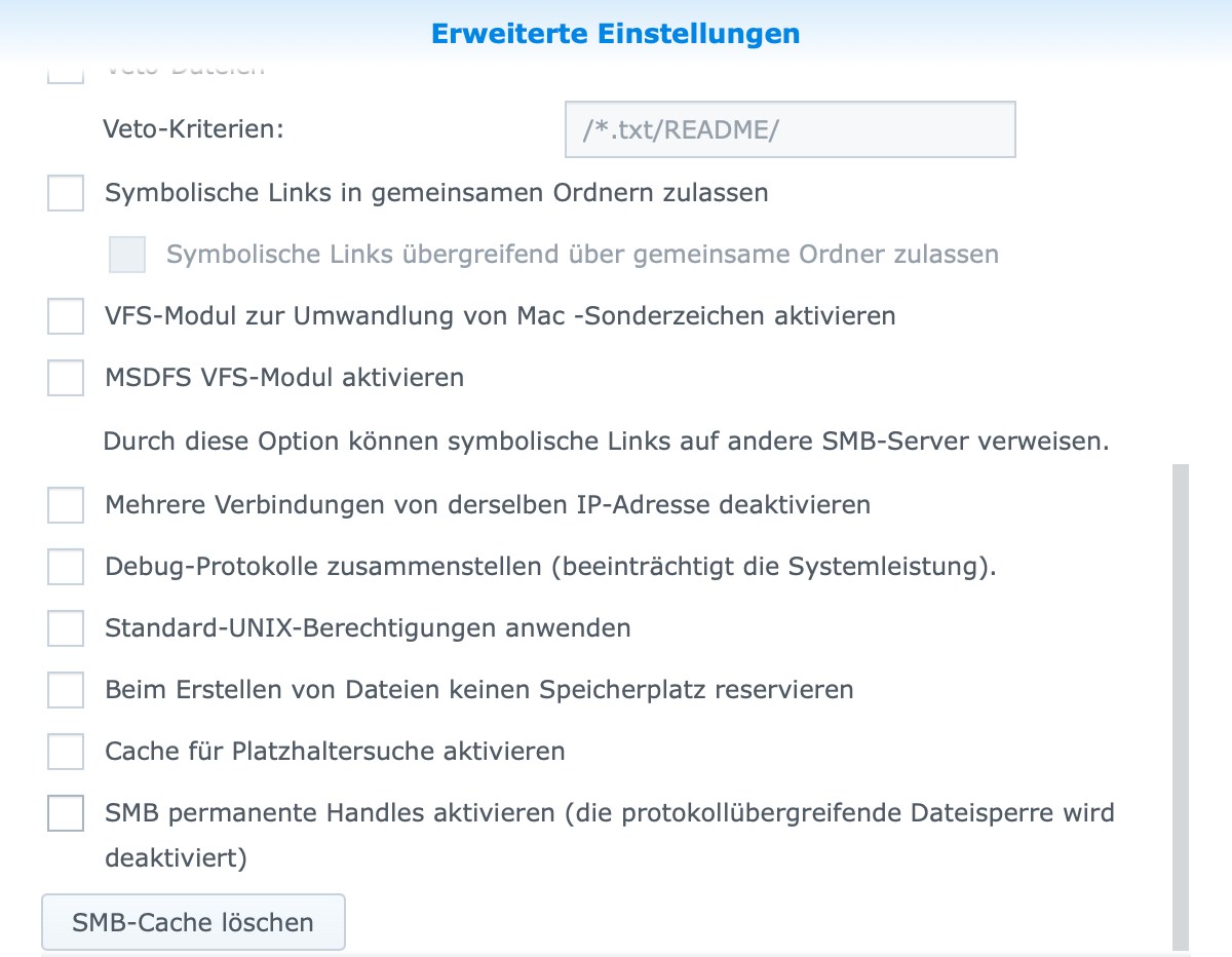

        @da_woody vielen Dank für deine Antwort :)
        Liegt leider nicht daran. Habe ich alles schon versucht bzw. eingestellt. Habe auch mit einem Ordner unterhalb von homes/ auf der Synology gearbeitet und aktuell mit einem eigenen "Freigegebenen Ordner".
        Macht auch keinen Unterschied ob ich es mit meinem Adminkonto oder dem extra angelegten User versuche.
        Hier mal der Debug-Log vom Adapter:

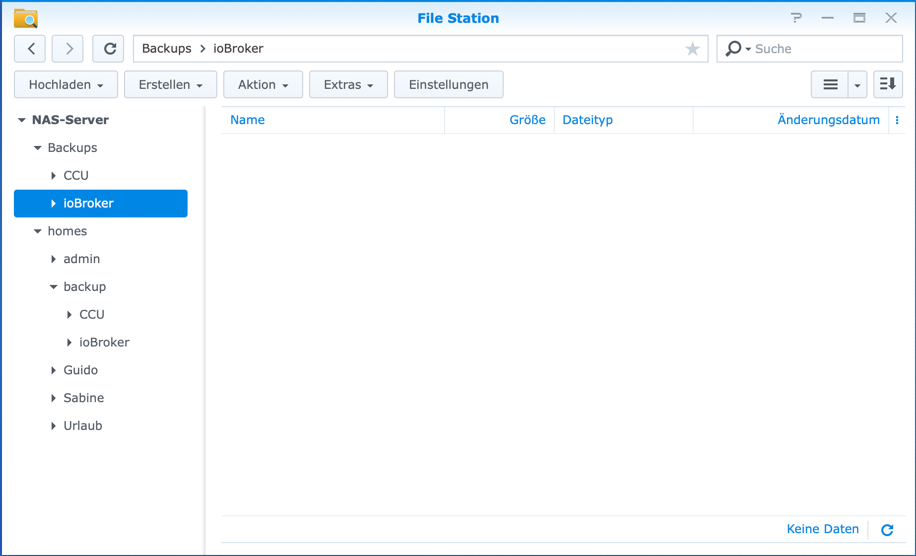

              @homoran was genau meinst du mit "Konstrukte"? Die Ordnerstruktur?
              Hier ist sie:
              Macht auch keinen Unterschied, ob ich die IP des NAS oder eben "NAS-Server" eingebe.

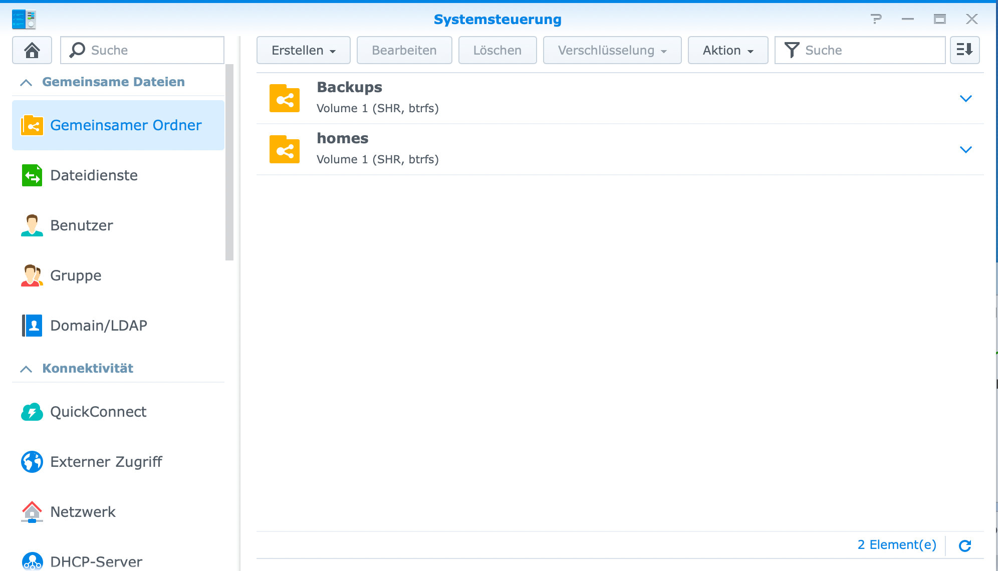

                @gdow1895 sagte in Backitup auf Raspi verbindet sich nicht mit Synology:
                Hier ist sie:
                da sehe ich keine Freigabe

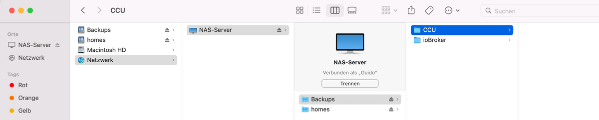

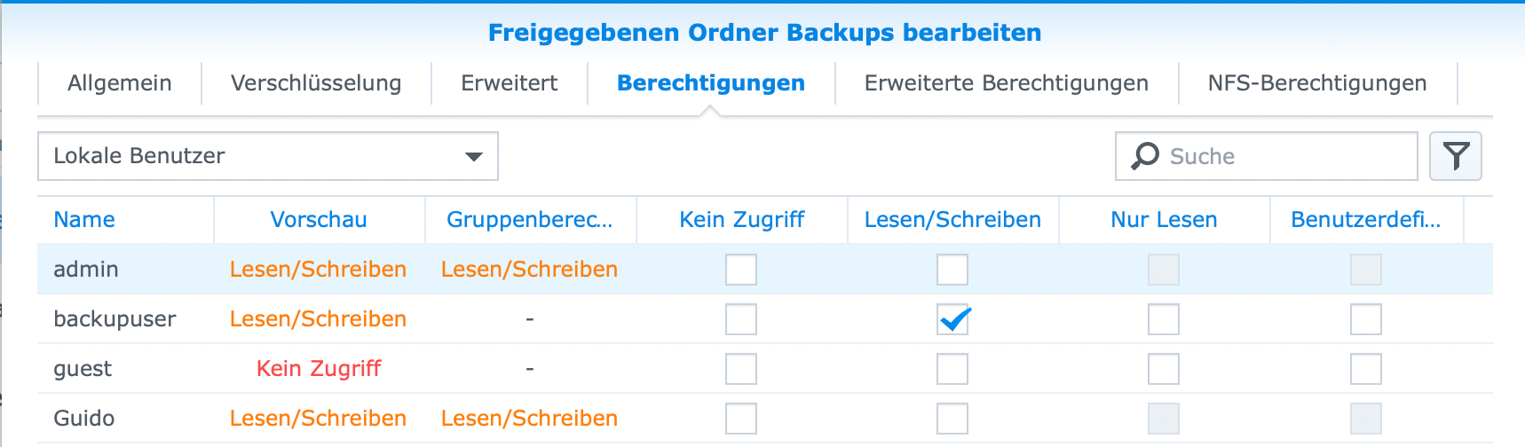

                  @homoran Ich hoffe die Screenshots sind das was du meinst? Sonst musst du mir bitte sagen, welche du genau brauchst ;)
                  Vielleicht das noch als Info, bei Verwendung des Alias:
                  Error: Command failed: sudo mount -t cifs -o username=backupuser,password=****,rw,file_mode=0777,dir_mode=0777 //NAS-Server/Backups/ioBroker /opt/iobroker/backups mount error(115): Operation now in progress Refer to the mount.cifs(8) manual page (e.g. man mount.cifs)
                  da_WoodyD HomoranH 2 Antworten Letzte Antwort
                      Also heisst dein Share einfach "Backups"?
                      versuch es bitte erst einmal per CIFS, das sollte am einfachsten sein.
                      ist CIFS (Samba) auf der Syno aktiv?

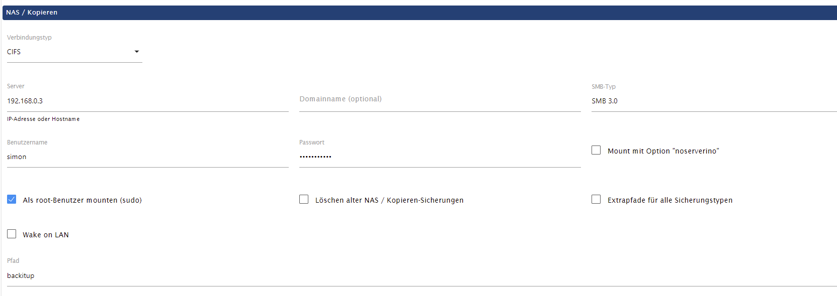

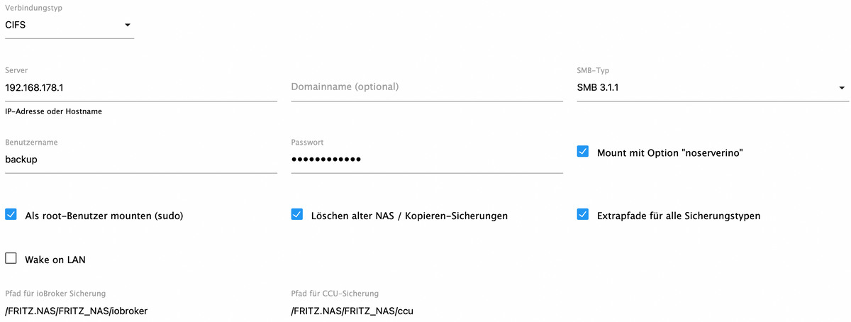

                      In Ermangelung eines Screenshots von deiner BackitUp Konfiguration:
                      Dann musst du unter NAS/Copy auch CIFS und Samba v3 aktivieren
                      unter Host die IP des NAS
                      unter Pfad Backup/Unterverzeichnis
                      • da_WoodyD da_Woody

                        G Offline
                        G Offline
                        gdow1895
                        @da_woody Kein Problem...

                          @da_woody sagte in Backitup auf Raspi verbindet sich nicht mit Synology:
                          @gdow1895 das wollen wir sehen...
                          ist schon fast perfekt gewesen - das wäre noch eine schönere Übersicht

                            G Offline
                            G Offline
                            gdow1895
                            @homoran Bitteschön :)
                            Bildschirmfoto 2021-12-27 um 11.11.21.png Bildschirmfoto 2021-12-27 um 11.11.37.png Bildschirmfoto 2021-12-27 um 11.13.18.png

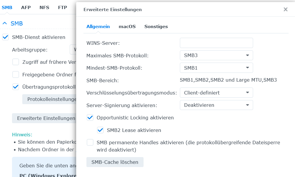

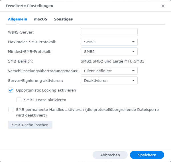

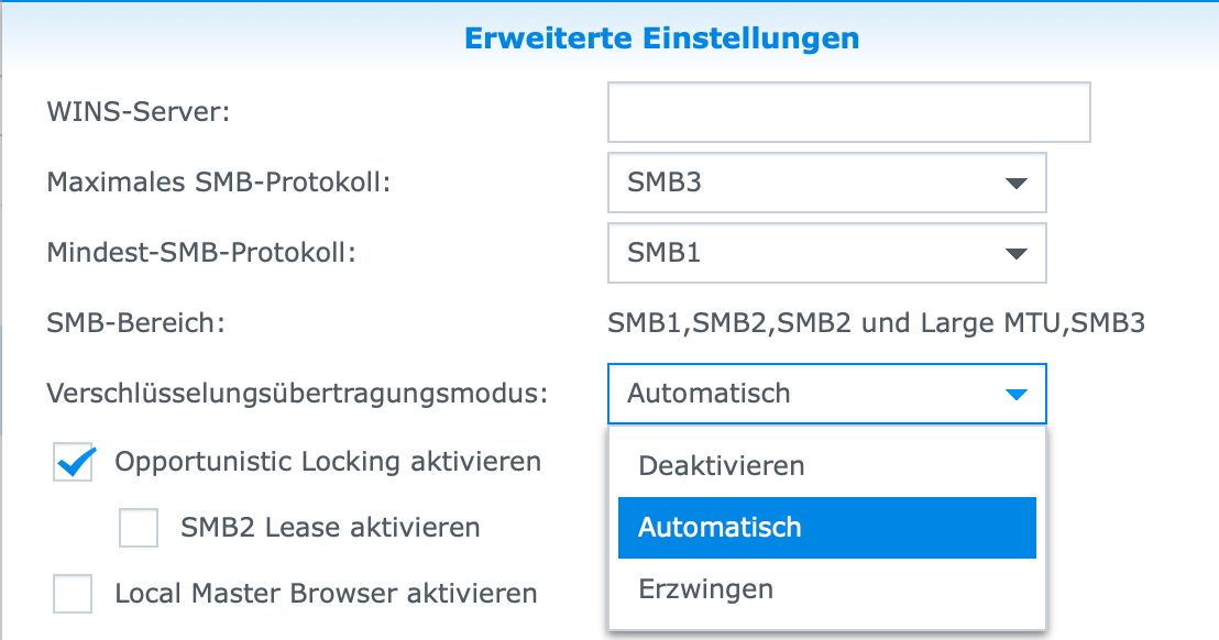

                                  @gdow1895 sieht brauchbar aus.
                                  Bei OPLOCK bin ich mir nicht sicher.
                                  Was steht denn jetzt im log, wenn du ein Backup lostrittst
                                  G 1 Antwort Letzte Antwort

                                        @homoran missverständniss. ich meinte nicht den standard admin, sondern seinen... ;)

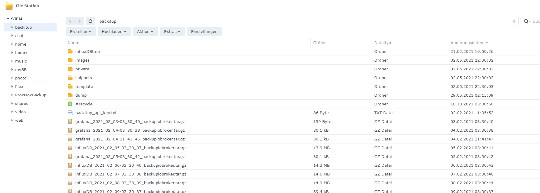

                                        das sieht bei mir so aus:
                                        gruß vom Woody
