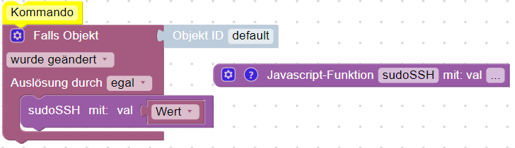

    ich versuche gerade ein JS als Funktion in Blockly zu integrieren.
    Der Code der Funktion die aufgerufen wird sieht wie folgt aus:
    var SSH = require('simple-ssh');
    var ssh = new SSH({
        host: 'meine IP',
        user: 'User',
        pass: 'mein Passwort'
    ssh.exec('sudo "und irgendein Befehl der in einem Datenpunkt steht" ').start();
    Es ist also ein ssh Befehl. Wenn ich den Befehl einfach ausschreibe funktioniert es auch.
    Jetzt ist meine Frage, wie bekomme ich nach "sudo" einen globalen Datenpunkt integriert?
    Danke schonmal :-)

      @ichwersonst sagte: wie bekomme ich nach "sudo" einen globalen Datenpunkt integriert?
      ssh.exec('sudo ' + getState(id).val).start();
      id des Datenpunktes muss an die Funktion übergeben werden.
      Oder man übergibt direkt den Wert des Datenpunktes (val) an die Funktion:
      ssh.exec('sudo ' + val).start();
      Beispiel:

        Vielen Dank :-)
