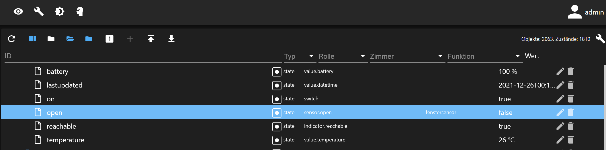

    Ich habe meinen ersten Aquara Fensterkontakt eingebunden und im Datenpunkt werden die Veränderungen erkannt.
    Der Datenpunkt sieht wie folgt aus:
    Dem Datenpunkt habe ich die Funkion "fenstersensor" zugeordnet.

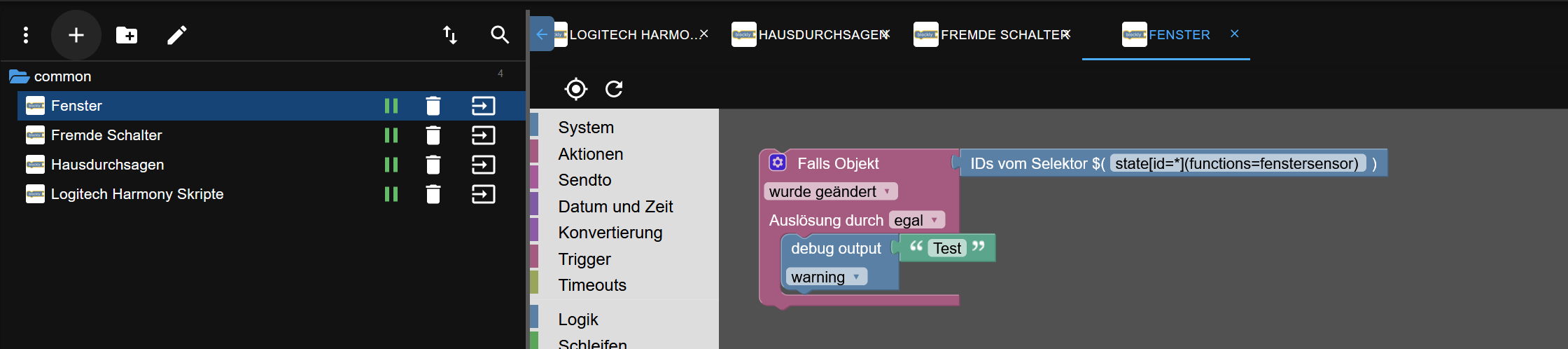

    In Blockly möchte ich nun über "IDs vom Selektor" die Veränderung abfragen (es werden noch mehr Fensterkontakte hinzukommen).
    Leider bekomme ich keine Veränderung im Log angezeigt:

      @dg71976
      Starte mal die Javascript-Instanz neu.
