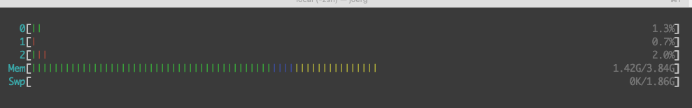

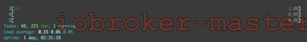

    Hallo ihr tausendmal besser Programmierer wie ich ;-) ,
    meine Aussenkamera bietet ein api-cgi "Bewegung erkannt".
    Dank der Hilfe von @paul53 habe ich bzw. wollte ich das ganze auch nutzen!
    Der Aktionen > request URL-Block muss ja immer wieder aktualisiert (Bei Aussenkameras eigentlich sekündlich) werden.
    Geht da nicht irgendwann ioBroker in Knie?

      @jm3west sagte: Geht da nicht irgendwann ioBroker in Knie?
      Teste es (schau mit top, wie hoch die CPU-Last ist).

        Hallo @paul53,
        ich würde sagen kaum bis gar nicht ....
        .... und das sind jetzt drei Kameras
