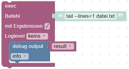

                Wie schicke ich aus Javaskript einen Konsolenbefehl ab (wenn das überhaupt geht)?
                mickymM paul53P 2 Antworten Letzte Antwort
                • W WolfgangFB
                  @mickym
                  Ich habe das so verstanden, dass man überwachen oder lesen kann.
                  Ich könnte aber auch den "normalen" linux tail Befehl verwenden.
                  tail --lines=1 datei.txt > letzteZeile.txt
                  würde mir die letzte Zeile in eine Datei schreiben die ich dann mit fs.read einlesen könnte.
                  mickymM Offline
                  mickymM Offline
                  mickym
                  @wolfgangfb Über Exec kannst Du kommandozeilenbefehle ausführen:
                  https://www.iobroker.net/docu/index-81.htm?page_id=5809#exec_8211_execute_some_OS_command_like_8220cp_file1_file28221
                  Aber ich denke vielleicht kann Dir ein JS Entwickler Dir besser helfen. @paul53 ist die beste Adresse bei solchen Fragen.

                    @wolfgangfb sagte: Ich könnte aber auch den "normalen" linux tail Befehl verwenden.
                    Versuche es mal mit exec()
                    Die Variable result muss genau so geschrieben werden und enthält die Ausgabe an stdout.
                    exec('tail --lines=1 /opt/iobroker/iobroker-data/test.txt', function (error, stdout, stderr) {
                        log(stdout);
                    AcguaA 1 Antwort Letzte Antwort
