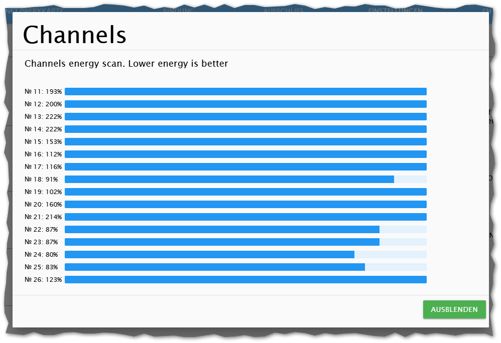

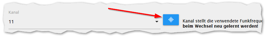

                  @marty56 Die Steckdosen sollten das genauso erfüllen wie die reinen Repeater.
                  Wen du auf Einstellungen des ZigBee-Adapters gehst (also dort auch auf Einstellungen) kann man in den aktuellen Adapterversionen auf so ein ... was auch immer Symbol klicken:
                  Der zeigt dann welche Kanäle besser (wenn dein ZigBee-USB-Stick das unterstützt, wenn nicht stürzt der Adapter ab und startet neu):
                  Eventuell ist halt auch einfach viel los bei dir im Netz.
                  Wobei ich im Haus inklusive der FritzBox 6 AccessPoints habe und nun so gar keine Probleme. Welche Steckdosen hast du denn (vom Typ). Ich hatte erst Osram, die dann aber wieder rausgeworfen weil die ... irgendwie komisch waren.

                    Marty56
                    @bananajoe Danke fürs Feedback.
                    Da habe ich auch schon geschaut und es war relativ viel los auf Kanal 11.
                    Ich habe darauf die Fritz!Box auf Kanal 2 umgestellt. Weiß noch nicht, was das gebracht hat.
                    Das Umstellen im Zigbee Adapter scheint ja das Anlernen aller Geräte zu erfolgen. Das ist ein totaler Umstand und möchte ich nicht so gern machen.

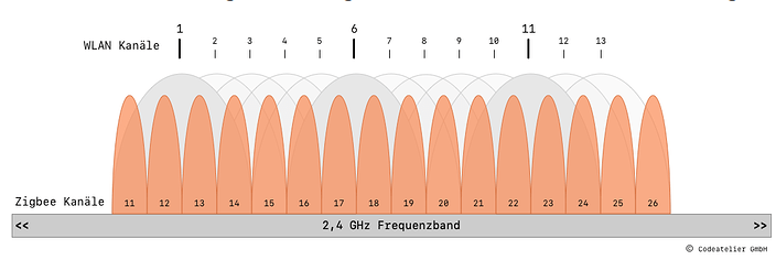

                      @marty56 sagte in Zigbee Gateway Goldstandard?:
                      Ist nach der Grafik wohl ein Griff ins Klo ;)
                      Edit:
                      Die ist besser wobei der WLAN Kanal zwei eben drirekt nben dem 11 Zigbee liegt und somit auch nicht das Gelbe vom Ei ist:

                        Ich habe auch mitgelesen da ich im Moment ab und zu das Problem habe das die Meldungen von den Fensterkontakten nicht ankommen obwohl der link gut ist. Das Problem habe ich nur im EG nicht im DG.
                        Im EG funkt der Zigbee stick auf Kanal 11. hier scheint viel los zu sein, ich will aber ungern 30-40 Geräte neu anlernen.
                        Ich habe festgestellt das ein AP im EG auf Kanal 11 eingestellt war. Den habe ich umgestellt ob das was bringt keine Ahnung…
                        Im DG wo ich keine Probleme habe sieht es so aus…

                            @saeft_2003 sagte in Zigbee Gateway Goldstandard?:
                            Die Link Qualität der batteriebetriebenen Sensoren ist mit Vorsicht zu geniessen, da sie nur den Moment abbildet wo mit dem Sensor zuletzt kommuniziert wurde.
                            Da es sich um Funkverbindungen handelt ist die Signalstärke nicht statisch und damit kann auch die Link Quality stark schwanken.

                              Danke für eure Antworten. Ich habe jetzt alle wlan APs mal fest auf Kanal 11 eingestellt das sollte ja laut der Grafik von meinen genutzten zigbee Kanälen 11 und 12 weit entfernt sein.
                              Falls das so nichts bringt muss ich in einer ruhigen Minute neu anlernen.
                              So sieht jetzt aus:
                              J 1 Antwort Letzte Antwort

                                @saeft_2003
                                Kommt eben auch drauf an wo die Nachbarn so rum funken, aber das eigene WLAN mal weg vom verwendeten Zigbee Kanal ist auf alle Fälle mal ein erster Ansatz ;)
                                S 1 Antwort Letzte Antwort

                                  saeft_2003
                                  @jan1
                                  Nachbarn dürften bei uns keinen großen Einfluss haben. Auf welchen Kanal funkt eigentlich HM?
                                  • S saeft_2003
                                    @jan1

                                    @saeft_2003
                                    Na irgendwoher muss die Auslastung auf den andern Kanälen kommen ;)
                                    HM ist wohl in einem der Bänder 433,92 MHz, 868,4 MHz und somit weit weg von den hier verwendeten.

                                      saeft_2003
                                      schrieb am zuletzt editiert von saeft_2003
                                      @jan1
                                      Nach der Umstellung vom wlan Kanal liegt die Auslastung vom zigbee Kanal 11 bei 0% statt 114% 😳
                                      Vielleicht ist mein Problem so schon gelöst, aber mal abwarten…

                                          Jan1
                                          @saeft_2003
                                          ich bin auch auf Kanal 11, wobei das bei mir nicht dramatisch ist, da der eh sehr schwach frequentiert ist und dumm gelaufen, weil ich beim Neueinrichten schlicht vergessen hatte, den Kanal zu ändern.
