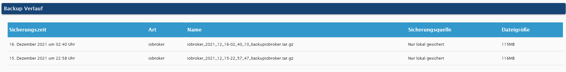

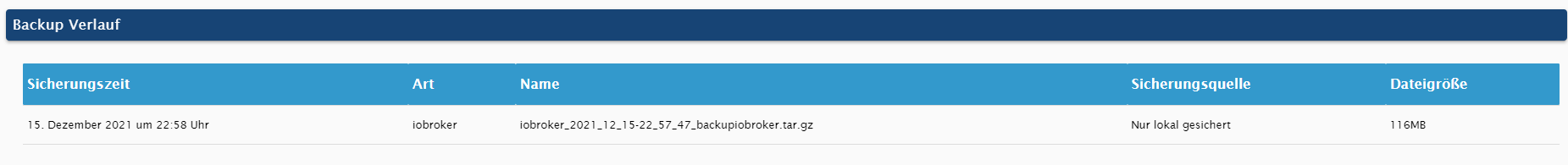

    Hier ein Screenshot der Backup-Historie:

      @brofelscher sagte in Backitup Warnung: "No backup file was found":
      und auch in der Backup-Historie werden die Backups aufgeführt.
      ich sehe nur eins und vorallem keines das automatisch angelegt wurde(activated at 02:40 every 1 day)

          Hi zusammen,
          @crunchip said in Backitup Warnung: "No backup file was found":
          Ja, ich habe die automatisch erstellten Backups gelöscht, da ich dachte, sie wären beschädigt. Aber heute Nacht (2:40 Uhr) lief wieder ein Backup, das sich zu dem manuell angestoßenen dazugesellt:
          pi@iobroker-pi:/opt/iobroker/backups $ ls -la
          insgesamt 237628
          drwxrwxr-x+ 2 iobroker iobroker      4096 Dez 16 02:40 .
          drwxrwxr-x+ 6 iobroker iobroker      4096 Dez 15 23:22 ..
          -rw-rwxr--+ 1 iobroker iobroker 121699443 Dez 15 22:58 iobroker_2021_12_15-22_57_47_backupiobroker.tar.gz
          -rw-rw-r--+ 1 iobroker iobroker 121610989 Dez 16 02:40 iobroker_2021_12_16-02_40_10_backupiobroker.tar.gz
          -rw-rwxr--+ 1 iobroker iobroker      2244 Dez 15 22:58 javascripts_2021_12_15-22_58_17_backupiobroker.tar.gz
          -rw-rw-r--+ 1 iobroker iobroker      2287 Dez 16 02:40 javascripts_2021_12_16-02_40_37_backupiobroker.tar.gz
          Im Backupverlauf ist es auch drin:

                          Bevor ihr euch große Mühe macht: Ich habe heute Nachmittag einen weiteren RaspberryPi frisch mit ioBroker aufgesetzt. Da ich derzeit nur 3 Adapter verwende und keinerlei Haus-Automation war das keine große Sache.
                          Die Backup beim neuen System funktionieren einwandfrei. Auch werden die lokal angelegten Backups angezeigt. Auch die NAS-Backups werden angezeigt. Die Konfig-Datei zwischen den beiden Systeme unterscheidet sich übrigens nicht. Beide sind gleich konfiguriert.
                          Eine weitere Sache habe ich noch versucht: Ich habe eines der "alten" Backups (die, die nicht geladen werden konnten) am PC mit 7zip zu öffnen. Das schlug mit dem Hinweis fehlt, dass die Datei nicht als Archiv geöffnet werden kann.
                          Bei einem neuen Backup vom "neuen" System klappt das ohne Probleme:
                          Meine Vermutung ist: Irgendwas war mit den Backups kaputt, so das diese nicht geladen werden konnten.
                          Ich danke euch für die Hilfe, für mich ist die Sache erledigt. Es funktioniert ja jetzt.
