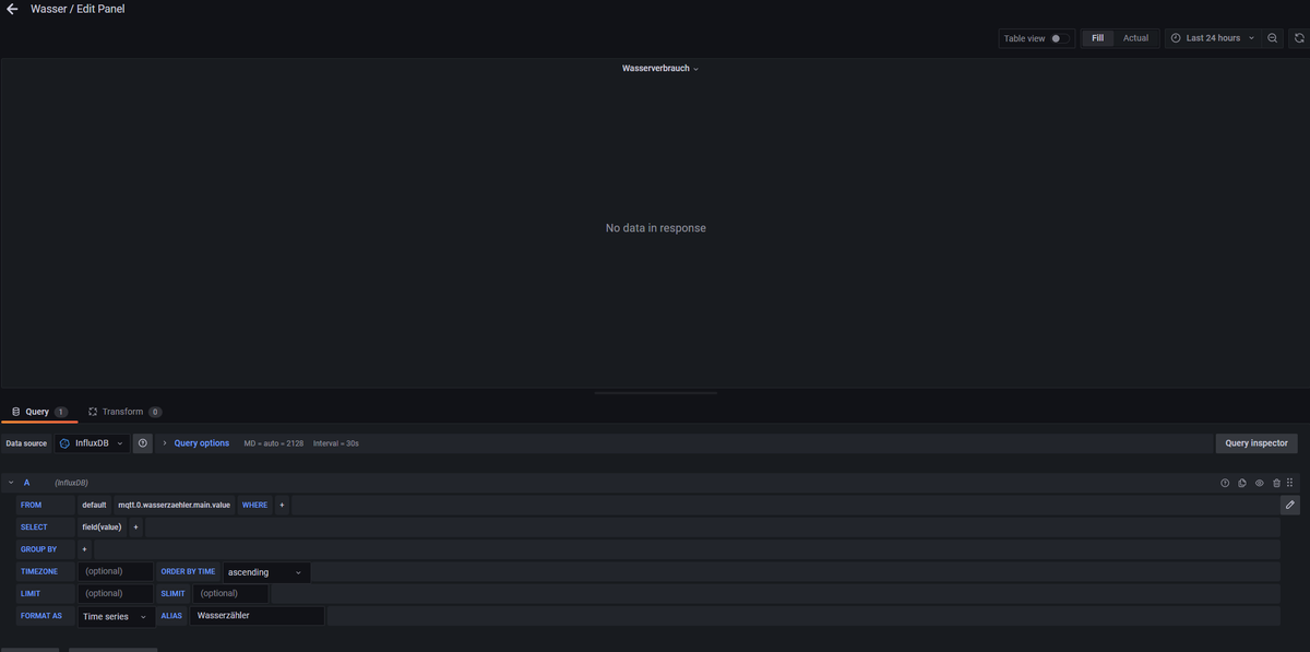

    ich habe ein seltsames Problem bei der Darstellung eines bestimmten DPs in Grafana.
    Die Daten von meinem Wasserzähler erhalte ich in MQTT. Die Daten werden auch wie gewünscht in der InfluxDB abgelegt und sind hier auch sichtbar.
    Komischerweise kann ich die Daten nicht in Grafana darstellen. Ich habe bereits viele andere Graphen hier erfolgreich implementiert. Nur dieser eine DP macht Probleme.
    Vielleicht hat ja jemand eine Idee!

              @mickym Siehe Screenshots. Sollte doch eigentlich so passen?
              R 1 Antwort Letzte Antwort

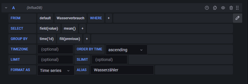

                @christoph1337 Waum hast du denn select mean() und fill(previous) drin stehen?

                  @rushmed Ja hab ich =)

                      @christoph1337 Haste mal probiert mean(), fill(previous) und time(1d) raus zu nehmen?

                          @rushmed Leider das selbe:

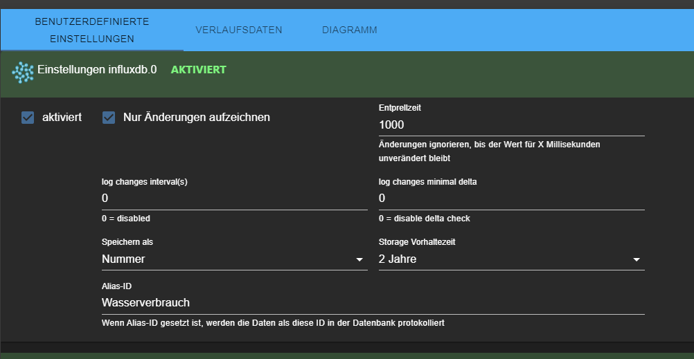

                            Vllt. liege ich ja Falsch aber müsste der Datenpunkt in Grafana nicht "Wasserverbrauch" heissen bzw gewählt werden?
                            Der Datenpunkt wird doch so in der Datenbank angelegt, wenn ich die Bilder richtig deute.

                              @roddief richtig, weil der alias vergeben wurde

                                @crunchip Vielen Dank! Da bin ich gar nicht drauf gekommen! Jetzt geht es!

                                    @rushmed er hat in den query den original Namen eingegeben, dieser ist aber nicht vorhanden, bzw wird nichts geloggt, da er ja einen alias (Wasserverbrauch) hinterlegt hat, siehe https://forum.iobroker.net/post/720746

                                      @crunchip Achso, dann wird also in der Influxdb die Series Wasserverbrauch angelegt? Interessant.

                                        @rushmed genau. so geht es jetzt:
