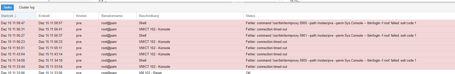

    Ich habe einen Intel Nuc mit Proxmox und Debian.
    Dort läuft ioBroker drauf.
    Hatte versucht (sollte auch geklappt haben,weiß ich aber nicht genau) nodejs 14 zu installieren von 12.
    Jetzt komme ich nicht mehr auf den ioBroker drauf.
    Auf die Vis komme ich noch.
    Habe schon mehr mal neu gestartet.
    Lässt sich das noch beheben?
    Habe ein Backup zurückgespielt,hat auch keine Änderung gebracht.

                        Jetzt hat er ioBroker mal aufgemacht.
                        Hat aber ewig gedauert.
                        Konnte sehen das nodejs 14 jetzt drauf ist.
                        Habe die Browserseite geschlossen und wieder neu geöffnet,dann dreht sich das Zeichen wieder.
                        Auf die shell und die Konsole komme ich immer noch nicht.

                                          Ich habe das ganze mal mit einem anderen Browser versucht,und es hat alles geklappt.
                                          Jetzt nochmal wieder mit Chrome,dort funktioniert es jetzt auch wieder.
                                          Muss ich nochmal alles austesten ob da noch was fehlt.
