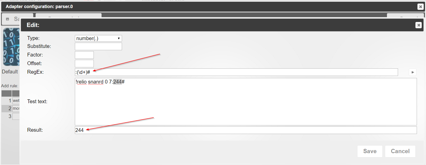

      Wie konfigurierst du das?

        Darf ich fragen wie du zu diesen Pop up (Eingabemaske) kommst? Ich sehe nur die Standard Seite mit der einen Zeile wo man alles eingeben soll.
        Danke dir!

          @hofi77:
          Danke dir! `
          https://youtu.be/W3KkvRfO6z4?t=2m3s

            Bei mir (ioBroker unter win 7) sieht es so aus:
            Wenn ich dort den vermeindlichen Edit-Button anklicke, passiert leider nichts.
            1 Reply Last reply

              Das gleiche bei mir. Auch ich habe nur einen "halben" Button der ohne Funktion ist.

                  Ich habe keine Lösung, weil ich das Problem nicht reproduzieren kann.
                  Deswegen ein paar Fragen:
                  • Version js-Controller (Reiter "Hosts")
                  • Version admin
                  • Version javascript-adapter
                  was passiert, wenn ihr das Konfigurationsfenster mit der Maus breiter oder schmaler macht?

                    • Version js-Controller 0.15.3
                    • Version admin 1.6.11
                    • Version javascript-adapter 3.2.6
                    In 3 Browsern (Chrome, Firefox, Opera) getestet: Identisch.
                    @Homoran:
                    was passiert, wenn ihr das Konfigurationsfenster mit der Maus breiter oder schmaler macht? `
                    Bei schmalem Fenster rutschen die beiden Symbole übereinander (Mülleimer unten).

                        @paul53:
                        Bei schmalem Fenster rutschen die beiden Symbole übereinander (Mülleimer unten). `
                        und der obere bleibt dann "halb"?

                          kein Unterschied zu mir.
                        -> keine Ahnung, Browser kann man ja auch schon ausschließen
                        Als ich dann noch nach der Version von dem Parser-Adapter sehen wollte, war da eine neue Version 0.2.1 (bisher 0.2.0).

                          Was aber mit dem Knopf nichts zum tun hat. Das fixt 'nur' ein Problem, dass die Timestamps nicht richtig aktualisiert wurden.
                          Das hatte Probleme mit den History's gemacht.

                            @Homoran:
                            Als ich dann noch nach der Version von dem Parser-Adapter sehen wollte, war da eine neue Version 0.2.1 (bisher 0.2.0). `
                            Mit beiden Versionen gleich:
                            @Homoran:
                            und der obere bleibt dann "halb"? `
                            Ja.
                            Evtl. Node-Version ? 4.5.0

                              Habe das auch mit Chrome -> Beim IE kommt der Schreiber.
