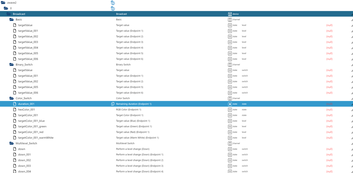

                        Dann steht beim Node-179 das drin !
                        Formaldehyde ? Das Formelzeichen stimmt wie auch die Einheit, aber wer hat hier etwas mit dem Zeug um die Hand ?
                        F.B.
                        AlCalzoneA 1 Antwort Letzte Antwort
                        • Berges01B Berges01
                          @alcalzone
                          Wie erklähre ich denen das Problem ?
                          Die werden das auf ioBroker schieben vor allen Dingen vor Weihnachten.
                          Was kann da passiert sein beim Update das die Dinger so abgeschmirgelt sind ?
                          Muss ich noch mal damit rechnen (z.B beim Update das grade ansteht usw.)
                          Das ein und ausbauen usw. ist kein Zustand.
                          Kann man mal machen aber darf nicht zur Gewohnheit werden.
                          Mich kostet das jetzt ca. 1/2 Tag Arbeit, als Rentner geht das ja noch aber sonst ist das zum kot....
                          Gibt es keinen Befehl um den Node in den Werksreset zu versetzen ?
                          Nachtrag:
                          Die Anderen Dimmer, Zeigen bis auf einen das Gleiche Verhalten !
                          Der Node-178 arbeitet richtig ohne das ich etwas verändert habe.
