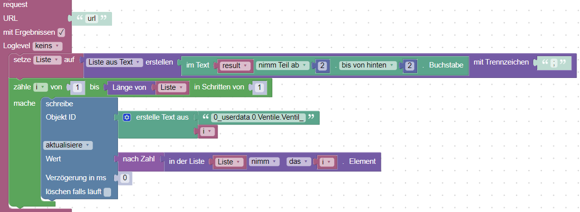

                  @liv-in-sky Hab mal ein wenig probiert.
                  Grundlage könnte sein:
                  und dann in die entsprechenden Datenpunkte schreiben.
                  Geht wahrscheinlich mit i=1 to n noch eleganter
                  EDIT:
                  @paul53 hat's schon

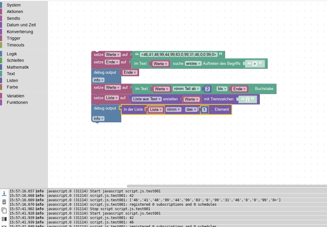

                    @fuchsbau sagte: Lösungsansatz.
                    @paul53 sagte:
                    Lösungsansatz
                    den Pulldown von hinten hab ich beim bis nicht gesehen :-(
                      @paul53 sagte:
                      Lösungsansatz

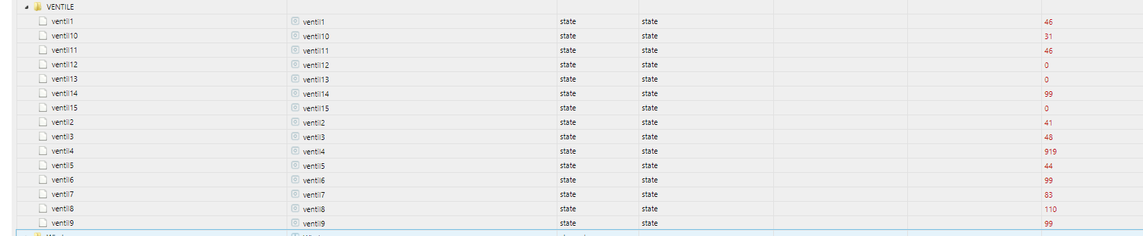

                      liv-in-sky
                      lösung kommt ja schon von paul
                      meine wäre:
                      const myvar='<416;41;48;919;44;99;83;110;99;31;46;0;0;99;0>'
                       let myvarArr = myvar.match(/\d+/g); // myvar.replace('<','').replace('>','').split(';')
                      for(let u=0;u<myvarArr.length;u++){
                          let theVal='ventil'+String(u+1);
                       if(existsState('0_userdata.0.VENTILE.'+theVal)) setState('0_userdata.0.VENTILE.'+theVal,Number(myvarArr[u]));
                               else createState('0_userdata.0.VENTILE.'+theVal, Number(myvarArr[u]), { name: theVal,type:'number' });
                      könnte man ja in blockly als function einfügen

                            @fastfoot
                            ausgebessert - jetzt sind es number werte - ist besser für berechnungen
