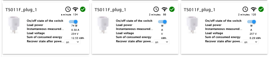

            Bzgl. Schalten funktioniert es, ja. Soweit würde ich gehen, wie verlässlich gilt aber zu prüfen, da ich wie gesagt auch aktuell noch falsche Datenpunkte über den Zustand bei einer Dose sehe.
            Wieso aktuell die mittlere Dose schon wieder keine Werte zeigt wie Spannung etc. trägt nicht zum Vertrauen bei:
            Deswegen wie gesagt, das Schalten ist nicht mein Haupteinsatz und bei der Spühlmaschine und Waschmachine mir recht egal. Beim Küglschrank mit Gefrierfach dann ganz und gar nicht und da bin ich hypersensibel. Ich möchte nicht nach einem kurzen Stromausfall nach Hause kommen und das Eisfach ist aufgetaut weil diese Dose nicht wieder eingeschaltet hat. Deswegen per Skript da sehr brutal auf Dauer-Ein gezwungen.
            Die defekte SHP15 nimmt nur noch kurzeitig 0,1W auf und läuft dann gegen 0,0W. Eine Betätigung des Schalters um zu testen ob das Relais noch anzieht zeigt keinen Unterschied. Die ist hinüber und die Schrauben muß ich noch suchen.

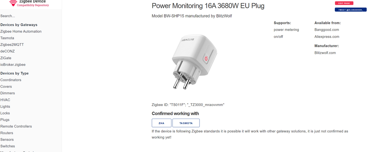

                    Na toll, heute sind sie gekommen, der Zigbee Adapter kennt das Gerät aber nicht -.-
                    ? 1 Reply Last reply Reply Quote 0
                      A Former User @Schmetterfliege last edited by
                      @schmetterfliege
                      Mit welcher Adapterversion versuchst Du es?
                      Bei mir ging es nur mit der Version über Github und über die Katze installiert. Habe damals mit 1.6.7 angefangen und aktuell liegt da 1.6.8
                      https://github.com/ioBroker/ioBroker.zigbee
                      S 2 Replies Last reply Reply Quote 0

                                  In dem Github Issue hat @Asgothian erwähnt dass es gestern Abend wohl ein Update gab mit dem das Device nun supportet sein sollte.
                                  Allerdings hatte ich ja leider diesen Issue "geklaut" und zu meinem gemacht - weil er Ersteller ein anderes Tuya Device hatte als ich (war mir nicht bewusst).
                                  Deshalb bin ich jetzt nicht sicher ob Asgothian sich auf mein Device bezogen hat, oder das des Issuers.
                                  Ich habe spaßeshalber einfach mal den Zigbee Adapter über Github geupdated (nicht neu installiert), und es damit probiert. Hatte aber leider das gleiche Ergebnis.
                                  Aktuell warte ich daher auf Rückmeldung ob a) mein Device überhaupt gemeint war und b) eine Neuinstallation nötig ist oder ich schlicht das Update falsch gemacht habe.
