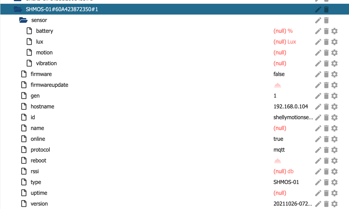

                    Habe jetzt seit kurzem einen 1Plus und einen Motion dazu bekommen. Nun habe ich vorrangig für den 1Plus eine 2. Instanz für MQTT installiert. der liefert auch sauber.
                    Mit dem Motion bin ich aber nur (bisher weitgehend erfolglos) unter MQTT am Kämpfen.
                    Ich habe Ihn endlich eingebunden bekommen, nachdem ich das (mit dem 1Plus problemlos funktionierende) Passwort mit Sonderzeichen "-" und "!" gegen eines ganz ohne ersetzt habe. Aber er liefert mir keine Werte in den Adapter und liefert folgende Meldungen...
                    In den Objekten sieht es dann so aus:
                    Der Motion läuft auf v2.03 und der Adapter ist 5.0.0.
                    Ist es tatsächlich einen Versuch wert, den Motion auf 1.1.0 zurück zu setzen?

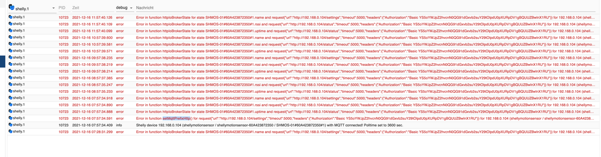

                                Was allerdings noch stört ist die Tatsache, dass er mir jetzt den LOG alle 5 Sekunden mit der Meldung
                                "onlineCheck of shelly.0.SHMOS-01#60A423872350#1.hostname failed - state is empty (no hostname)" füllt.
                                Jemand dazu eine Idee?

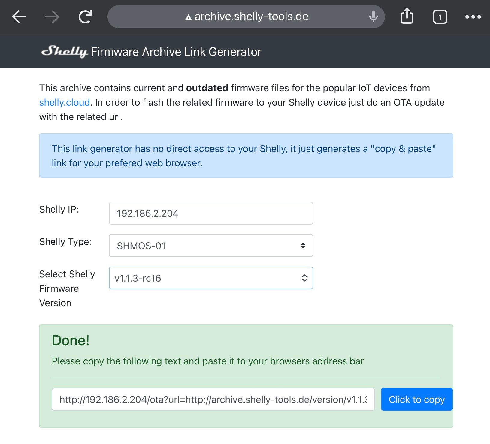

                                        @theo996 das glaube ich dir ich hab’s aufgegeben. http://archive.shelly-tools.de/ IP angeben dann SHSMOS-01 dann rc Version wählen.
