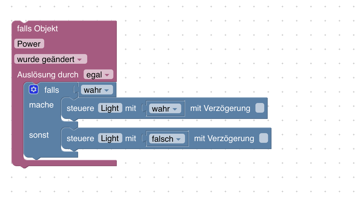

    ich habe eine Tuya Luftbefeuchter und der Adapter läuft soweit.
    Allerdings ist das anmachen und das licht zwei separate DP.
    Jetzt möchte ich wenn Power On ist , dass das Licht dann auch angeht und natürlich im Umkehr Schluss auch wieder aus geht wenn er aus ist.
    So sieht mein Blockly aus, aber es funktioniert nicht nicht.
    Weiss jemand wo der Fehler ist?
    VG und Danke

      @olli_m hallo,
      Unter „falls“ das “wahr“ ist so nicht korrekt. Woher soll er wissen was „wahr“ ist? Gehe mal unter trigger auf objekt id und nehme den stattdessen. Wenn du den dahingezogen hast ist in den block ein dropdown menü wo du dann „wert“ wählst. Der gibt nämlich den Wert von deinem trigger dann aus „wahr“ oder „falsch“.

        @ciddi89
        funzt danke dir :-)
