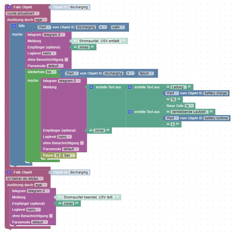

    Moin,
    ich hoffe der Titel ist treffend. Ich habe eine USV im Einsatz und diese per NUT-Adapter im iobroker. Das funktioniert auch alles bestens. Ich bekomme eine Telegram-Nachricht wenn Stromausfall ist und auch genauso, wenn dieser vorbei ist.
    Was nicht funktioniert ist, dass ich während des Stromausfalls periodisch Nachrichten bekomme ala "x% verbleibend, 5000s verbleibend".
    Ich habe vieles ausprobiert und manches verursacht einfach Ausstiegs des JS-Adapters, weil ich vermutlich endlosschleifen baue.
    Das habe ich bisher probiert und auch mit der Schleife in verschiedenen configs probiert. Auch die Schleife nach dem Trigger zu haben bringt allerhöchstens, dass die Meldung permanent kommt.
    So richtig weiß ich nicht, wie ichs lösen soll.
    rein JS ginge auch, falls das einfacher als Blockly ist. Lesen und versteh klappt meist, aber zum JS selbstschreiben fehlts noch etwas :)
    Danke!

      liv-in-sky
      @joshude
      besser sind solche schleifen mit dem setinterval-block
      interval alle 10 sec und im interval block dann die abfrage und stop-interval-block

        @joshude sagte: weil ich vermutlich endlosschleifen baue.
        "wiederhole bis" erzeugt eine Endlosschleife. Verwende ein Intervall.

          Joshude
          Okay... das war einfach. Auf den Block bin ich gar nicht gekommen.
          Habe statt der Schleife jetzt den interval genommen und unten im letzten Block dann den Stop-Interval mit reingenommen. aufn ersten Blick siehts aus, als würde es gehen.
          Danke euch!
