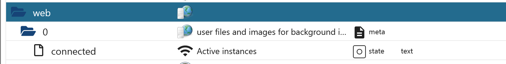

            @feuersturm das kam dabei ruas,
            ABER: Es gibt auf kein Objekt Web.0.Info.Connection.... sondern nur: Web.0.Connection
            Denke es liegt vielleicht daran, oder?

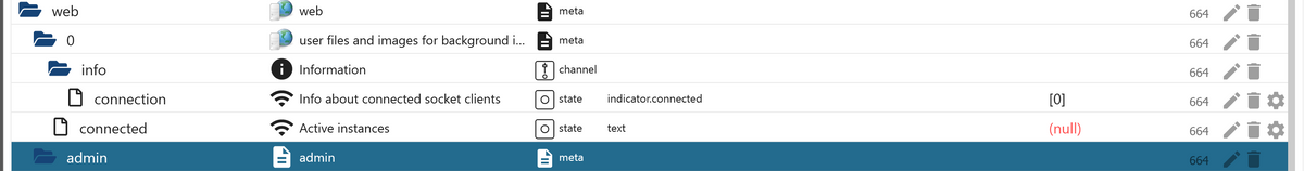

              @ben1983 Mit web v3.4.9 sehen bei mir die Objekte auch so aus
              Mit der neusten Beta Version vom web Adapter v3.4.16 hat man dann folgende Objekte
              Aber ob dies dein Hauptproblem aus deinem ersten Beitrag löst kann ich nicht sagen.
