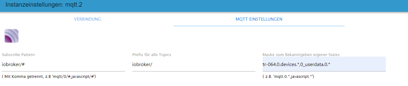

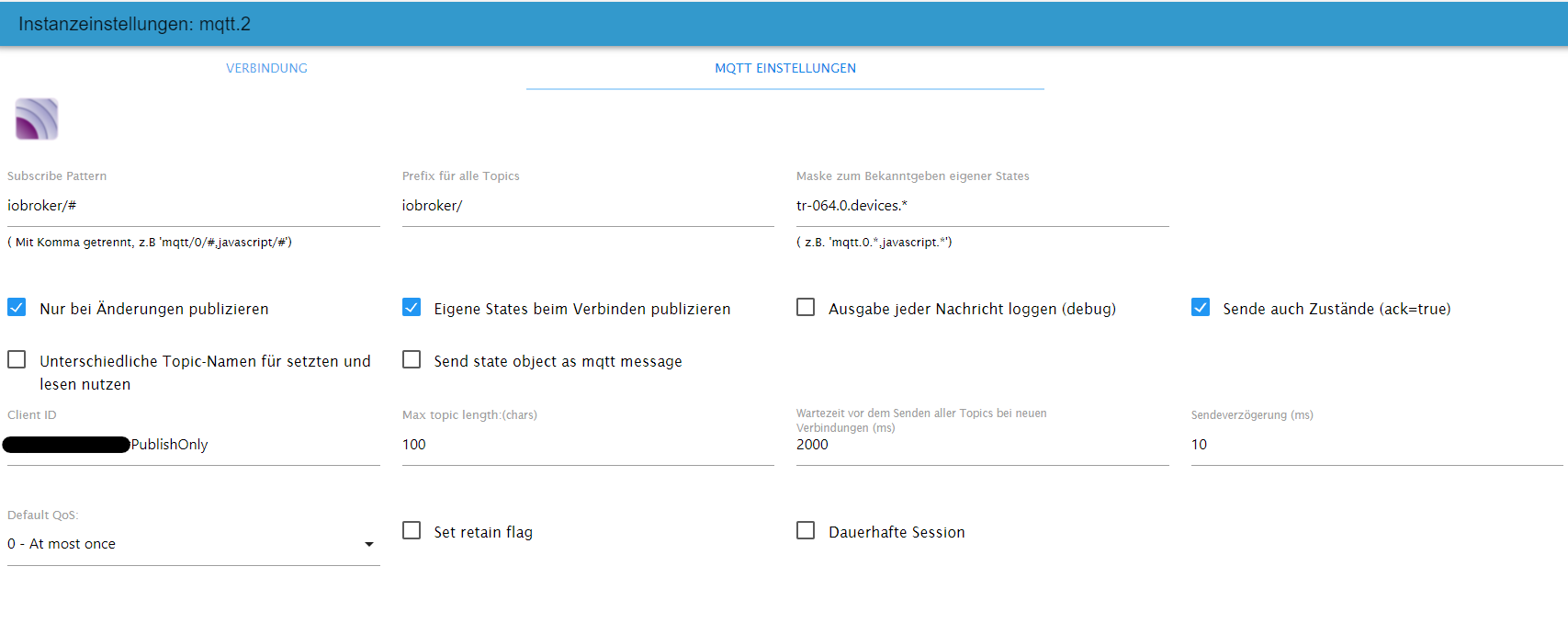

      @miwolf Es macht einfach Sinn einen Präfix für Deinen Export zu geben, wenn Import und Export gleich sind - dann würde der Adapter in einer Endlosschliefe landen.
      Ich nutze 2 verschiedene Instanzen des MQTT-Adapters und exportiere iobroker Instanzen unter einem eigenen Präfix - das funktioniert grundsätzlich. Leider bekommt der MQTT ADapter als Client oft Probleme wegen dem admin5 - aber das ist ein anderes Thema.

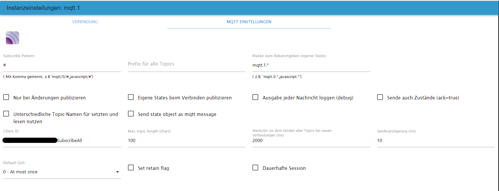

      So also mal mein Konfig.
      mqtt.1 subscribed alles - aber exportiert nichts:
      mqtt.2. exportiert bestimmte Infos aus dem tr-064.0, aber unter einem Präfix - ich habe es iobroker genannt
      Die Trennung in 2 Instanzen wichtig - da beim Export andere Einstellungen in meinen Augen notwendig sind (gerade wenn Du Zustände schicken willst) - als wenn Du nur in FrontEnd zum Publishen und Lesen der gesendeten Infos siehst. Das Problem ist dass man oft eine falsche Vorstellung von mqtt hat.
      Der mqtt Explorer sieht die ganzen aktuellen im mosquitto befindlichen Infos - aber mqtt bzw. mosquitto hält keine Infos vor (ausser retain) - die Infos im mqtt-Adapter bei subscriben von # enthält somit auch die ganze Historie kann aber deshalb gut - auch zur ggf. publishen verwenden.
      Also mein mqtt.1 Instanz ist quasi ein Abbild aller Nachrichten durch subscribe von # und publisbhed, wenn in dieser Instanz Änderungen stattfinden.
      mqtt.2 veröffentlicht meine Devices im tr-064.0.devices unter iobroker - enthält aber selbst keine mosquitto Infos. Grund sind wie gesagt unterschiedliche mqtt Einstellungen.

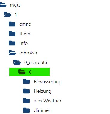

      Unter den Objekten sieht es dann so aus:
      Du siehst unter iobroker topic den tr-064.0 Ast im mqtt.1 - aber nichts unter mqtt.2 der diese Informationen in den mosquitto schickt.

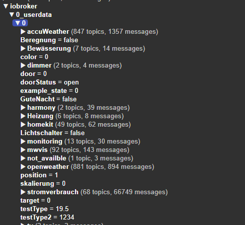

        Ich habe gerade mal meinen 0_userdata.0 auf veröffentlicht - funktioniert sofort - ich kann Dir nur raten das Level von INfo auf warn umstellst da dieser mqtt-Adapter jedes published topic in das Log schreibt und das ist dann im Nu voll.
        Ausserdem scheint entweder der mqtt-Adapter oder der admin5 Probleme zu haben mit der topic Tiefe:
        2021-12-02 03:14:39.774 - warn: mqtt.1 (31728) [undefined] Topic name is too long: mqtt.1.iobroker.0_userdata.0.accuWeather.home.daily.DailyForecasts.0.RealFeelTemperature.Maximum.Uni...
        2021-12-02 03:14:39.798 - warn: mqtt.1 (31728) [undefined] Topic name is too long: mqtt.1.iobroker.0_userdata.0.accuWeather.home.daily.DailyForecasts.0.RealFeelTemperature.Maximum.Uni...
        2021-12-02 03:14:39.799 - warn: mqtt.1 (31728) [undefined] Topic name is too long: mqtt.1.iobroker.0_userdata.0.accuWeather.home.daily.DailyForecasts.0.RealFeelTemperature.Maximum.Val...
        2021-12-02 03:14:39.807 - warn: mqtt.1 (31728) [undefined] Topic name is too long: mqtt.1.iobroker.0_userdata.0.accuWeather.home.daily.DailyForecasts.0.RealFeelTemperature.Minimum.Uni...
        2021-12-02 03:14:39.820 - warn: mqtt.1 (31728) [undefined] Topic name is too long: mqtt.1.iobroker.0_userdata.0.accuWeather.home.daily.DailyForecasts.0.RealFeelTemperature.Minimum.Uni...
        2021-12-02 03:14:39.830 - warn: mqtt.1 (31728) [undefined] Topic name is too long: mqtt.1.iobroker.0_userdata.0.accuWeather.home.daily.DailyForecasts.0.RealFeelTemperature.Minimum.Val...
        2021-12-02 03:14:39.855 - warn: mqtt.1 (31728) [undefined] Topic name is too long: mqtt.1.iobroker.0_userdata.0.accuWeather.home.daily.DailyForecasts.0.RealFeelTemperatureShade.Maximu...
        2021-12-02 03:14:39.862 - warn: mqtt.1 (31728) [undefined] Topic name is too long: iobroker.0_userdata.0.accuWeather.home.daily.DailyForecasts.0.RealFeelTemperatureShade.Maximum.UnitT...
        2021-12-02 03:14:39.924 - warn: mqtt.1 (31728) [undefined] Topic name is too long: mqtt.1.iobroker.0_userdata.0.accuWeather.home.daily.DailyForecasts.0.RealFeelTemperatureShade.Maximu...
        2021-12-02 03:14:39.931 - warn: mqtt.1 (31728) [undefined] Topic name is too long: mqtt.1.iobroker.0_userdata.0.accuWeather.home.daily.DailyForecasts.0.RealFeelTemperatureShade.Minimu...
        2021-12-02 03:14:39.945 - warn: mqtt.1 (31728) [undefined] Topic name is too long: iobroker.0_userdata.0.accuWeather.home.daily.DailyForecasts.0.RealFeelTemperatureShade.Minimum.UnitT...
        2021-12-02 03:14:39.994 - warn: mqtt.1 (31728) [undefined] Topic name is too long: mqtt.1.iobroker.0_userdata.0.accuWeather.home.daily.DailyForecasts.0.RealFeelTemperatureShade.Minimu...
        2021-12-02 03:14:41.380 - warn: mqtt.1 (31728) [undefined] Topic name is too long: mqtt.1.iobroker.0_userdata.0.accuWeather.home.daily.DailyForecasts.1.Day.WindGust.Direction.Localize...
        2021-12-02 03:14:41.531 - warn: mqtt.1 (31728) [undefined] Topic name is too long: mqtt.1.iobroker.0_userdata.0.accuWeather.home.daily.DailyForecasts.1.DegreeDaySummary.Cooling.UnitTy...
        2021-12-02 03:14:41.559 - warn: mqtt.1 (31728) [undefined] Topic name is too long: mqtt.1.iobroker.0_userdata.0.accuWeather.home.daily.DailyForecasts.1.DegreeDaySummary.Heating.UnitTy...
        2021-12-02 03:14:41.754 - warn: mqtt.1 (31728) [undefined] Topic name is too long: mqtt.1.iobroker.0_userdata.0.accuWeather.home.daily.DailyForecasts.1.Night.Evapotranspiration.UnitTy...
        2021-12-02 03:14:42.436 - warn: mqtt.1 (31728) [undefined] Topic name is too long: mqtt.1.iobroker.0_userdata.0.accuWeather.home.daily.DailyForecasts.1.Night.WindGust.Direction.Degree...
        2021-12-02 03:14:42.446 - warn: mqtt.1 (31728) [undefined] Topic name is too long: mqtt.1.iobroker.0_userdata.0.accuWeather.home.daily.DailyForecasts.1.Night.WindGust.Direction.Englis...
        2021-12-02 03:14:42.458 - warn: mqtt.1 (31728) [undefined] Topic name is too long: mqtt.1.iobroker.0_userdata.0.accuWeather.home.daily.DailyForecasts.1.Night.WindGust.Direction.Locali.
        Auch sonst spuckt der Admin5 Warnungen und Fehlermeldungen in Mengen, so dass Du alle Topics nachbearbeiten musst. Also eher weiter unten in der Hierarchie veröffentlichen. Leider hat man den admin5 überhaupt nicht mit mqtt getestet. :(
        Letzlich bringst Du Deinen ganzen iobroker momentan zum Erliegen wenn Du über iobroker topics im großen Stil veröffentlichst. - Also hier eher sparsam vorgehen.
        auch wenn es prinzipiell funktioniert:
        siehe mqtt-Explorer.
        Und nicht nachmachen - mit den userdata - alle meine Werte waren weg. (Konnte sie jedoch wiederherstellen. )

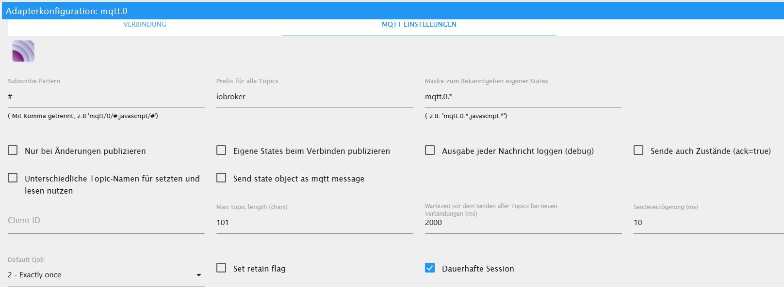

          @MiWolf @mickym Also warum so kompliziert?
          Ich hab einen Mosquitto installiert und den MQTT-Adapter als Client an diesem
          Bei sieht das so aus:
          Und wenn ich was an den Broker senden will nutze ich eben den mqtt.0 Pfad. Die Tasmota-Geräte sind dort mit den üblichen Datenpunkten, stat und tele für die Auswertung und cmnd wenn die etwas tun sollen
          Die Maske zum Bekanntgeben eigener States ... Ich nutze MQTT auch in eigenen Programmen (z.B. ESP8266), die sehe Datenpunkte tauchen dann ja automatisch im ioBroker mqtt.0 auf und ich kann diese nutzen.
          Zusätzliche Datenpunkte, z.B. für Tasmota Display-Ansteuerung unter MQTT, lege ich einfach von Hand an (meist beim testen im MQTT-Explorer)
