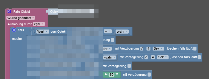

    ich habe eine Verständnisfrage zu der Verzögerungsoption mit Blockly.
    Bezieht sich die Verzögerung immer auf den Block jeweils direkt davor oder fängt die Zeit an zu "zählen" bei allen Blöcken ab dem ersten Block "mache"?

      @samsungfreak Verzögerung bedeutet nur, dass er den Befehl verzögert, dennoch läuft er im Programmablauf sofort weiter

        Die Verzögerungen starten quasi gleichzeitig.

          Danke für dein Feedback. Das war mir schon bewusst aber mir war die Reihenfolge nicht bewusst ab wann zu Verzögerung startet.

          Ok das bedeutet wenn ich was nach einander schalten lassen möchte muss ich immer addieren z.B. Schalte Lampe 1 nach 3 Sekunden an, dann 3 Sekunden Verzögerung, und schalte Lampe 2 nach 6 Sekunden an dann 6 Sekunden Verzögerung da von Amfang gezählt wird:)
          Ich bin erst davon ausgegangen, dass sich die Verzögerung immer auf den Block direkt jeweils davor bezieht.
          Danke für dein Feedback:)
