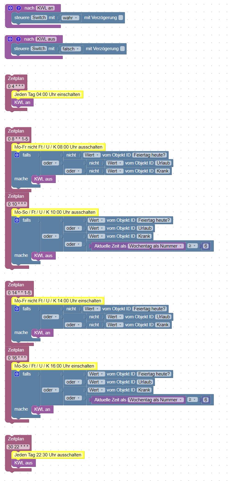

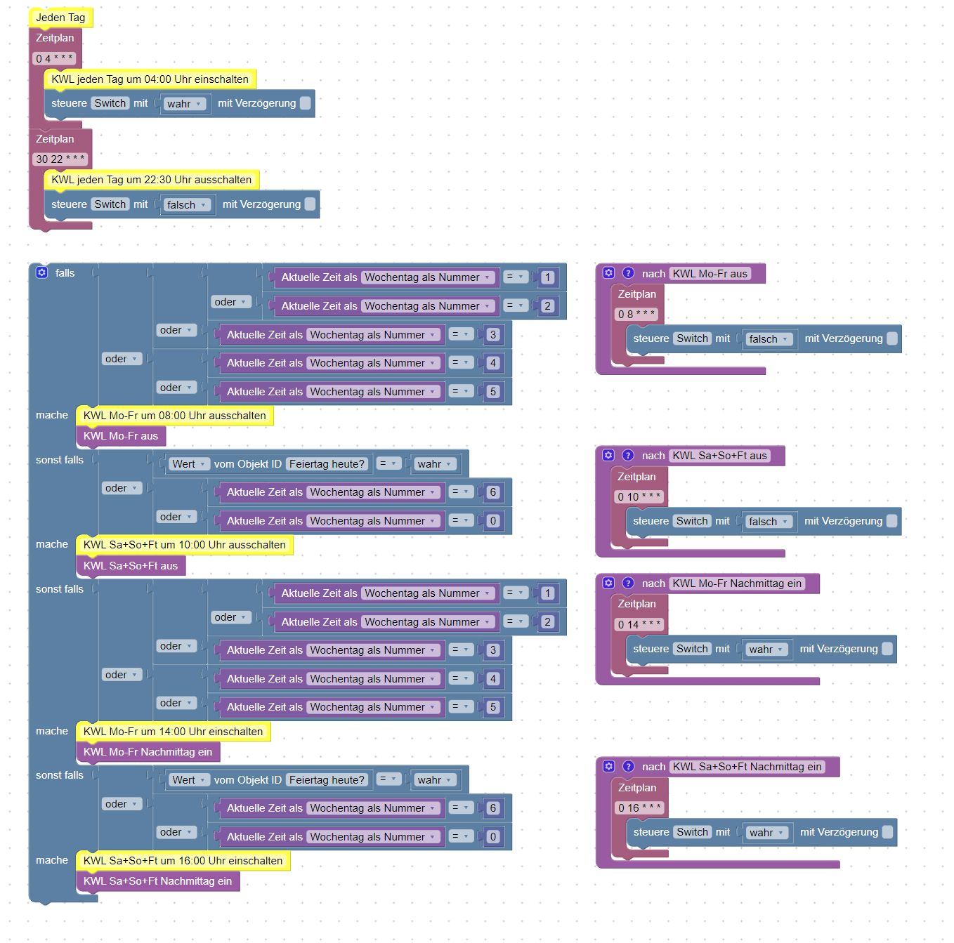

    Leider komme ich bei einer Zeitsteuerung nicht weiter.
    Ich habe eine KWL und die möchte ich zeitgesteuert ein und ausschalten. Nach folgendem Muster soll das passieren:
    Jeden Tag (egal ob Feiertag (Ft) oder Wochenende (Sa/So) soll die KWL um 04:00 Uhr eingeschaltet werden.
    Von Montag bis Freitag (wenn kein Feiertag Mo- Fr) soll die KWL um 08:00 Uhr ausgeschaltet werden.
    Am Samstag, Sonntag und Feiertag soll die KWL um 10:00 Uhr ausgeschaltet werden.
    Von Montag bis Freitag (wenn kein Feiertag Mo- Fr) soll die KWL um 14:00 Uhr eingeschaltet werden.
    Am Samstag, Sonntag und Feiertag soll die KWL um 16:00 Uhr eingeschaltet werden.
    Jeden Tag (egal ob Feiertag (Ft) oder Wochenende (Sa/So) soll die KWL um 22:30 Uhr ausgeschaltet werden.
    Leider komme ich hier nicht weiter. Ich habe bereits diverse Scripte versucht. Dennoch funktioniert es einfach nicht. Ich befürchte das ich hier die falsche herangehensweise habe.
    Entweder der korrekte Tag wird gar nicht erkannt, oder es ist ein anderes Problem woran ich nicht denke.
    Was passiert:
    Jeden tag wird um 04 Uhr ein und um 22:30 Uhr ausgeschaltet. Das funktioniert und ist einfach.
    Leider wird aber auch am Wochenende, also Sa und Sonntag um 08:00 Uhr die Anlage ausgeschaltet, was nicht sein soll. Dementsprechend wird die Anlage auch bereits um 14:00 Uhr eingeschaltet, was ich nicht verstehe, denn laut dem vorliegenden Blockly weist nichts darauf hin dass das passieren soll..
    Ich bitte euch daher um Hilfe.

          <statement name="DO2">
            <block type="comment" id="oH(@8v$(3}32]D{xUwwJ">
              <field name="COMMENT">KWL Mo-Fr um 14:00 Uhr einschalten</field>
              <next>
                <block type="procedures_callnoreturn" id="e=evcUe.z~J+jY!_wYG7">
                  <mutation name="KWL Mo-Fr Nachmittag ein"></mutation>
                </block>
              </next>
            </block>
          </statement>
          <value name="IF3">
            <block type="logic_operation" id="ET}2tYBf`sggpi?b/lj]" inline="false">
              <field name="OP">OR</field>
              <value name="A">
                <block type="logic_compare" id="tJw_#*CqsM^L0]K|#$CN">
                  <field name="OP">EQ</field>
                  <value name="A">
                    <block type="get_value" id="=1qUIy7+e;vCggNAI=Gh">
                      <field name="OID">feiertage.0.heute.boolean</field>
                    </block>
                  </value>
                  <value name="B">
                    <block type="logic_boolean" id="_]O88GKfni=E-@?UjV99">
                    </block>
                  </value>
                </block>
              </value>
              <value name="B">
                <block type="logic_operation" id="%l`JOWzmBPrfT*j8RTz," inline="false">
                  <value name="A">
                    <block type="logic_compare" id="d65PRM,5O@yY%b;FyMiI">
                      <value name="A">
                        <block type="time_get" id="9U2vGhi}zXmjgS!z1oKP">
                          <field name="OPTION">wd</field>
                        </block>
                      </value>
                      <value name="B">
                        <block type="math_number" id="Ut4c)^i}0)jRPsW*b#@~">
                          <field name="NUM">6</field>
                        </block>
                      </value>
                    </block>
                  </value>
                  <value name="B">
                    <block type="logic_compare" id=":In8qHe{x}MI67Wqm2m{">
                      <value name="A">
                        <block type="time_get" id="!-Ic-5Np@a@iVeJ%w0`L">
                        </block>
                      </value>
                      <value name="B">
                        <block type="math_number" id="jV9bP2CJ_qv]+Y^hjHeG">
                          <field name="NUM">0</field>
                        </block>
                      </value>
                    </block>
                  </value>
                </block>
              </value>
            </block>
          </value>
          <statement name="DO3">
            <block type="comment" id="hw4qG_=9(.Au_0(!C)tr">
              <field name="COMMENT">KWL Sa+So+Ft um 16:00 Uhr einschalten</field>
              <next>
                <block type="procedures_callnoreturn" id="ZGom`%?!Jf%;/SK9sW.e">
                  <mutation name="KWL Sa+So+Ft Nachmittag ein"></mutation>
                </block>
              </next>
            </block>
          </statement>
        </block>
        <block type="procedures_defnoreturn" id="0h-pTMB,8$CLzxx8?|^$" x="863" y="-12">
          <field name="NAME">KWL Mo-Fr aus</field>
          <statement name="STACK">
            <block type="schedule" id="z2qzIkP+:svgre1LpmgV">
              <field name="SCHEDULE">0 8 * * *</field>
              <statement name="STATEMENT">
                <block type="control" id="HrG;mbWf1%?aGHz^rvky">
                  <field name="OID">shelly.0.SHSW-PM#F4CFA2E3AFE9#1.Relay0.Switch</field>
                  <value name="VALUE">
                    <block type="logic_boolean" id="IwvvODz5GPLi@_6l1*)^">
                    </block>
                  </value>
                </block>
              </statement>
            </block>
          </statement>
        </block>
        <block type="procedures_defnoreturn" id="X2a]?{%kPpe*e5LU!,m`" x="862" y="237">
          <field name="NAME">KWL Sa+So+Ft aus</field>
            <block type="schedule" id="LOP|kKkemfn.OCbNbr40">
              <field name="SCHEDULE">0 10 * * *</field>
                <block type="control" id="Pm5m[a~69A_BwR]vE#y$">
                    <block type="logic_boolean" id="AP[0=2{z6j5CWgo2aaJ=">
                    </block>
                  </value>
                </block>
              </statement>
            </block>
          </statement>
        </block>
        <block type="procedures_defnoreturn" id="G2I%Nn2~Vp]5uc[7~^/G" x="862" y="412">
          <field name="NAME">KWL Mo-Fr Nachmittag ein</field>
            <block type="schedule" id="d#Lyp3$?M;1J)lWH#)o[">
              <field name="SCHEDULE">0 14 * * *</field>
                <block type="control" id="~MH9}mmB!nc/T9}$ZRVS">
                    <block type="logic_boolean" id="Wb|6`-BIX$5g#{sa+JCC">
                    </block>
                  </value>
                </block>
              </statement>
            </block>
          </statement>
        </block>
        <block type="procedures_defnoreturn" id="UX{P?NYzYr4v#pR:$o+_" x="863" y="663">
          <field name="NAME">KWL Sa+So+Ft Nachmittag ein</field>
            <block type="schedule" id="U}1t$n6sM+!?J6j#=Aqd">
              <field name="SCHEDULE">0 16 * * *</field>
                <block type="control" id="]1f0NE)N`A0+ft60W,o=">
                    <block type="logic_boolean" id="bcwu}t0u.B0RBO+w`m_!">
                    </block>
                  </value>
                </block>
              </statement>
            </block>
          </statement>
        </block>
      </xml>
      @slang-0
      Mo-Fr kann man im CRON mit angeben. Weitere Abfragen müssen innerhalb der Zeitpläne erfolgen. Vorschlag:
       <block type="comment" id="OcNDtM_|x]FIPA#XlGy-" x="88" y="-362">
         <field name="COMMENT">Jeden Tag</field>
       </block>
       <block type="schedule" id=".3$gO5a%R[|]aBABFkD~" x="88" y="-238">
         <field name="SCHEDULE">0 4 * * *</field>
           <block type="comment" id="mw1*:Xt0=T)g`ZII$bM+">
             <field name="COMMENT">KWL jeden Tag um 04:00 Uhr einschalten</field>
             <next>
               <block type="control" id="m~`*62THEx;^O+|?-lNL">
                   <block type="logic_boolean" id="#(7K_cFCpST[G[PC/:xB">
                   </block>
                 </value>
               </block>
             </next>
           </block>
         </statement>
         <next>
             <field name="SCHEDULE">0 14 * * 1-5</field>
                 <next>
                   <block type="controls_if" id="N#yvFVdjPev5^%]MEFht">
                     <value name="IF0">
                       <block type="logic_negate" id="[Z)Gn3M6rN[KqvZ3)5r3">
                         <value name="BOOL">
                           <block type="get_value" id="0qvQZP,U^L!bhIVjMMSN">
                           </block>
                         </value>
                       </block>
                     </value>
                     <statement name="DO0">
                           </block>
                         </value>
                       </block>
                     </statement>
                   </block>
                 </next>
               </block>
             </statement>
             <next>
                     <next>
                       <block type="controls_if" id="eAbdAo,-jkq|{y9I4f_p">
                         <value name="IF0">
                           <block type="logic_operation" id="[z];0S0aut)^4Vo`jBEP" inline="false">
                             <value name="A">
                               <block type="get_value" id="`ag3J/Ci2|F?vhGSr+AF">
                               </block>
                             </value>
                             <value name="B">
                               <block type="logic_compare" id="Oenr64s$TkzGw+UH]+f:">
                                 <field name="OP">GTE</field>
                                 <value name="A">
                                   <block type="time_get" id="AZFpD0.s7^isIk@c#~Ud">
                                   </block>
                                 </value>
                                 <value name="B">
                                   <block type="math_number" id=".UcR_6^}}4NJiAI:`m64">
                                   </block>
                                 </value>
                               </block>
                             </value>
                           </block>
                         </value>
                               </block>
                             </value>
                           </block>
                         </statement>
                       </block>
                     </next>
                   </block>
                 </statement>
               </block>
             </next>
           </block>
         </next>
       </block>
       <block type="schedule" id="Em.rM9*v])A+PW|:041V" x="888" y="-238">
         <field name="SCHEDULE">30 22 * * *</field>
           <block type="comment" id="drNqF9B*A5pL{D%68Hl^">
             <field name="COMMENT">KWL jeden Tag um 22:30 Uhr ausschalten</field>
             <next>
               <block type="control" id="gvj$Pf=JySy|`b*0i=fr">
                   <block type="logic_boolean" id="RE1@AmhUaFG[n*)cet0a">
                   </block>
                 </value>
               </block>
             </next>
           </block>
         </statement>
         <next>
             <field name="SCHEDULE">0 8 * * 1-5</field>
               <block type="comment" id="f]n$;QYr/jNhRcEPpgu?">
                 <field name="COMMENT">KWL Mo-Fr um 08:00 Uhr ausschalten</field>
                 <next>
                   <block type="controls_if" id="fz~8+0OXP|he`(QHwUlm">
                     <value name="IF0">
                       <block type="logic_negate" id="kJwW.]9geP2GXVl*6TYn">
                         <value name="BOOL">
                           <block type="get_value" id="seT2gFjpDvK-1./Jr*Rh">
                           </block>
                         </value>
                       </block>
                     </value>
                           </block>
                         </value>
                       </block>
                     </statement>
                   </block>
                 </next>
               </block>
             </statement>
             <next>
               <block type="schedule" id="f$N7U~B=x_*cS=GP]NC,">
                   <block type="comment" id="wt41P?T{J0uFtC@53|m!">
                     <field name="COMMENT">KWL Sa+So+Ft um 10:00 Uhr ausschalten</field>
                     <next>
                       <block type="controls_if" id="m];8kP1FzGe`-GQ^Il*J">
                         <value name="IF0">
                           <block type="logic_operation" id="[5pOYdA;:CFSlp:71ZiF" inline="false">
                             <value name="A">
                               <block type="get_value" id="~fIz-Op=JX;eY04AkJqO">
                               </block>
                             </value>
                             <value name="B">
                               <block type="logic_compare" id="pp9am)Z/Z.4tHc/C.7nG">
                                 <value name="A">
                                   <block type="time_get" id="k9C[DIn~k}_]tzL~Q%ai">
                                   </block>
                                 </value>
                                 <value name="B">
                                   <block type="math_number" id="vZ;|d#0=Pg:5YQyIod!Y">
                                   </block>
                                 </value>
                               </block>
                             </value>
                           </block>
                         </value>
                           <block type="control" id="nIJz?psap/YYt*%4.n/q">
                               <block type="logic_boolean" id="~U-t0DK(_T*RHN#C(-Lf">
                               </block>
                             </value>
                           </block>
                         </statement>
                       </block>
                     </next>
                   </block>
                 </statement>
               </block>
             </next>
           </block>
         </next>
       </block>
      </xml>
      Laut Doku ist Wochentag als Zahl = 1 (Mo) bis 7 (So).

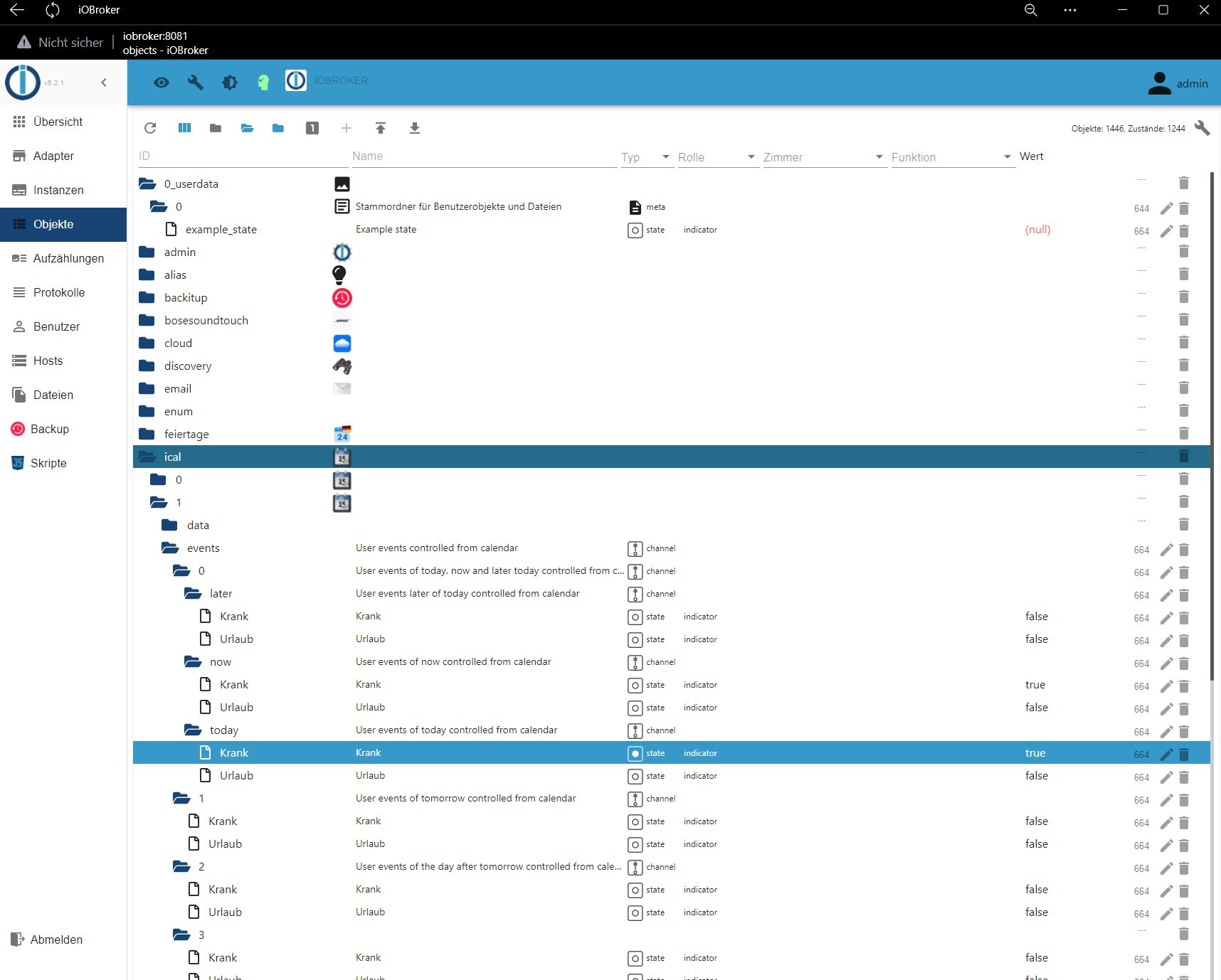

              Leider funktioniert es doch nicht und ich blicke auch nicht drann her warum es nicht funktioiniert.
              Es sollen die Datenpunkte zusätzlich neben "Feiertag heute?", "Krank" und "Urlaub" abgefragt werden. Die Daten kommen aus einem google Kalender.
              Der Datenpunkt ical.1.events.0.today.Krank steht auf true Von daher dürfte heute doch die Anlage um 14 Uhr nicht eingeschaltet werden. Sie wird aber eingeschaltet. Ich verstehe nicht wo der Fehler liegt.
              Ich hänge nochmal den aktuellen Stand an:
              • SLang77S SLang77
                @slang-0 sagte: Es sollen die Datenpunkte zusätzlich neben "Feiertag heute?", "Krank" und "Urlaub" abgefragt werden.
                Das passiert bisher nicht im Skript. Es wird nur "Feiertag heute?" abgefragt.
                EDIT: Was bedeutet "Urlaub"? Auf Reise oder zu Hause?
                SLang77S 1 Antwort Letzte Antwort

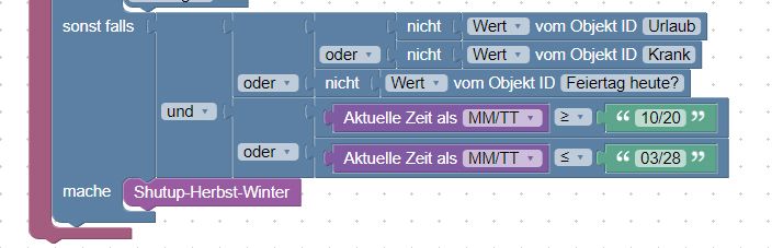

                  Warum passiert das nicht im Script? Es steht doch drin... Bin echt verwirrt. Ich verwende das im Prinzip genau so in einem Anderen Script. Da funktioniert das ohne Probleme. Es scheint ein Problem in dem Zeitbereich zu sein. Irgendwie schein nicht klar zu sein, das zwar Wochentag (1-5) aber die Abfrage aus dem Kalender scheint trotz dem Falls Baustein nicht zu greifen.
                  • SLang77S SLang77
                    @paul53 sagte in KWL Zeitsteuerung WT / Sa+So+Ft:
                    Urlaub bedeutet zuhause. Oder anders gesagt Krank und Urlaub bedeutet nicht auf der Arbeit und die Anlage soll zu anderen Zeiten betriben werden.
                    urlaub kommt genauso wie Krank aus einem Google Kalender und wird soweit ich sehe auch sauber eingetragen.
                    @slang-0 sagte: Warum passiert das nicht im Script? Es steht doch drin...
                    Jetzt sehe ich es: Es ist falsch unter der Woche. Richtig:

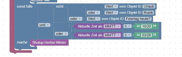

                      okay...
                      Also ich verstehe das so, dass die Reihenfolge der Elemente nicht stimmt? Das "nicht" darf nicht nach dem "oder" folgen?
                      Ansonsten ist das doch gleich oder (siehe Bild 1 und 2)?

                        @slang-0 sagte: Ansonsten ist das doch gleich oder (siehe Bild 1 und 2)?
                        Nein. Wenn jeder einzelne Wert negiert wird, müssen alle 3 negierten Werte mit und verknüpft werden. In Worten:
                        Es ist kein Feiertag und auch kein Urlaub und ich bin gesund, dann ...
