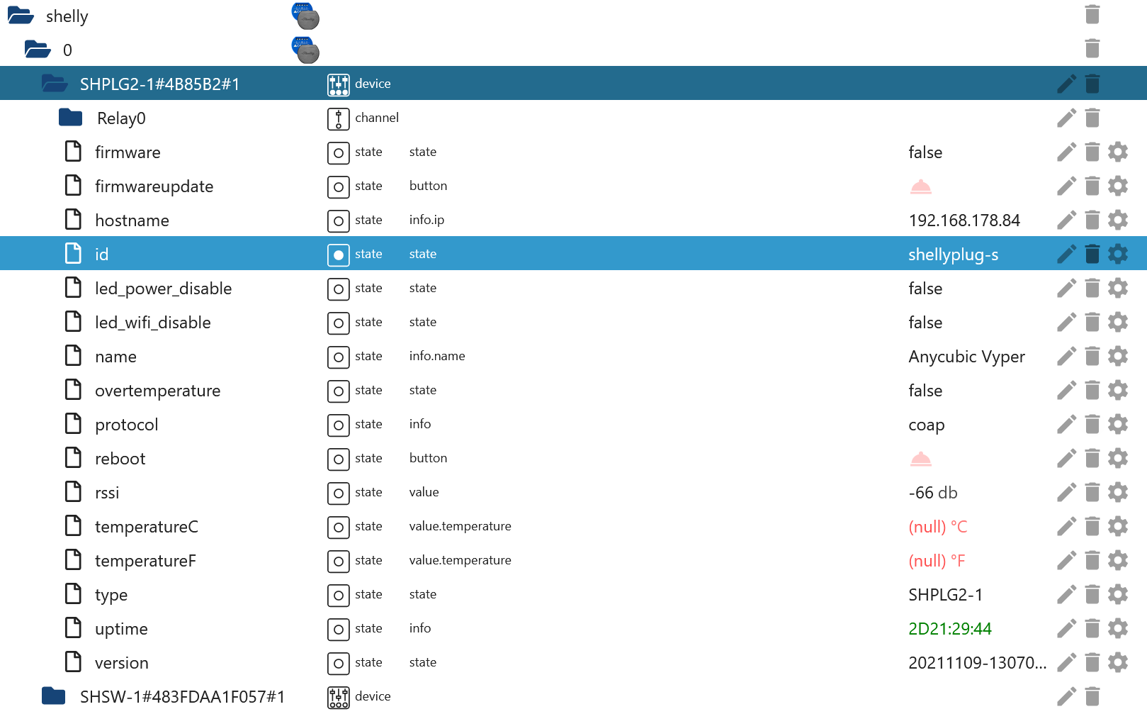

    Hallo Kollegen, kann mir einer erklären - ob es so korrekt ist - das diese Shelly States im Root Verzeichnis vom ioBroker auftauchen :man-gesturing-ok: ..... Ich versuche gerade heraus zu finden, warum der Shelly Adapter nicht gleich die Shellys schaltet, wenn meine Zigbee Sensoren (Aquara Motion) die Bewegung sauber beim 1. mal erkannt haben.... :-/ Und da bin ich auf diese States im Root Verzeichnis gestoßen... Aber das steht bestimmt in keinem Zusammenhang ? oder ?? ;-)

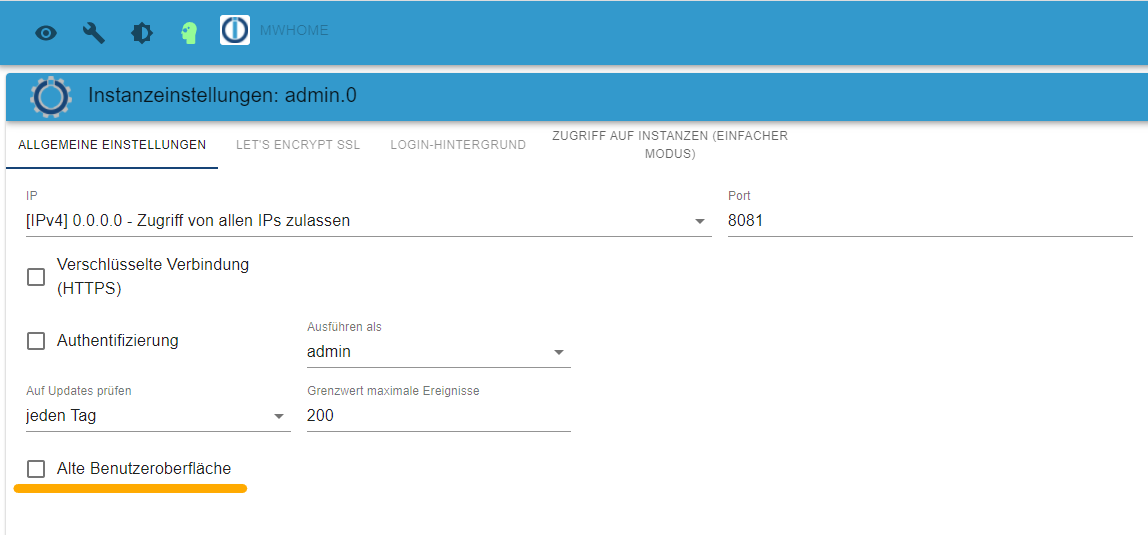

                  @martink Experten Modus eingestellt?
                  Falls das nicht geht - vielleicht spukt der Admin5 wieder dazwischen, dann temporär auf die alte Oberfläche wechseln:
                  Admin 5 Instanz aufmachen:
                  Dann Haken setzen.
                  Refresh im Browser machen. Und schauen ob es unter der alten Oberfläche geht.
                        JoergH
                        @martink sagte in Shelly States im ioBroker Root Verzeichnis ? ?:
                        Nein, das ist nicht normal. So sollte es in etwa aussehen

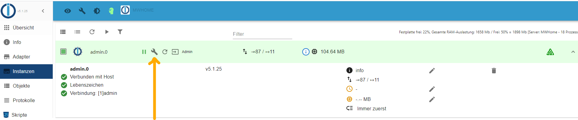

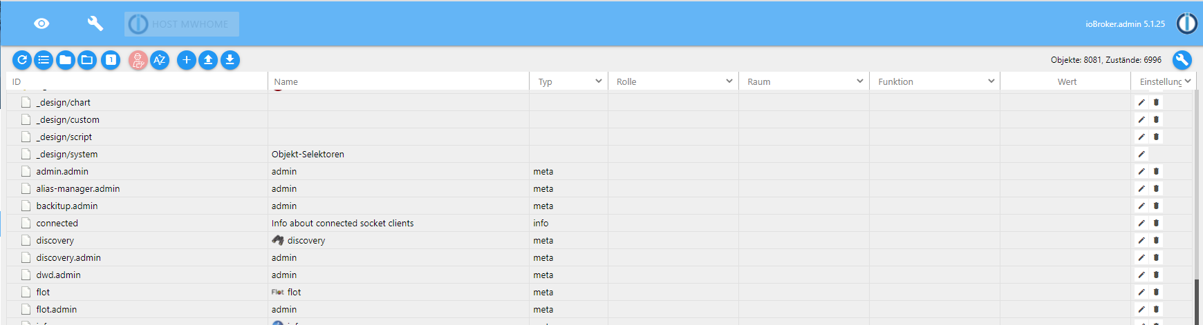

                            @mickym Kannst du mir noch kurz erklären wie ich wieder auf die Admin 4 Oberfläche komme ?
                            Unter Instanzen bei Admin Adapter auf Schraubenschlüssel:
                            Unten beschrieben: Instanz des Admin Adapter aufmachen und dann Haken wie unten im Screenshot setzen. Admin startet neu - dann Browser refresh.
                            Um die root Elemente zu sehen - auch Expertenmodus einschalten und ganz nach unten scrollen:
                            Und wenn das dann geht - dann kannst Du nur eine DICKE Beschwerde zu dem Admin5 Adapter auf GitHub schicken. Die Liste der beschränkten Möglichkeiten in dieser Version ist inzwischen so lang - dass man den Admin4 als Referenz wohl immer aktiv lassen muss. Bislang kann ich außer bunteren Icons - in Summe nur zusätzliche Hindernisse mit diesem Release entdecken. Ich verstehe es immer noch nicht - aber egal.
                            MartinK.M 1 Antwort Letzte Antwort

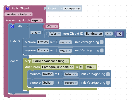

                                      @mickym Ja, das machen Sie - aber wie gesagt, nicht immer zuverlässig beim ersten mal wenn der State der Sensoren geändert wird... komisch das ganze. Ich sehe unter den Objekten das der State zuverlässig erkannt wird, nur eben nicht gleich im Shelly adapter geschaltet wird... :-/
                                      ...konnte ich helfen ? Dann würde ich mich über ein Voting freuen ! (rechts unten)...
                                      • MartinK.M Offline
                                        MartinK.M Offline
                                        MartinK.
                                        eigentlich alles ok... Blocklys liefen immer sehr zuverlässig
                                        • MartinK.M MartinK.
