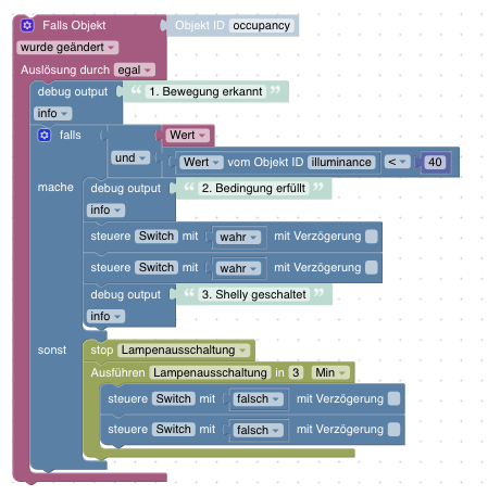

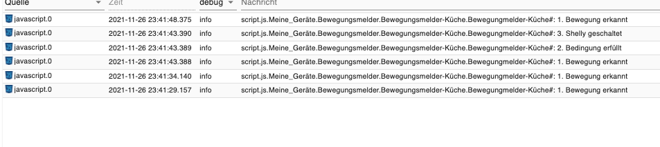

                                          #27
                                          @mickym .. also ich habe das ganze mal wie folgt getestet mit der debug ausgabe :
                                          und das Ergebnis ist wie immer verzöger:
                                          wie kann ich die Fehlerquelle denn jetzt näher eingrenzen ?
                                          ...konnte ich helfen ? Dann würde ich mich über ein Voting freuen ! (rechts unten)...
