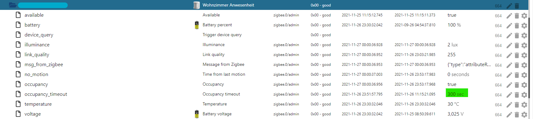

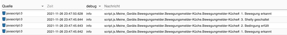

                                      @mickym .. also ich habe das ganze mal wie folgt getestet mit der debug ausgabe :
                                      und das Ergebnis ist wie immer verzöger:
                                      wie kann ich die Fehlerquelle denn jetzt näher eingrenzen ?
                                      ...konnte ich helfen ? Dann würde ich mich über ein Voting freuen ! (rechts unten)...

                                        @martink nach der 3. Bewegungserkennung geht der Befehl erst zum Shelly Adapter.... :-/ ! .... und beim nächsten Versuch klappt alles auf anhieb... Ich verstehe es nicht mehr ;-)

                                          @martink Nun da muss Dir ein Blockly Spezi wie @paul53 helfen. ;) - Ich nutzte ja eine andere Logik-Maschine.
                                          Was man aber daraus schon sehen kann ist, dass es nichts mit dem Shelly Adapter zu tun hat, sondern eher mit Deinem Skript.
                                          Die Reihenfolge zwischen 2 und 3 ist wahrscheinlich so - keine Ahnung - aber es sieht doch so aus, als ob Deine Bedingung
                                          occupancy = true && illuminace <=40 nicht immer ausgewertet wird und deshalb nicht geschaltet wird.
                                          Also liegt hier die Ursache - warum das Blockly das nicht lesen kann, muss ein Blockly Freak lösen - ich nutze es wie gesagt nicht.
                                          Vielleicht kommen 2 Trigger durch - kannst ja mal schauen - ob sich was ändert, wenn Du mal alle trigger durchlässt - mach mal Auslösung durch "Bestätigt" anstelle von egal.
                                          Ich würde das Lampen ausschalten sowieso nicht über das Blockly machen - sondern über den occupancy_timeout im Zigbee arbeiten.
                                          Das da ein Timer rumfuhrwerkt ist in meinen Augen nicht optimal. Also die grüne Klammer weg und wenn occupancy = false - sofort ausschalten. Wenn Dir das zu früh ist, und erst nach 3 Minuten willst, dann eben occupancy_timeout bei dem Zigbee BWM auf 180s setzen.
                                          Ich lass den BWM erst nach 5 Minuten false melden:
                                          Da muss man dann im Blockly auch keine Timer stoppen - da der Sensor bei jeder neuen Bewegung automatischen den Timer wiedr resetted..
                                          Vielleicht sind es auch diese Timer - die keine zuverlässige Abarbeitung des Skriptes erlauben. Ich würde sie rausschmeissen.
