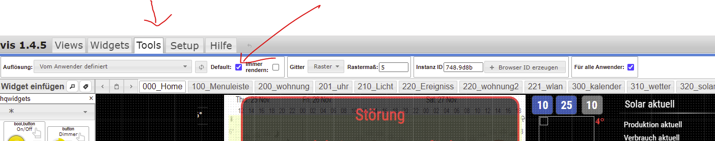

              JoergH
              @jones88 Du musst auch den Link deines Projektes eingeben und nicht den des Standards...geh in den vis Editor auf dem Rechner, mach dann oben rechts das vis auf und kopier den Link.
