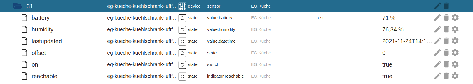

    ich versuche ein Skript zu erstellen, welches Aufzählungen (functions) überwacht. Diese werden bei mir aber nicht erkannt.
    So sieht der Start vom Skript aus:
    Da sieht man bereits, dass registered auf 0 steht, dabei habe ich einem Objekt die Funktion zugewiesen
    Funktion:
    Was mache ich falsch, dass es nicht erkannt wird?

      Hast Du die Aufzählung bzw. Zuweisung der Aufzählung gerade erst vorgenommen? Dann starte mal die Javascript-Instanz neu, damit deren Puffer synchronisiert wird.

        Ok, jetzt wird es erkannt, vielen Dank!
        Muss man die Instanz immer neu starten wenn man Aufzählungen neu einrichtet?

          Ja, wenn die neue Aufzählung in einem Skript ausgewertet werden soll.
