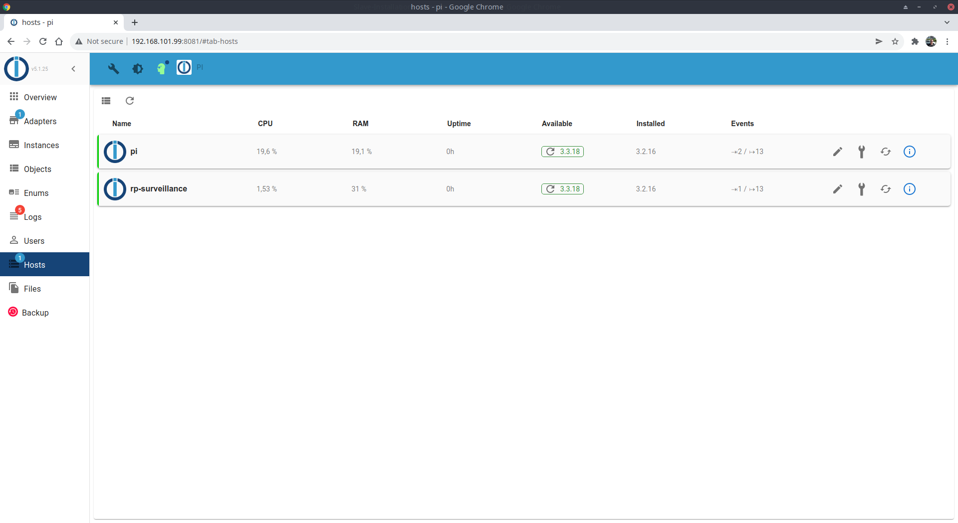

            #27
            @wackl said in Slave-Installation - reassign instance falsch:
            Downgrade vom js-controller auf 3.2.16 -> multihost geht sofort
            Kann ich bestaetigen, nach downgrade funktioniert es.
