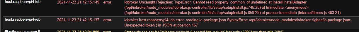

            gemacht , leider kommt bei Installation noch
            iobroker Uncaught Rejection: TypeError: Cannot read property 'common' of undefined at Install.installAdapter (/opt/iobroker/node_modules/iobroker.js-controller/lib/setup/setupInstall.js:745:25) at Immediate.<anonymous>
            (/opt/iobroker/node_modules/iobroker.js-controller/lib/setup/setupInstall.js:859:29) at processImmediate (internal/timers.js:463:21)
            iobroker host.raspberrypi4-iob error: reading io-package.json SyntaxError: /opt/iobroker/node_modules/iobroker.zigbee/io-package.json: Unexpected token } in JSON at position 167

              @arnold
              Bitte keine Screenshots von Texten. Kann und will ich nicht entziffern.

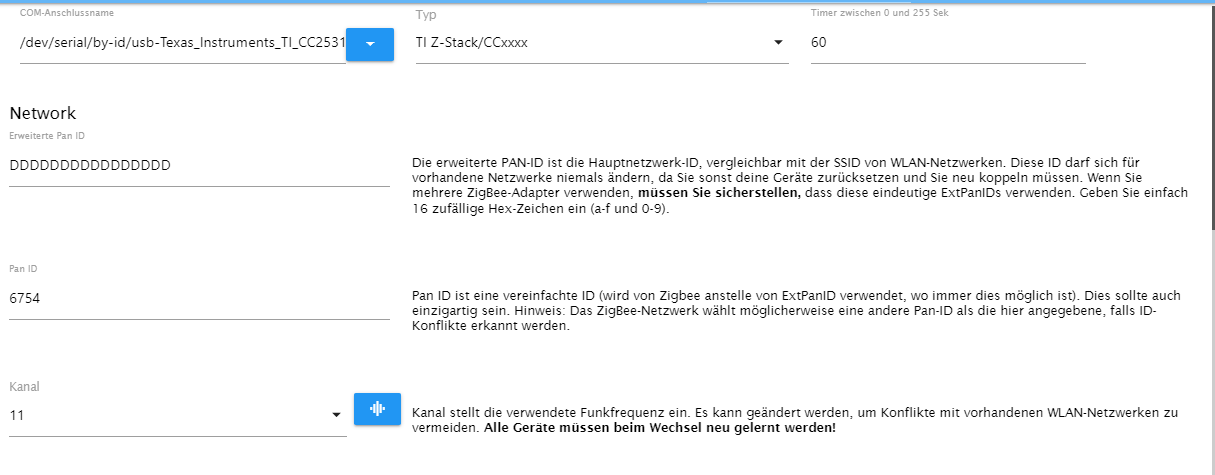

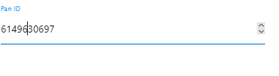

                          @arnold
                          Die Extended PAN-Id auf eine 16stellige HEX-Zahl ändern.
                          Ein Neustart des Adapters sieht jetzt wie aus?
                          A 1 Antwort Letzte Antwort
                            @arnold

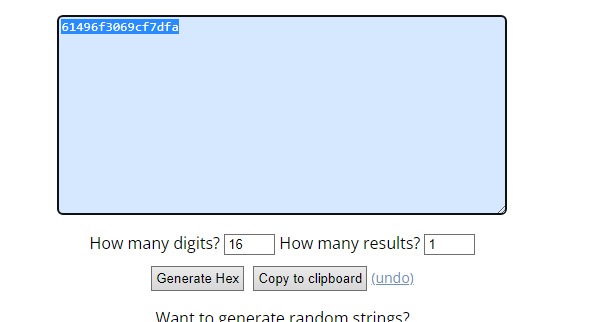

                              @arnold
                              Mach selber:
                              https://www.browserling.com/tools/random-hex
                                @arnold
                                Mach selber:

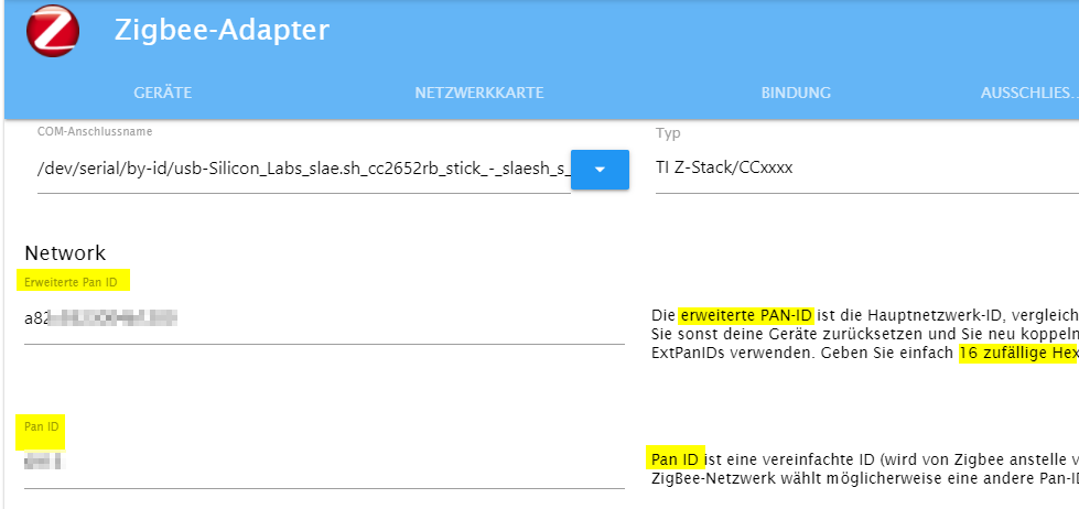

                                  @arnold
                                  PAN-Id ist auch nicht die Extended PAN-Id / Erweiterte PAN-Id
                                    @arnold

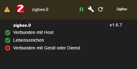

                                        arnold
                                        schrieb am zuletzt editiert von arnold
                                        @thomas-braun
                                        Extended PAN-Id geändert .
                                        jetzt im log
                                        2021-11-27 23:28:47.997  - warn: zigbee.0 (5429) Failed to stop zigbee during st                                                                                                 artup
                                        2021-11-27 23:28:47.998  - info: zigbee.0 (5429) terminating
                                        2021-11-27 23:28:48.000  - info: zigbee.0 (5429) Terminated (ADAPTER_REQUESTED_T                                                                                                 ERMINATION): Without reason
                                        2021-11-27 23:28:48.858  - info: host.raspberrypi4-iob stopInstance system.adapt                                                                                                 er.zigbee.0 killing pid 5429
                                        2021-11-27 23:28:49.237  - warn: mihome-vacuum.0 (1181) State value to set for "                                                                                                 mihome-vacuum.0.control.fan_power" has value "90" less than min "101"
                                        2021-11-27 23:28:49.586  - info: host.raspberrypi4-iob "system.adapter.zigbee.0"                                                                                                  enabled
                                        2021-11-27 23:28:49.628  - info: host.raspberrypi4-iob instance system.adapter.z                                                                                                 igbee.0 started with pid 28076
                                        2021-11-27 23:28:52.552  - error: zigbee.0 (28076) zigbee.0 already running
                                        2021-11-27 23:28:52.555  - warn: zigbee.0 (28076) Terminated (ADAPTER_ALREADY_RU                                                                                                 NNING): Without reason
                                        2021-11-27 23:28:53.461  - error: host.raspberrypi4-iob instance system.adapter.                                                                                                 zigbee.0 terminated with code 7 (ADAPTER_ALREADY_RUNNING)
                                        2021-11-27 23:28:53.462  - info: host.raspberrypi4-iob Restart adapter system.ad                                                                                                 apter.zigbee.0 because enabled
                                        2021-11-27 23:29:09.274  - warn: mihome-vacuum.0 (1181) State value to set for "mihome-vacuum.0.control.fan_power" has value "90" less than min "101"
                                        2021-11-27 23:29:23.553  - info: host.raspberrypi4-iob instance system.adapter.zigbee.0 started with pid 28961
                                        2021-11-27 23:29:24.550  - error: host.raspberrypi4-iob instance system.adapter.zigbee.0 terminated by request of the instance itself and will not be restarted, before user restarts it.
                                        2021-11-27 23:29:24.553  - info: host.raspberrypi4-iob Do not restart adapter system.adapter.zigbee.0 because desired by instance
                                        2021-11-27 23:29:27.076  - info: zigbee.0 (28961) starting. Version 1.6.7 in /opt/iobroker/node_modules/iobroker.zigbee, node: v12.22.7, js-controller: 3.3.20
                                        2021-11-27 23:29:27.183  - info: zigbee.0 (28961) Starting Zigbee  npm ...
                                        2021-11-27 23:29:27.658  - info: zigbee.0 (28961) Installed Version: ioBroker/ioBroker.zigbee#ca9442058258080026170f14d74d1c4d56b47338
                                        Adapter noch gelb

                                          @arnold
                                          iobroker restart
