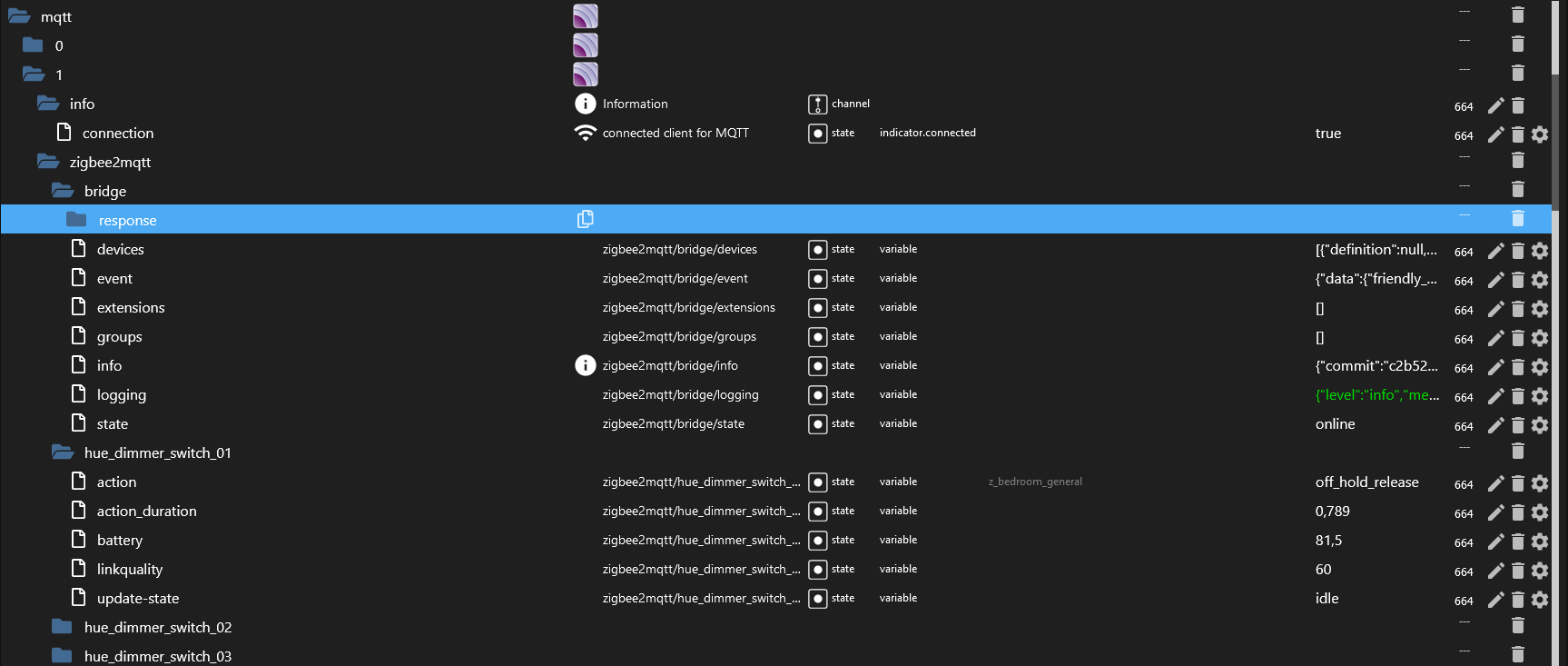

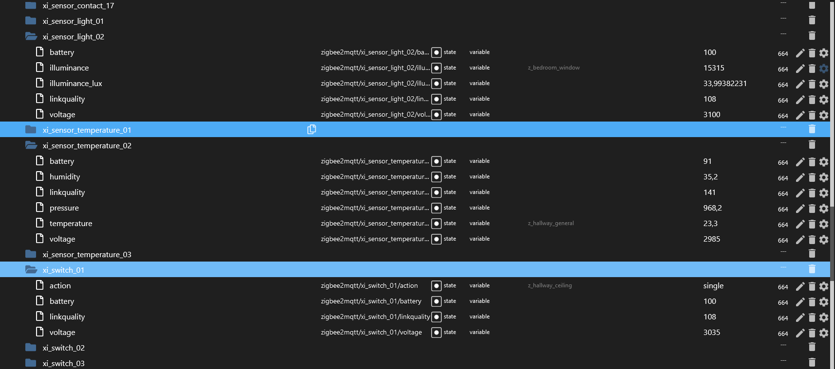

                @zarello
                Hallo Zarello,
                das ist eine Einstellungssache der configuration.yaml bei zigbee2mqtt.
                In der configuration folgende Einträge hinzufügen.
                experimental:
                 # Optional: MQTT output type: json, attribute or attribute_and_json (default: shown below)
                 # Examples when 'state' of a device is published
                 # json: topic: 'zigbee2mqtt/my_bulb' payload '{"state": "ON"}'
                 # attribute: topic 'zigbee2mqtt/my_bulb/state' payload 'ON"
                 # attribute_and_json: both json and attribute (see above)
                 output: 'json'
                Ich habe bei mir anstatt "json" "attribute" eingetragen, und die Objekte werden bei ioBroker so angelegt.
                Gruß, Karsten

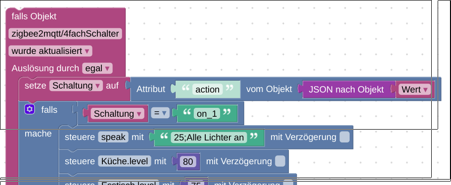

                  Im Blockly kann man sehr einfach mit "Json nach Objekt" an die Werte kommen:
                  Um z.B. an die Temperatur zu kommen, in dem Beispiel "action" gegen "temperature" tauschen.
                  ZarelloZ 1 Antwort Letzte Antwort

                    @nitrox9 Stimmt, in Skripten hatte ich die Lösung auch recht schnell gefunden, aber in Vis konnte ich nicht auf die einzelnen Werte zugreifen und hatte da erschwerend das Problem, wenn man über Skripte sich einzelne Werte auf neue Datenpunkte raus holt und diese Werte dann auch über Vis einstellen möchte, dann benötigt man Skripte, die ohne Rückkopplungseffekte auf den entsprechenden Datenpunkten arbeiten. Das ist leider nicht ganz trivial. Ich hatte dazu auch bereits hier einen Thread aufgemacht, in dem ich die Lösung von hydrotec verlinkt habe und mich an einem Skript versucht habe, was genau dies für alle vorhandenen Zigbee-Geräte unter MQTT mehr oder weniger pauschal erledigt.
