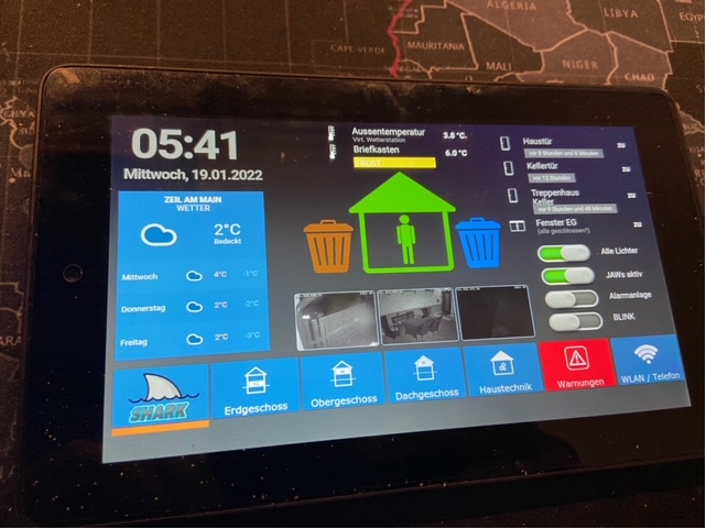

                            @dr-bakterius Sodala! Es hat mir keine Ruhe gelassen. Ich hab dann heute Nacht doch noch n paar Downgrades der VIS gemacht - hat alles nichts geholfen. Dann hab ich mein Gehirn benutzt...und siehe da...läuft wieder!
                            Peinlich: die Lösung des Problems war eine Einstellung in der FritzBox! Ich hab irgendwann Anfang Januar da was an den DNS-Server-Einstellungen angepasst, und -frag mich nicht warum- die beiden Uralt-Tablets scheinen das nicht vertragen zu haben (Konkret: "Zertifikatsprüfung für verschlüsselte Namensauflösung im Internet erzwingen" in Internet -> Zugangsdaten ->DNS-Server ->DoT; Ich weiss nicht mal genau, warum ich das geändert hatte.... ). Jedenfalls: Häkchen dort wieder raus. Läuft wieder alles. Von knapp 50 Geräten im WLAN scheinen sich nur die beiden FireTabs gestört gefühlt zu haben. Wird dann schon mit der alten WebView zu tun haben.....
