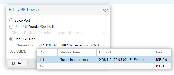

    Hallo, ich habe eine neue VM parallel zur existierenden Proxmox VM aufgebaut und io broker installiert und die Backups iobroker und Zigbee eingespielt.
    Von den Objekten sieht alles soweit gut aus. Nur den TI-Stick bekomme ich nicht in Betrieb genommen. Ich habe in Proxmox wie hier abgebildet installiert:efe3fff7-70f5-4990-b9f0-fd269ec6223c-image.png
    Beim starten des Zigbee Adapter bekomme ich folgendes Log:

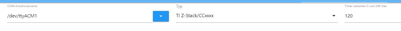

    Einstellungen im Adapter sind wie folgt:
    Die alte VM befindet sich im Pause Modus uns sollte somit den Port freigeben.
    Was kann ich denn noch prüfen?

      @toki1973 sagte in Probleme TI Stick und Zigbee nach Neuinstallation:
      mach es mit der Geräte ID und nicht per Port
      T 1 Antwort Letzte Antwort

        @crunchip Danke für die Rückmeldung. Du meinst in Proxmox mit der Vendor ID. Das hatte ich probiert.
        Ich habe gerade mal einen Cold-boot des NUCs durchgeführt. Nun läuft der Zigbee-Adapter. :)
          ja, denn der Port kann nach einem Reboot eventuell wechseln, daher immer per Geräte ID einbinden

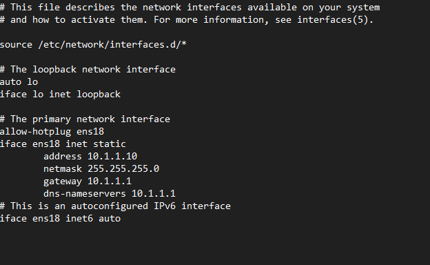

          Wie kann ich denn der neuen VM die IP der alten VM vergeben
          kannst/solltest du auf statisch stellen, mittels
          sudo nano /etc/network/interfaces
          auf deiner VM aufrufen
          sieht dann in etwa so aus
          anschliesend ein reboot deiner VM
            toki1973
            @crunchip
            Super und vielen Dank - das hat auch geklappt.
