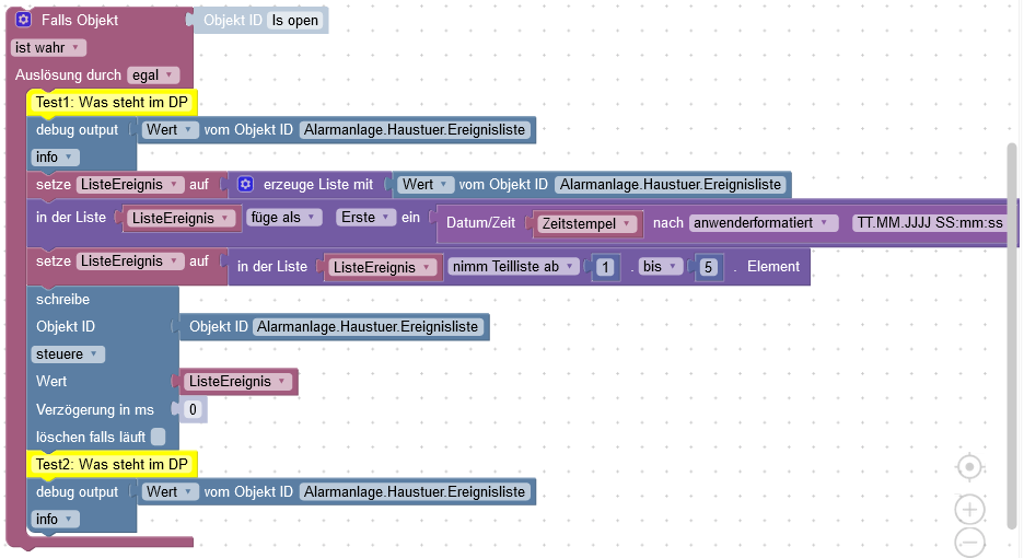

    ich möchte gerne eine kleine Ereignisliste bauen, wo angezeigt wird wann eine Tür geöffnet war. Dazu soll die Liste in einen Datenpunkt geschrieben werden. Diesen habe ich vom Typ Array angelegt:
      "common": {
        "name": "Alarmanlage.Haustuer.Ereignisliste",
        "desc": "Manuell erzeugt",
        "role": "state",
        "type": "array",
        "read": true,
        "write": true
      "type": "state",
      "_id": "0_userdata.0.Alarmanlage.Haustuer.Ereignisliste",
      "acl": {
        "object": 1636,
        "state": 1636,
        "owner": "system.user.admin",
      "user": "system.user.admin",
      "ts": 1637225515039
    Dann ein Blockly das eine Liste aus dem Datenpunkt erstellt und den neuen Punkt (Zeitstempel) jeweils ergänzt.
    Hierbei schon komisch warum die Debug-Testausgabe 1 und 2 (Vor und Nach verändertem DP) identisch im Protokoll angezeigt wird. Der Wert des DP ist jedoch ergänzt/korrekt (manuell in der Adminoberfläche geprüft).
    javascript.0
    	2021-11-18 11:23:20.669	info	script.js.Alarmanlage.Ereignisliste: ['18.11.2021 11:21:50 ',['18.11.2021 11:20:55 ',['18.11.2021 11:14:48 ',['18.11.2021 10:40:02 ',['18.11.2021 10:32:49 ',['18.11.2021 10:19:16 ',['18.11.2021 10:16:55 ']]]]]]]
    javascript.0
    	2021-11-18 11:23:20.666	info	script.js.Alarmanlage.Ereignisliste: ['18.11.2021 11:21:50 ',['18.11.2021 11:20:55 ',['18.11.2021 11:14:48 ',['18.11.2021 10:40:02 ',['18.11.2021 10:32:49 ',['18.11.2021 10:19:16 ',['18.11.2021 10:16:55 ']]]]]]]
    Leider funktioniert zB eine Reduktion auf zB 5 Einträge in die Liste nicht und ich vermute, dass die einzelnen Elemente nicht erkennbar sind durch falsche Datentypen oder falsche Konvertierung.
    Ist es wirklich notwendig die Liste hierzu in Text zu konvertieren und die einzelnen Elemente durch manuell gebaute Filter für weitere Operationen nutzbar zu machen? Oder kann man die Elemte auch wieder direkt nutzbar in ein Array speichern und auslesen?
    Besten Dank vorab

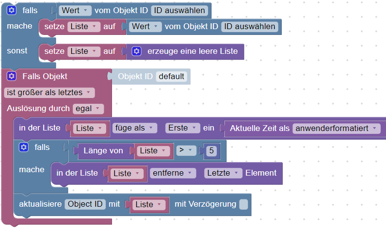

      @pete0815
      "erzeuge Liste mit" ist falsch, denn das erzeugt ein mehrdimensionales Array. Vorschlag:

        @paul53 said in Ereignisliste aus/in DP (Array) verarbeiten?:
        @pete0815
        Vielen Dank!👍
        Ich denke langsam fällt der Groschen und ich glaube zu verstehen wie dein Vorschlag arbeitet.
          @pete0815
          ? Offline
          ? Offline
          Ein ehemaliger Benutzer
          Danke funktioniert sehr gut.
