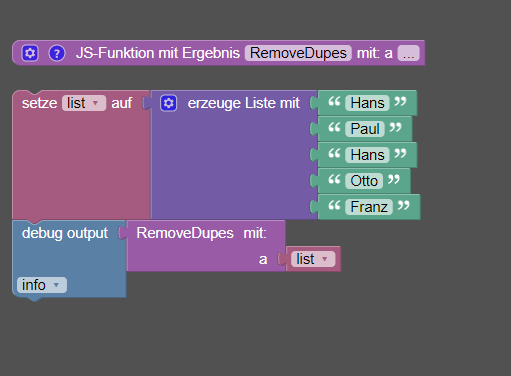

    ich versuche eine Logik zu bauen, die Dupletten aus einer Liste entfernt.
    Hat vll jemand etwas fertiges und wäre so nett es mit mir zu teilen?
    Vielen Dank!

      @spooky82 In Blockly ginge das ganz einfach mit einer einzeiligen JavaScript Funktion:
      Die JS Funktion enthält nur diese eine Zeile:
      return Array.from(new Set(a));

        spooky82
        @ahnungsbefreit
        Vielen Dank - funktioniert perfekt 😊
