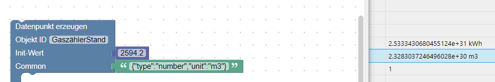

    Ich habe Datenpunkte für den Gaszähler Wert erstellt. Gestartet wird mit bspw. 23211.22. Irgendwann bekomme ich eine sehr lange Zahl. Ich addiere pro Impuls 0.005 zum Datenpunkt dazu. Kann man in der Definition des Datepunktes die Anzahl der Stellen nach dem Komma(.) angeben?

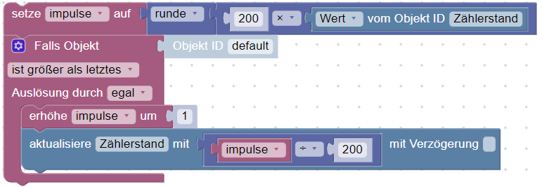

      @toki1973 sagte: Kann man in der Definition des Datepunktes die Anzahl der Stellen nach dem Komma(.) angeben?
      Nein. Man kann beim Schreiben des Datenpunktes runden.
      @toki1973 sagte in Dezimalstellen in Datenpunkt vorgeben:
      Besser ist es, mit ganzen Zahlen (Impulsen) zu rechnen und beim Schreiben in den Datenpunkt durch 200 zu dividieren.

        Vielen Dank für die Erklärung. So hat das funktioniert. Warum ist es besser nicht mit Komma Zahlen zu rechnen?
