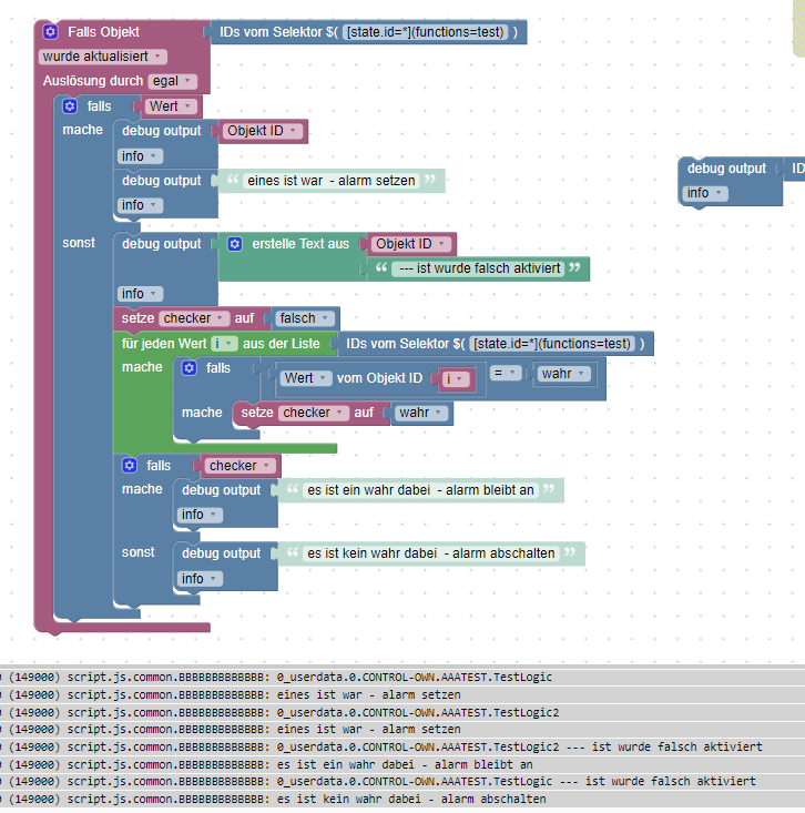

        @tobiasp
        welches blinken?

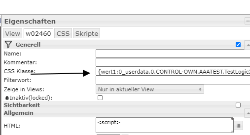

        du kannst sowas machen - 3 werte - bei mehr werten, lieber die script lösung von @Glasfaser
        {wert1:0_userdata.0.CONTROL-OWN.AAATEST.TestLogic2; wert2:0_userdata.0.CONTROL-OWN.AAATEST.TestLogic; wert3:0_userdata.0.CONTROL-OWN.AAATEST.TestHTMLRefresh; wert1=="true" ? wert2=="true" ? wert3=="true" ? "blinker" :"" : "": ""}

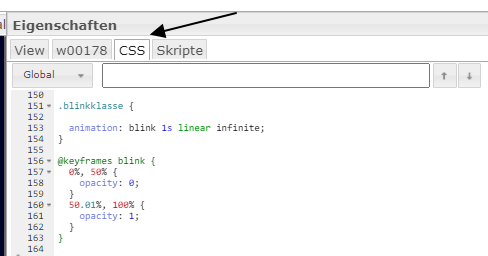

        die art des blinkens kannst du über css wert machen - muss dann im css tab eingetragen sein

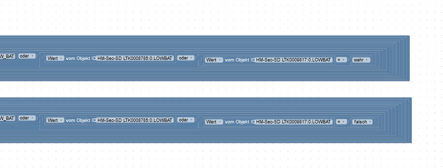

        ccs beispiele
        .blinkklasse {
         animation: blink 1s linear infinite;
        @keyframes blink {
         0%, 50% {
           opacity: 0;
         50.01%, 100% {
           opacity: 1;
        .blink-red   {
          animation: mdui-red-blink-ani 3s linear infinite;
        @keyframes mdui-red-blink-ani  {
          0%,50% {filter: drop-shadow(0px 0px 4px #F44336) drop-shadow(0px 0px 4px #F44336) drop-shadow(0px 0px 4px #F44336); }
          51% {filter: none;}
        .blinker {
          animation: blinker 5s linear infinite;
        @keyframes blinker {
          50% {
            opacity: 0;

            @tobiasp
            bei mehreren werten (wieviele sind es?) evtl ein blockly machen und einen dp setzen - in der vis nimmst du dann diesen datenpunkt um es leuchten zu lassen

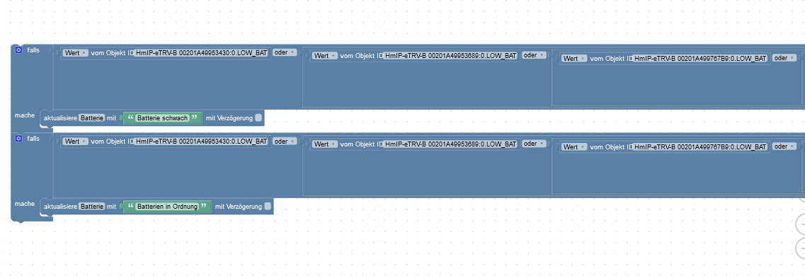

                                    @tobiasp sagte in Symbol Störung (mehrere WErte true und false):
                                    @liv-in-sky
                                    Geht das so?
                                    if (getState("hm-rpc.0.00201A49953430.0.LOW_BAT").val || getState("hm-rpc.0.00201A49953689.0.LOW_BAT").val || getState("hm-rpc.0.00201A499767B9.0.LOW_BAT").val || getState("hm-rpc.0.00201A499767C7.0.LOW_BAT").val && (getState("hm-rpc.0.00201BE98DD0A5.0.LOW_BAT").val || getState("hm-rpc.0.00265A49A57C5D.0.LOW_BAT").val || getState("hm-rpc.0.00265BE9899F69.0.LOW_BAT").val || getState("hm-rpc.0.00265BE9899FDC.0.LOW_BAT").val || getState("hm-rpc.0.00265BE989A3B5.0.LOW_BAT").val || getState("hm-rpc.1.LTK0008785.0.LOWBAT").val || getState("hm-rpc.1.LTK0009817.0.LOWBAT").val == true)) {
                                    setState("0_userdata.0.Störungen_Batterie.Batterie"/Batterie/, 'Batterie schwach', true);
                                    setState("0_userdata.0.Störungen_Batterie.Batterie"/Batterie/, 'Batterien in Ordnung', true);
                                    ist das selbe in grün - wenn uns @Homoran erwischt, dass wir keine code tags nutzen, ist was los :-) schau dir den link an - gleich das erste beispiel zeigt die nutzung von code tags - muss leider sein

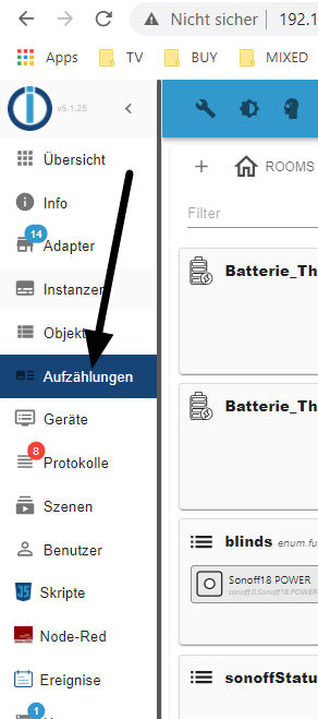

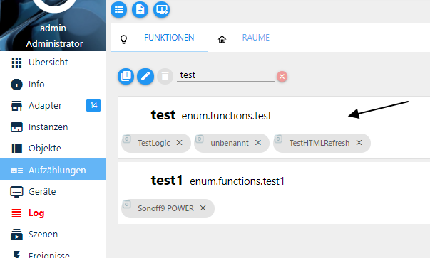

                                          @tobiasp
                                          das geht wohl nicht mit einem widget - du kannst das widget blinken lassen, mußt aber ein script haben, welches störungen erkennt
                                          dieses script muss alle deine stör-dp checken - das können viele sein und es kommen auch immer welche dazu
                                          also von deiner beschreibung her müssen wir das über function (aufzählung) machen - diese function haben nix mit einer blockly function zu tun, sondern :
                                          eine aufzählung kann ein raum sein (alle geräte in einem raum) oder eine function (also geräte die in deinem haushalt eine bestimmte Funktion haben (alle lichter im haushalt, alle steckdosen im haushalt,...)). in deinem fall wäre es z.b. die function : störsignale
                                          dann definiert man das : alle geräte , die du als störung überwachen willst, werden in diese "störsignale"-function eingebunden
                                          geht damit:
                                          damit kann man alle geräte einfach prüfen bzw ansteuern. z.b. einen trigger auf diese aufzählung(function/störsignal) erstellen
                                          bekommst du ein neues gerät, fügst du es einfach in die function störsignale und alles ist gut
