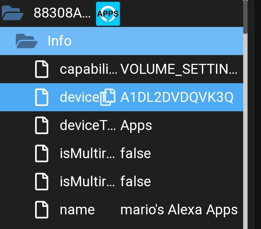

            @padrino A1DL2DVDQVK3Q

              🤔 Dachte, das wäre der Adapter selbst... 😅
              • padrino
                padrino Most Active @crunchip last edited by
                @crunchip
                Hab mir das jetzt nochmal angesehen, und ich glaube nun wieder, dass A1DL... der Adapter selbst ist. 😌
                Bei mir heißt das Gerät "Marios Alexa Apps" (wurde automatisch vergeben), mein Handy, also die App lief unter "This Device" als es noch in den Datenpunkten zu sehen war - zu 99% 😉
                crunchip 1 Reply Last reply Reply Quote 0
                • crunchip
                  crunchip Forum Testing Most Active @padrino last edited by
                  @padrino sagte in alexa2 - History wird nicht mehr von Handy / App befüllt:
                  Marios Alexa Apps
                  Dito
                  padrino 1 Reply Last reply Reply Quote 0

                      @padrino hab das Gerät Alexa Apps mal komplett aus den Objekten entfernt, Instanz neu gestartet,
                      angelegt wird es wieder, bleibt weiterhin aber als offline, obwohl die App geöffnet ist
                      Baumstruktur ist die gleiche geblieben
                      Software Version allerdings 4033010, also ne andere als bei dir

                        Ich sag ja, glaub mir, das ist der Adapter selbst (oder sonst was ;), aber nicht Dein Handy.
                        Ich bin mir da ziemlich sicher. 😄
                        • crunchip
                          @padrino vergleiche ich die Seriennummer stimmt die auch nicht überein, vllt ist das gar nicht meine Handy App, möglicherweise ist das die Alexa App, die ich am Laptop mal installiert hatte.
                          Würde bedeuten, dass mir das Handy gar nicht angezeigt werden in den Objekten.
                          muss ich später mal auf meinem Laptop nachsehen
