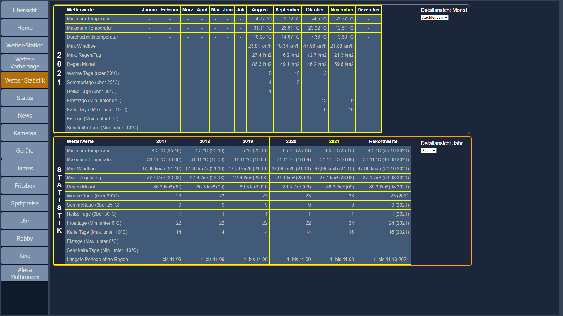

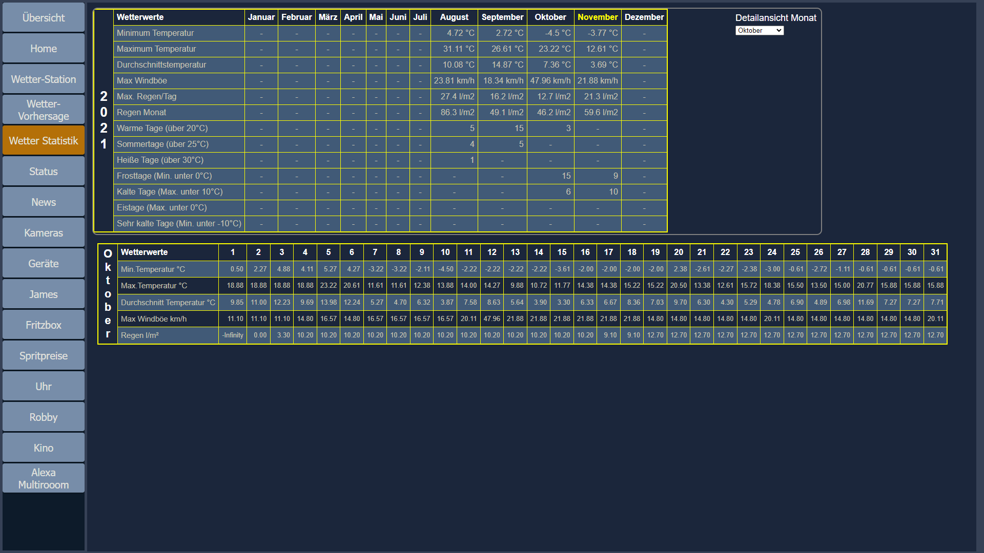

    bin gerade dabei so etwas zu Realisieren:
    Detailansicht Jahr: Im Oberen Fenster werden die Monate des ausgewählten Jahres Dargestellt
    Detailansicht Monat: Im unteren Fenster werden die Tage des ausgewählten Monats dargestellt, oder ausgeblendet
