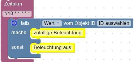

    Hallo Zusammen
    Ich bin grad dabei eine HUE Lampe als Weihnachts Beleuchtung einzubinden. Ich möchte die Lampe zu einem Zeitpunkt Starten und alle 10 Sekunden über Zufallszahlen deinen Farbwechsel vornehmen. Das futzt auch soweit. Probleme habe ich mit dem Ausschalten. Die lampe geht kurz aus aber der Trigger mit dem Farbwechsel wir nicht gestopt und die Lampe geht kurz an. Wie kann ich den Zeitplan wie in meinem Blockly abbrechen?
    Dabke Gruß Lieggie

        @lieggie sagte: Wie kann ich den Zeitplan wie in meinem Blockly abbrechen?
        Keine Trigger (Zeitplan) innerhalb von Triggern verwenden! Frage den Datenpunkt zur Freigabe der zufälligen Beleuchtung innerhalb des Zeitplanes ab.
        L 1 Antwort Letzte Antwort

          Danke da sitze ich hier seit 3 Stunden und Ärgere mich ... im Forum gefragt und in 5 min die Lösung
          Danke an Paul53 und das gesamte Forum für meine manchmal meine dumen Fragen
