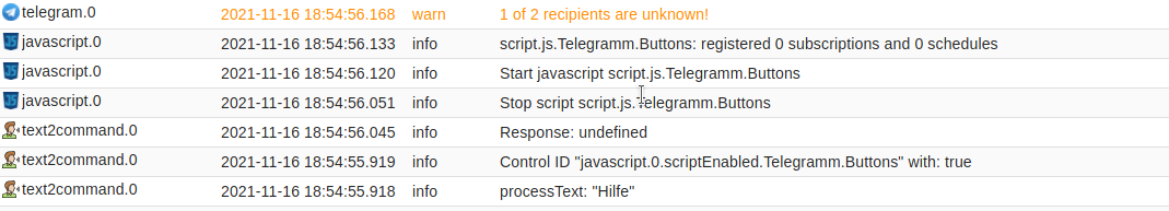

          So das Bringt das Log
          Skript hat so immer Funktioniert: (User habe ich ge XXX)

            @deta 1/2 recipients are unknown: heißt übersetzt, dass du an einen anderen User sendest als im Adapter hinterlegt. Du kannst da firstname oder Username auswählen, dann musst du aber auch an den firstname oder Username senden. Du kannst nicht sagen "Nutze Frist Name" und sendest dann an Username
            Btw: das ist kein Skript, dass ist nur das array was an den Telegram Adapter geschickt wird und deine Buttons erstellt. Oder arbeitest du mit Text2Command?

                @deta mindestens ein User kann nicht richtig sein, der Adapter schreibt es doch ins log
                "hat immer funktioniert" ist grundsätzlich eine schlechte Aussage, eventuell hat sich ein Name geändert? Oder ein User ist aus der Instanz verschwunden? Du musst die User prüfen

                    deta
                    ok, Fehler gefunden, die Richtung war richtig.
                    der eine Account wurde doch geändert, was ich nicht wuste. Und sobald einer nicht mehr
                    richtig ist, geht es zu allen Accounts nicht mehr.
                    Danke für die Richtung und Lösung.
