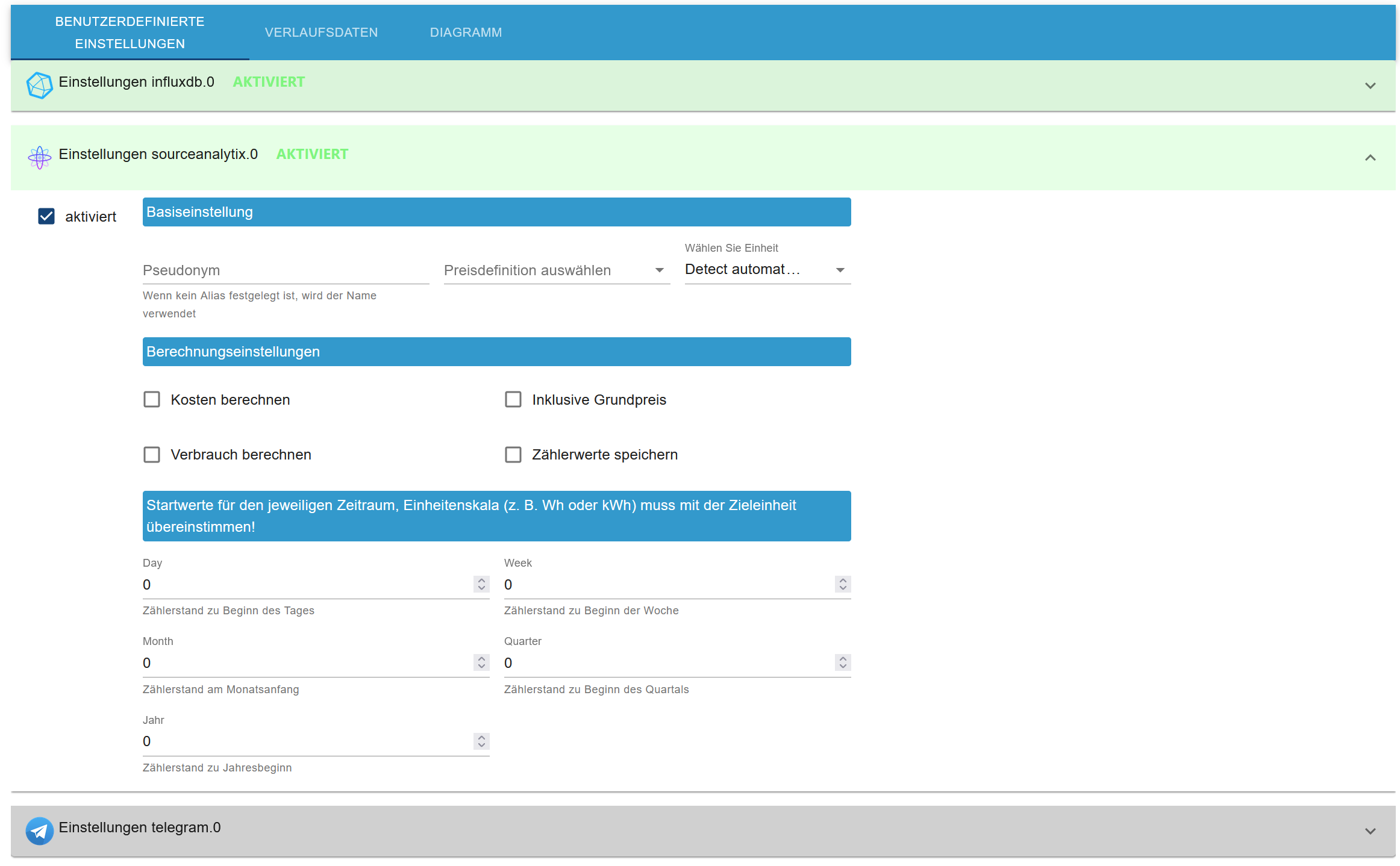

                  @uli977 Hinter jedem DP kannst du ja benutzerdefinierte Einstellungen vornehmen und da richtet er einen weiteren Reiter ein, in dem Du definieren kannst was er wie aufzeichnet.

                      @joergh und ich nehme als Datenpunkt z.B. den Momentanwert des Einspeisens also 1700Watt und er zählt dann kWh/Tag und Errechnet den Erlös?
                      J 1 Reply Last reply Reply Quote 0
                      • J
                        JoergH @Uli977 last edited by JoergH
                        @uli977 Nein. Du nimmst den aktuellen Zählerstand, nicht den Momentanverbrauch. Der bildet Nachts die Differenz zum Vortag und rechnet denn immer weiter.
