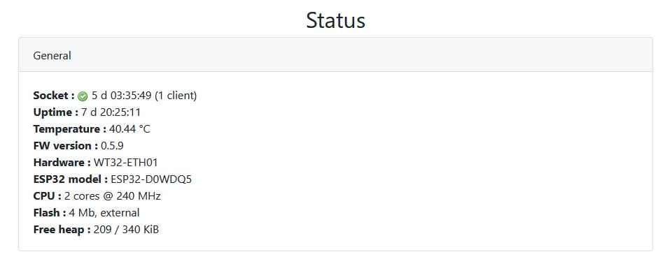

    Im Status vom LAN zigbee Stick sieht man in der uptime, dass dieser nicht neugestartet hat und so. Also schließe ich daraus das es ein Netzwerkproblem ist. Da sehr sehr oft bzw. fast immer auch gleichzeitig reconnect Error von wled und telegram im log sind.

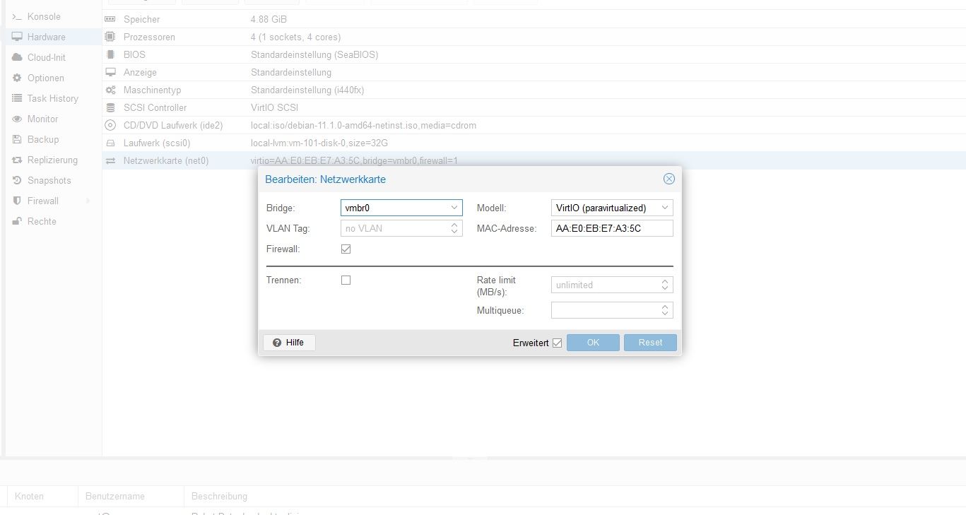

                    ich hoffe du kannst mir evtl weiter helfen. Ich habe mein iobroker jetzt alles aktuell (bullseye, node 14, usw..). Auch proxmox ist up to date. Trotzdem habe ich noch die Verbindungsabbrüche.
                    Ich gehe davon aus das es an proxmox liegt, immer wenn es ein Abbruch gab, sind ganz viele kernel Einträge im syslog von proxmox. Leider kann ich diese nicht "lesen" bzw. weis nicht was diese bedeuten. Kannst du mir dabei helfen?

                    Sind die Einstellungen richtig?
                      crunchipC Abwesend
                      crunchipC Abwesend
                      crunchip
                      @saeft_2003 sagte in Gelegentliche Verbindungsabbrüche (zigbee, telegram, wled):
                      ja, ist ne standard Einstellung
                      da bin ich der falsche Ansprechpartner, bin da nicht so bewandert.
