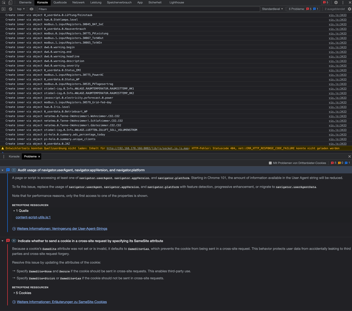

                • TH GT TH G
                  @glasfaser
                  Was möchtest du denn da sehen, denn da stehen ja sehr viele Informationen?
                  crunchipC Abwesend
                  crunchipC Abwesend
                  crunchip
                  @th-g so z.b. konsole warn/error
                  • TH GT Offline
                    TH GT Offline
                    TH G
                    schrieb am zuletzt editiert von TH G
                    @crunchip @Glasfaser
                    Hier nun die Information:
                    TH GT 1 Antwort Letzte Antwort
