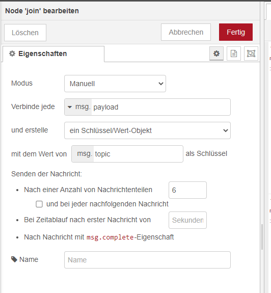

      Für Alarmanlage oder Überwachung von Zuständen habe ich hier schon sooft was geschrieben. Mache ich auch mit JOIN Nodes. 😉
      https://forum.iobroker.net/topic/44765/gelöst-überwachung-eingeschaltete-verbraucher/6?_=1637105944443
      Das wiederhole ich nicht nochmal alles - versuche es erst mal zu verstehen.

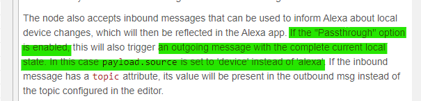

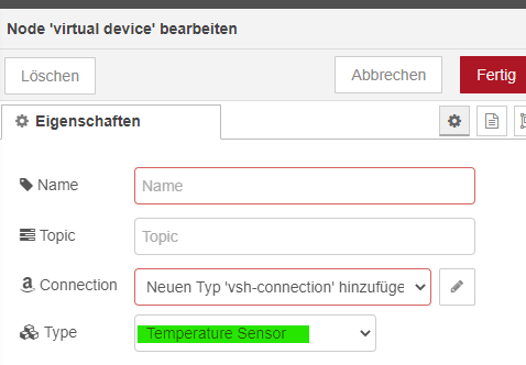

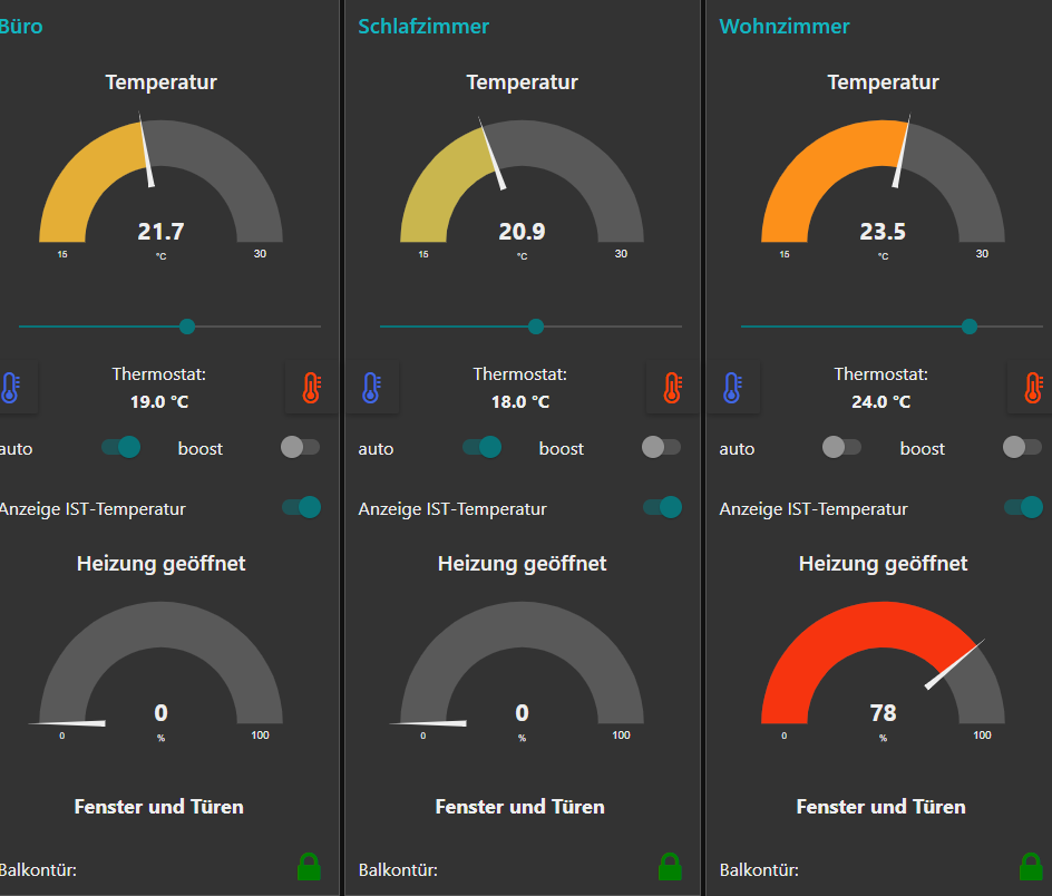

          Ich will den ja nicht abfragen....sondern der soll da angezeigt werden. Das geht mit dem anderen Alexa Node.....

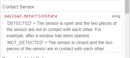

          NEIN - das geht mit den gleichen ALEXA Nodes - die sind toll und es funktioniert genauso wie bei den Thermostaten, dass Du damit bei ALEXA Zustände ausgeben lassen kannst.
          Du kannst Dir auch den Zustand der Fenster ausgeben lassen:
          aber man muss halt mal LESEN - HILFE LESEN!!!
          Ich persönlich würde ja auch alle Deine alten Alexa Nodes mit den Du schaltest oder Lampen abfrägst - alles auf diese neuen Nodes umstellen. Da hast genug zu tun.

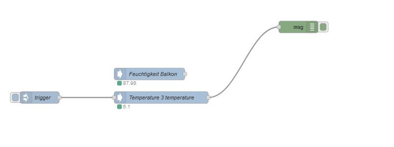

            Also meine Temperatur zeigt nicht an...das hatte ich gestern schon...daher hatte ich den Trigger da eingebaut.
            mickym 2 Replies Last reply Reply Quote 0

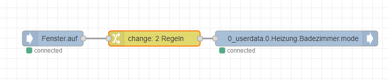

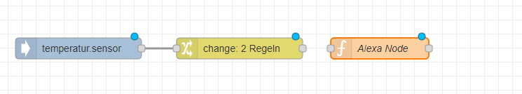

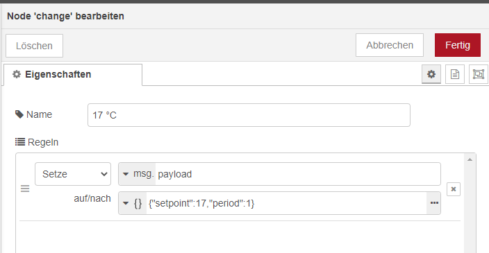

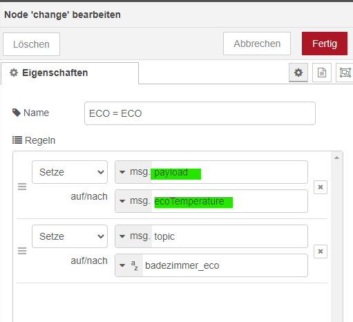

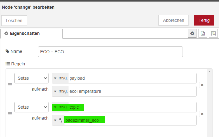

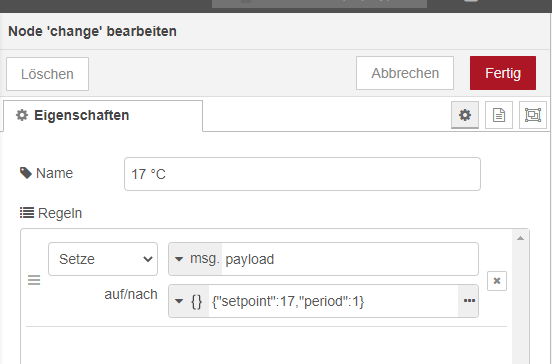

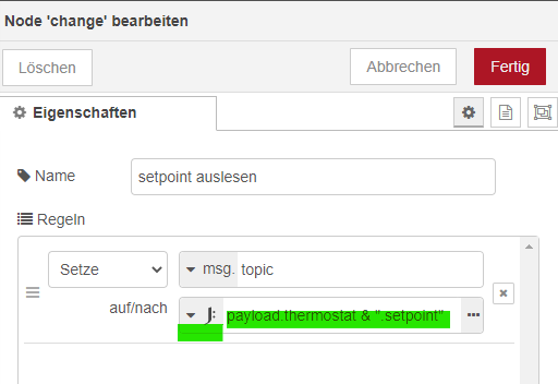

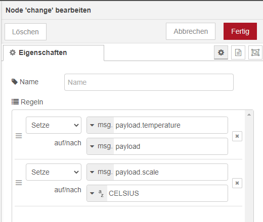

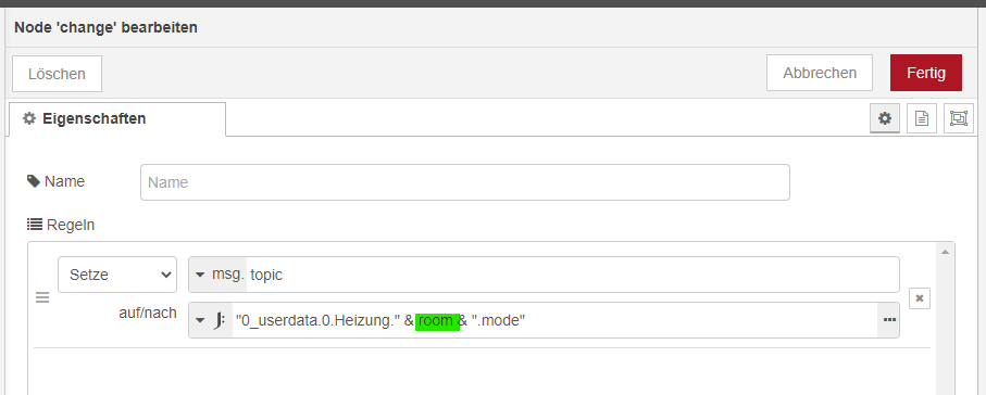

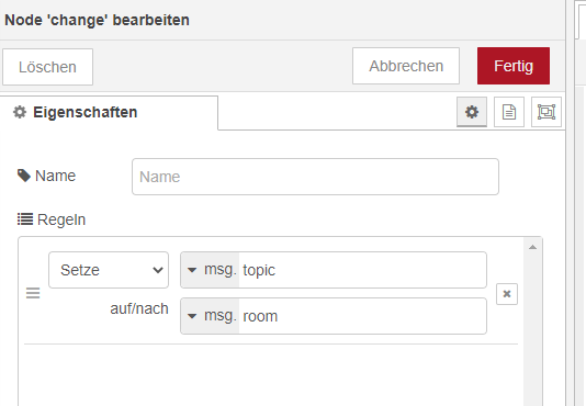

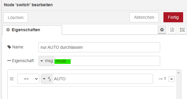

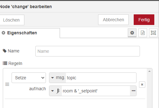

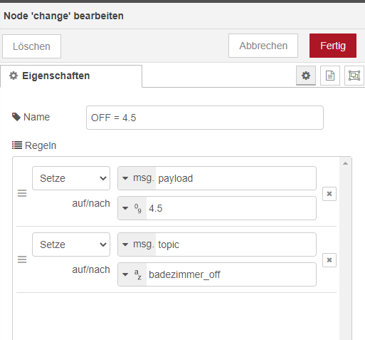

              @marko1974 Ist noch ein Fehler drin - siehst wahrscheinlich im LOG . ändere mal die Change Node wie folgt:
              Marko1974 1 Reply Last reply Reply Quote 0

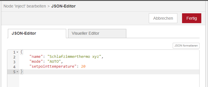

                Ich hab Dir auch schon mal gesagt, dass Du Dir ggf. die Beispiele importieren kannst - um zu sehen, was die Nodes brauchen:
                Geh halt in Deinen Import Dialog und schau Dir die Beispiele an:
                Die wurden Dir quasi einfach so mit der Node mitgeliefert.

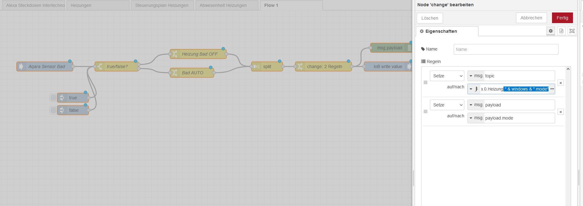

                    @marko1974 sagte in MAX! Cube Blockly Abwesenheit:
                    @mickym hatte mich schon gewundert warum anders rum....kommt trotzdem nix in der app an 🙂

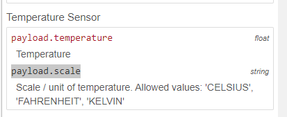

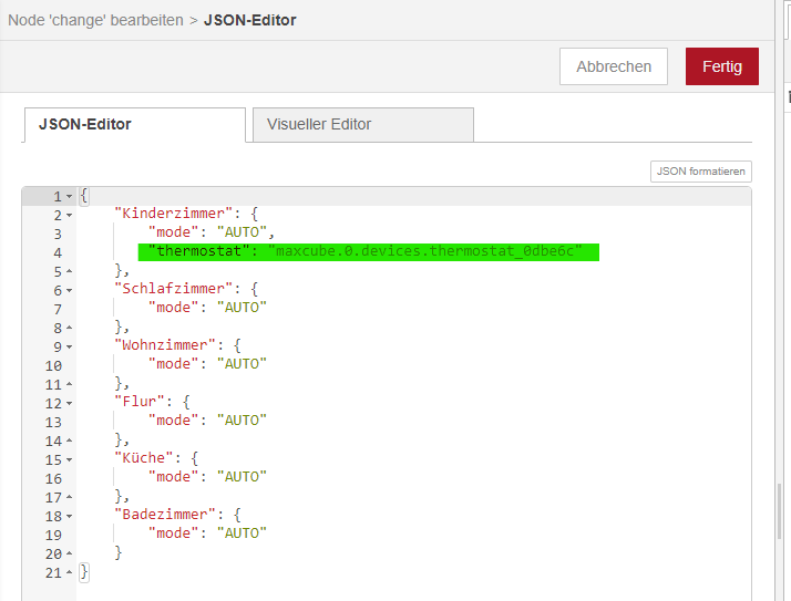

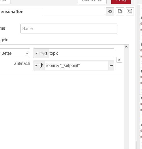

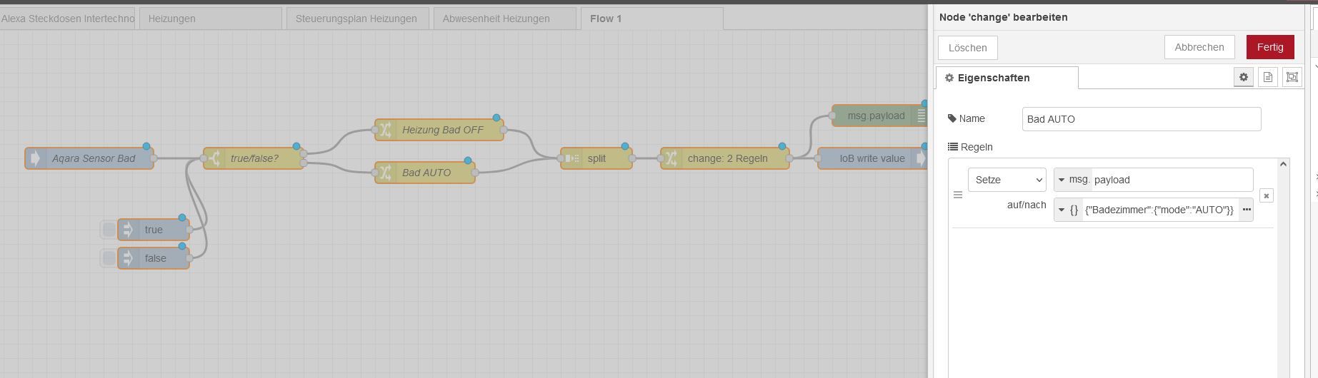

                    wir wollen mit der aktuellen payload - nun die Eigenschaft einer payload setzen.
                    Das Setzen geht aber nicht, da die NOde nicht weiss dass die payload kein Objekt ist. Deswegen geht setze msg.payload.temperatur auf msg.payload nicht.
                    Wenn ich aber Verschiebe machen wird quasi die bisherige payload gelöscht und ein Objekt erstellt .
                    Deswegen muss ich es hier umgekehrt machen: Verschiebe payload auf payload.temperature.
                    Dann importiere mal ein Beispiel und schau ob das in der APP angezeigt wird.

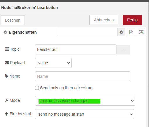

                      @mickym ich habs...ich muss send message at start anmachen
                      mickym 1 Reply Last reply Reply Quote 0
                      • mickym
                        mickym Most Active @Marko1974 last edited by mickym
                        Na ja - sonst sendet es halt erst nach Änderung.
                        Aber diese Basics solltest ja nun selbst können . 😉

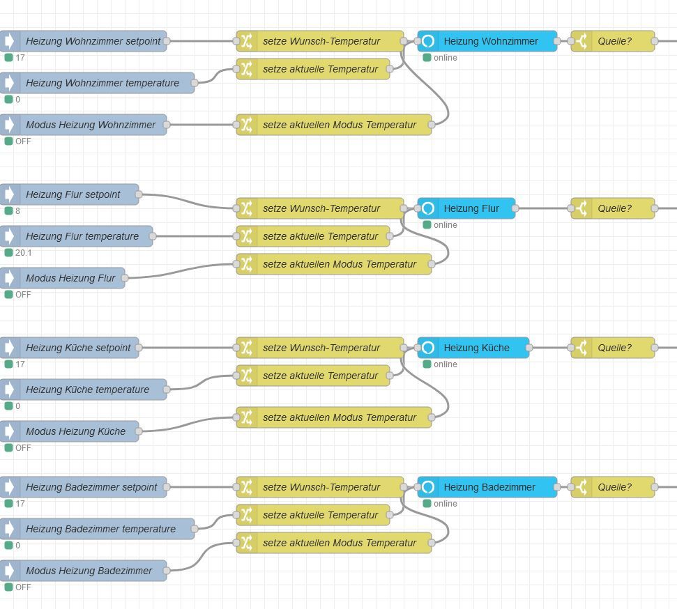

                              • Marko1974
                                Marko1974 @Marko1974 last edited by

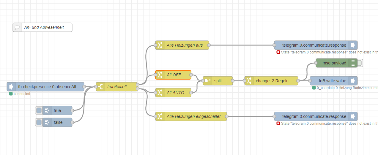

                                @marko1974 hab mir gerade deine alarmanlage angeschaut
                                • Marko1974
                                  @mickym

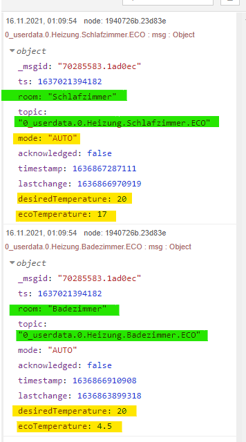

                                  Passt die Ausgabe sonst?
                                  passt ... nur nochmal aufgehübscht

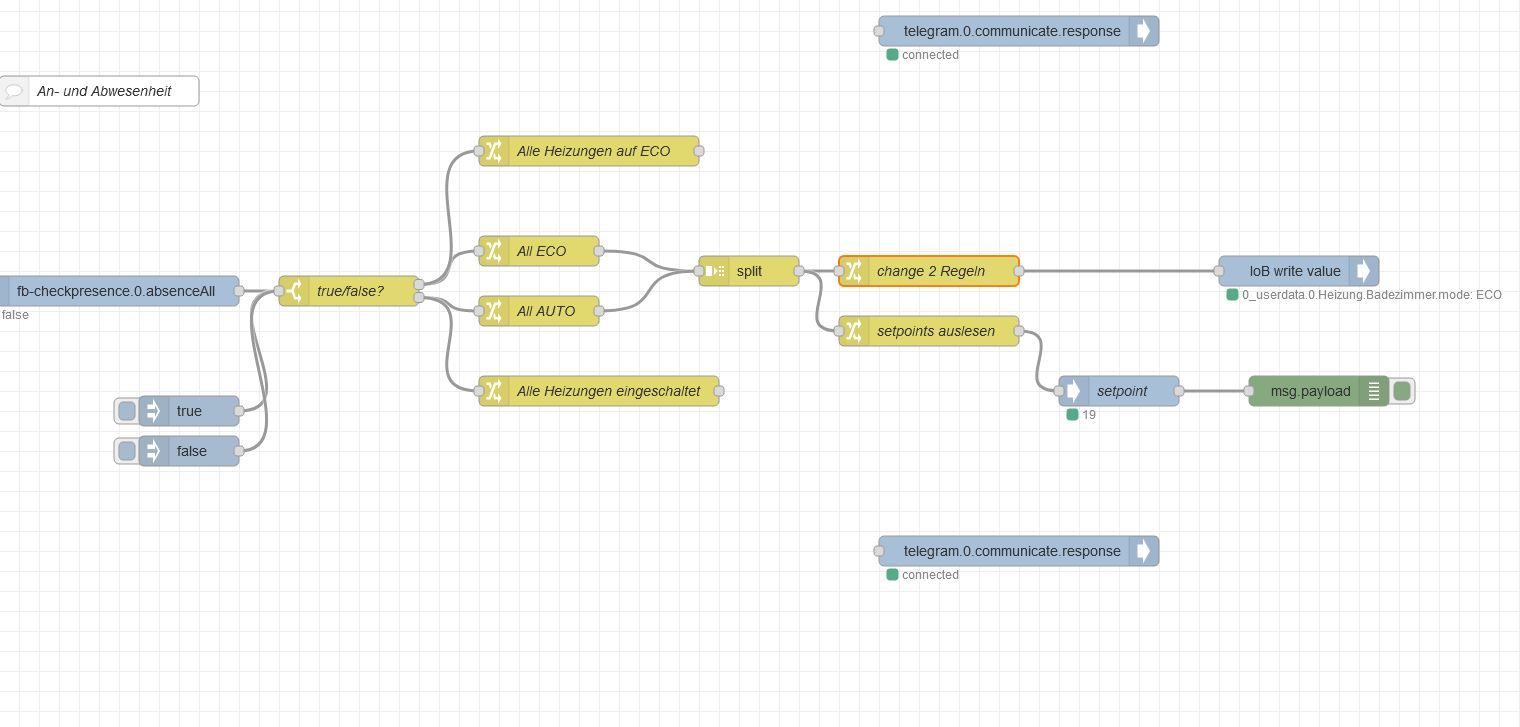

                                  Hab da so nen monk

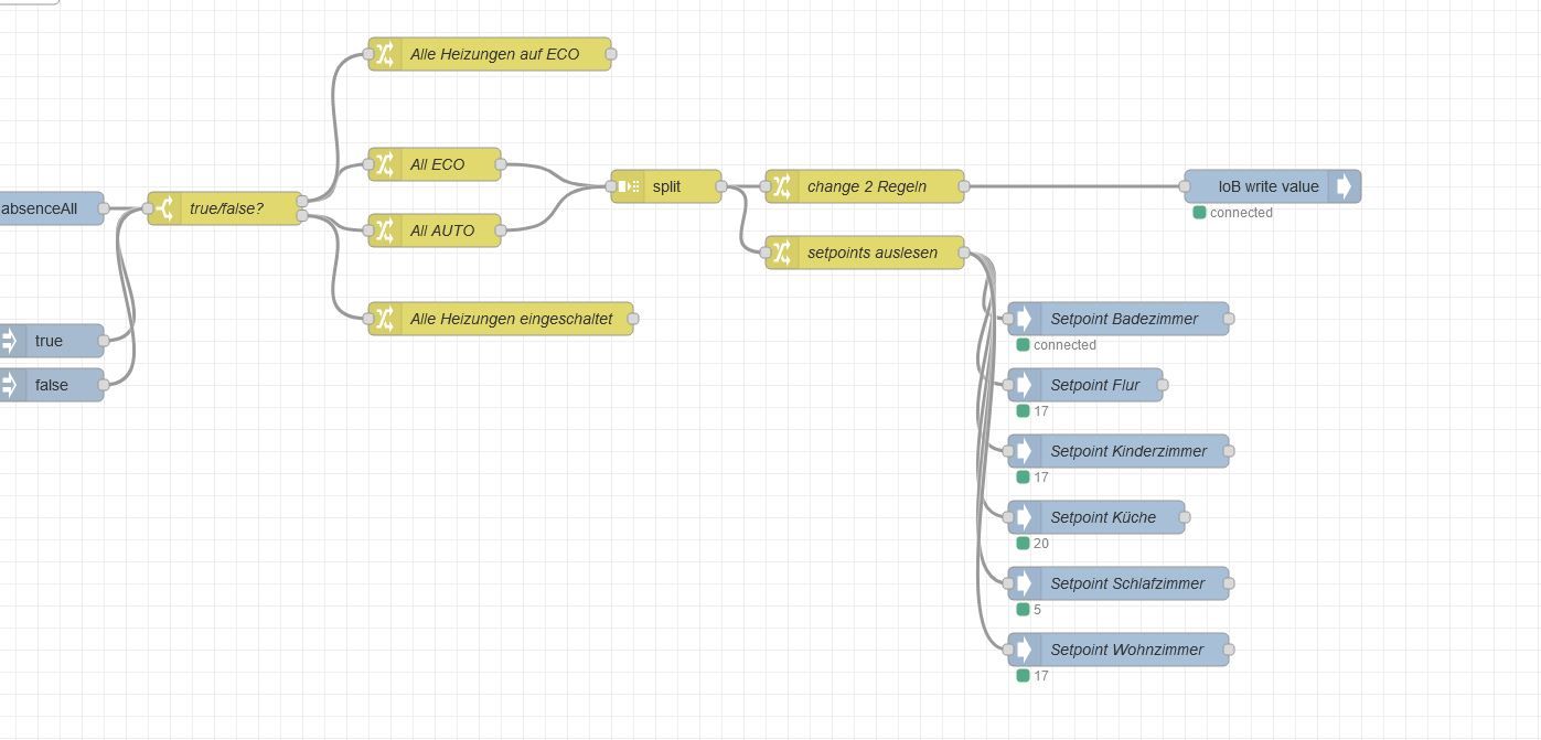

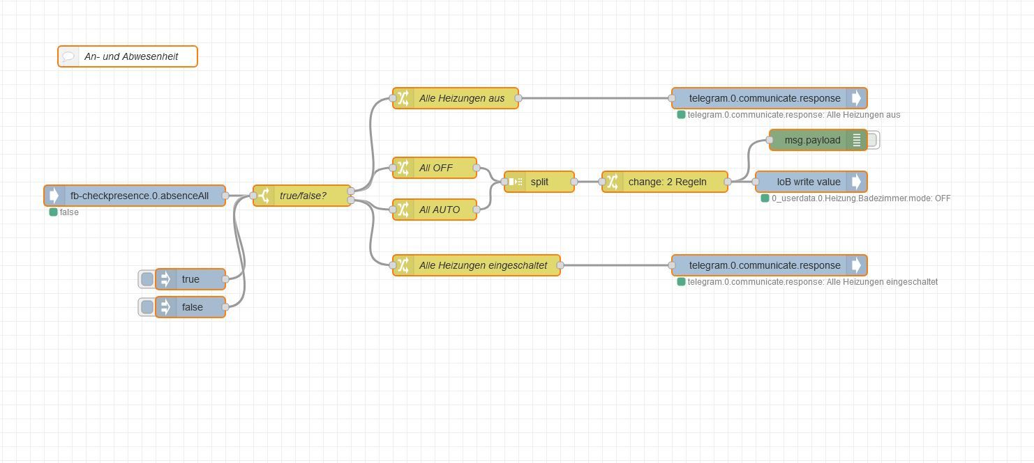

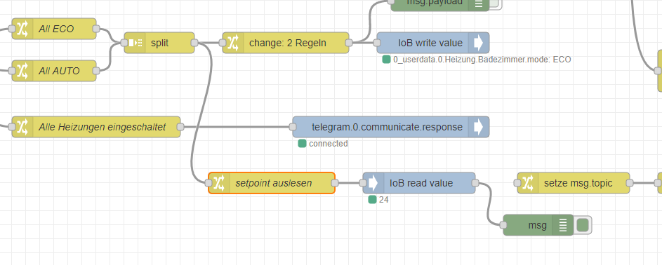

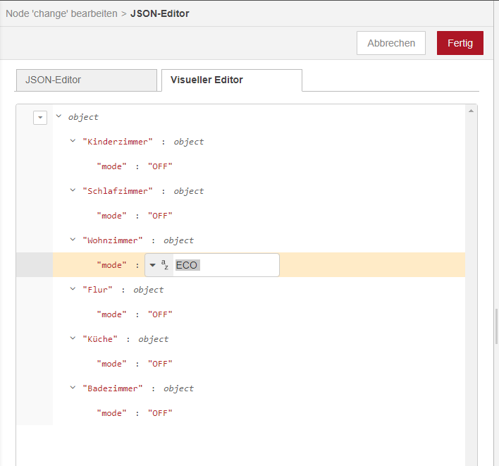

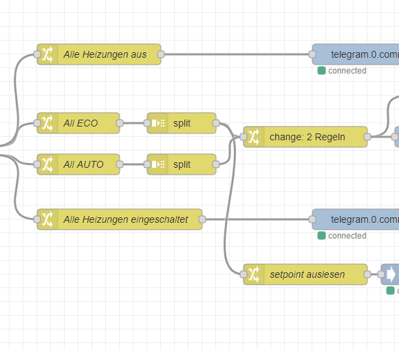

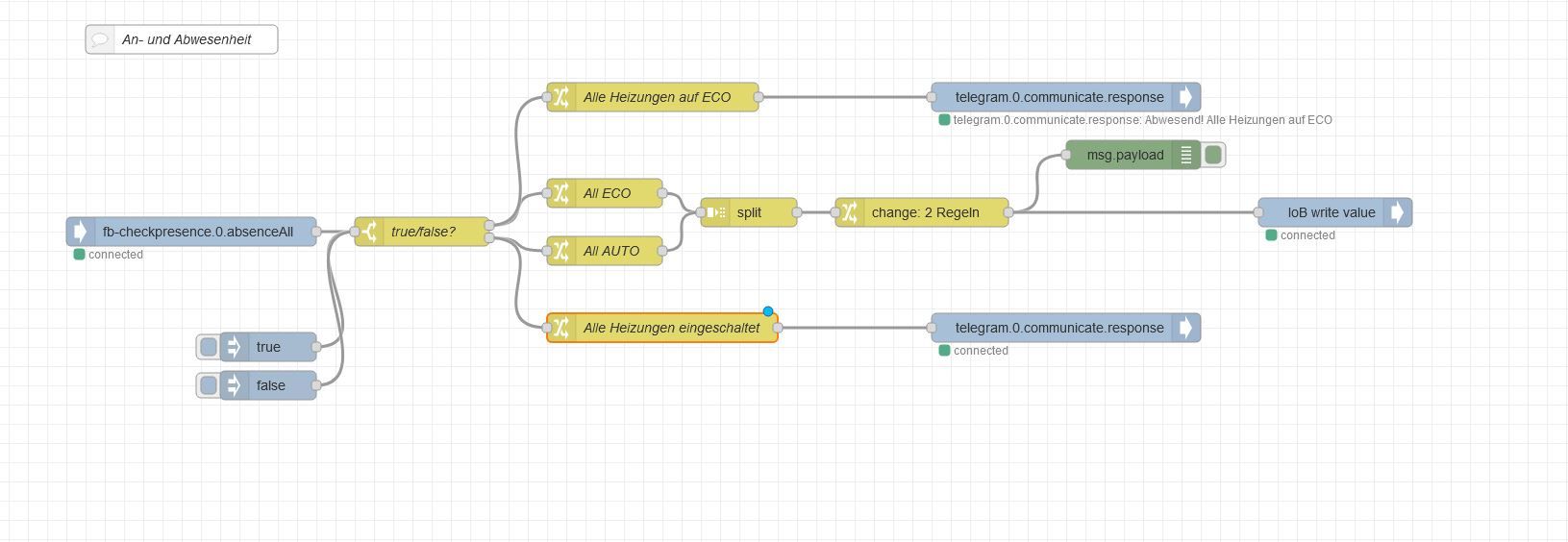

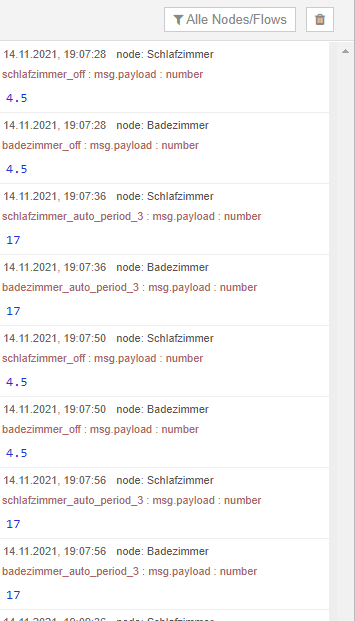

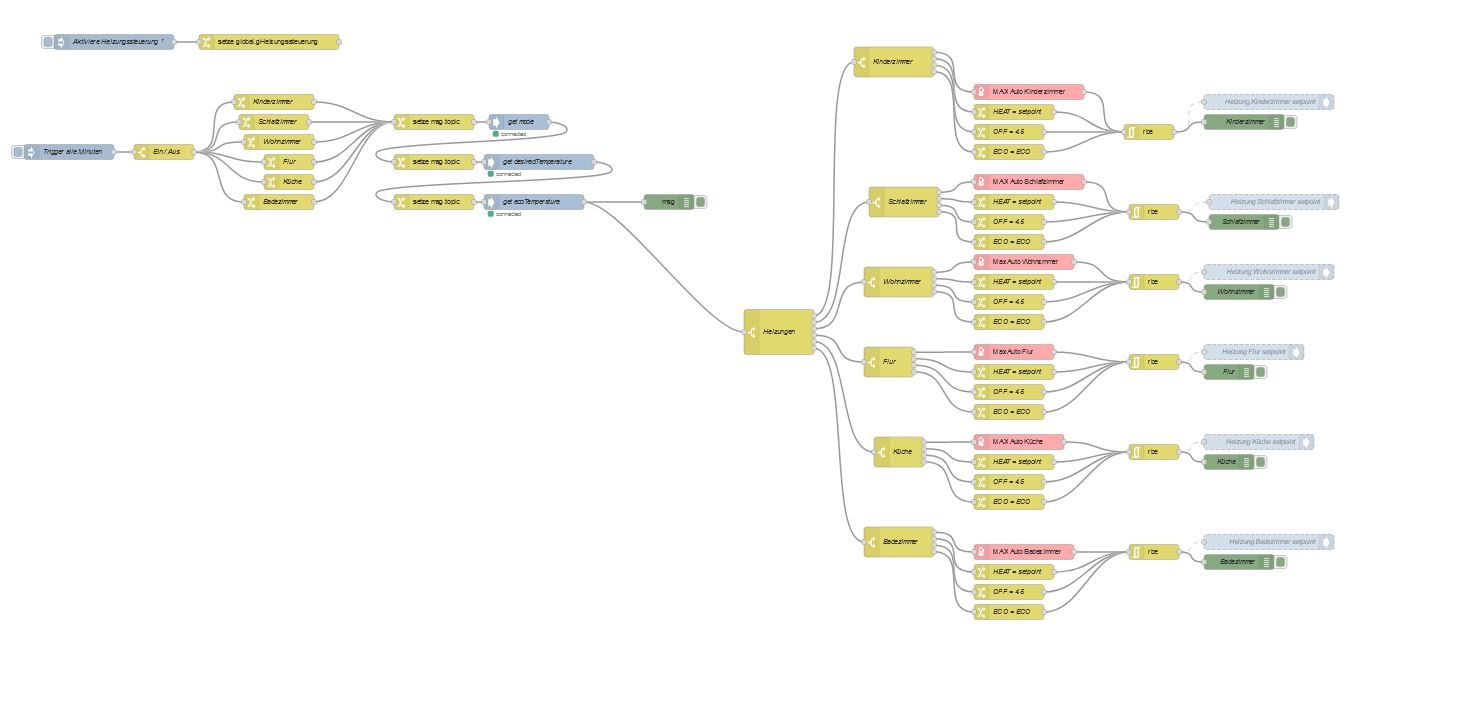

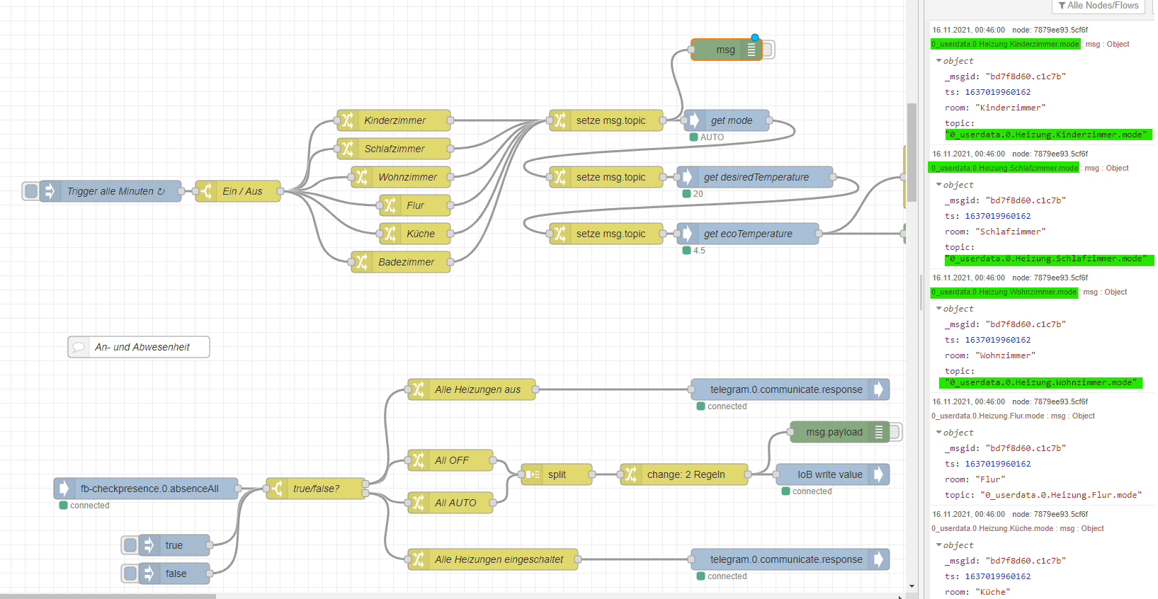

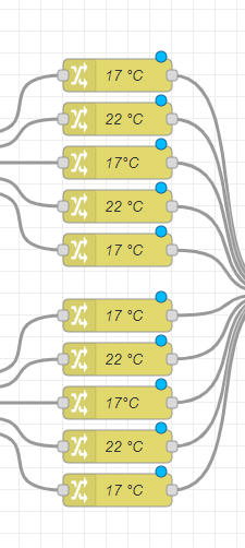

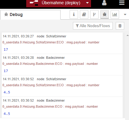

                                  Könnte es sein, dass da noch ein delay rein muss? Er zeigt im nach template nach Abwesenheit die noch aktuellen Temperaturen VOR umschaltung auf ECO an

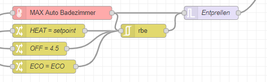

                                  • mickym
                                    @marko1974

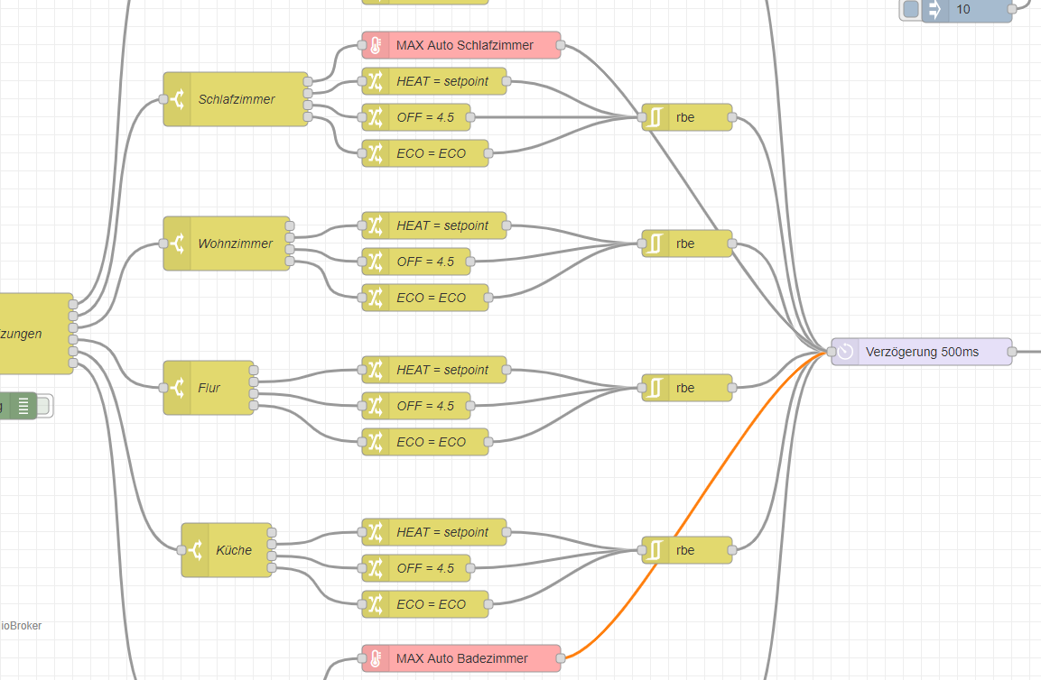

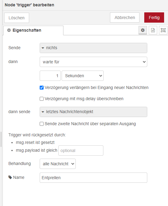

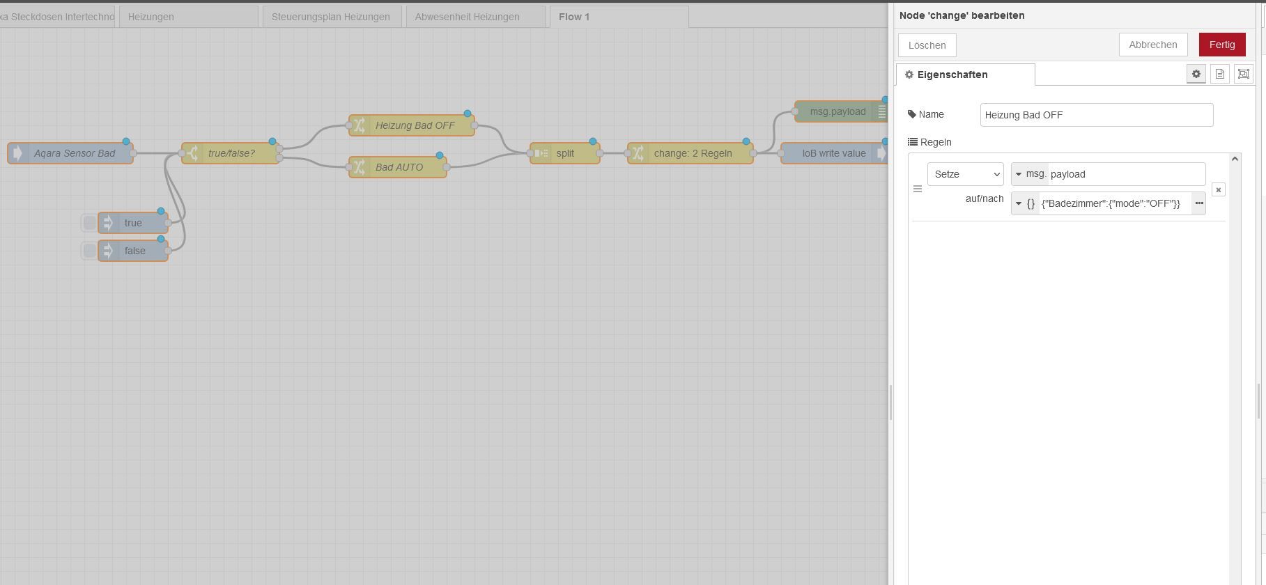

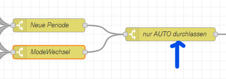

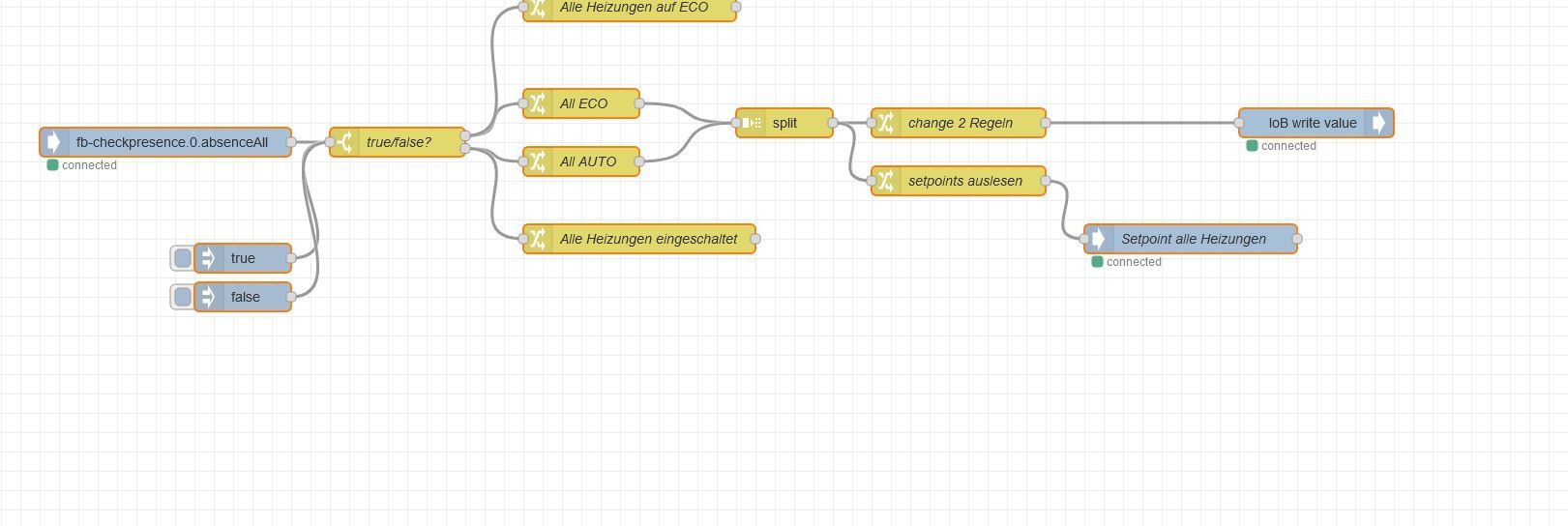

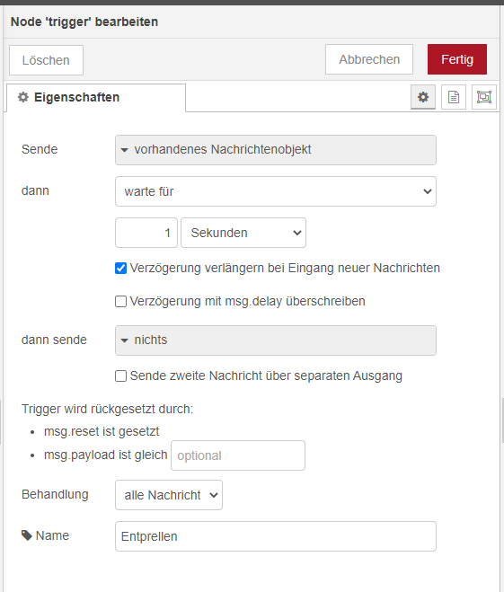

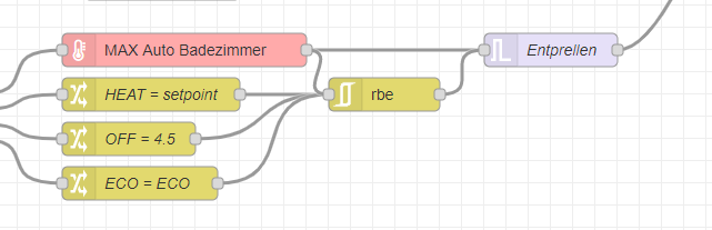

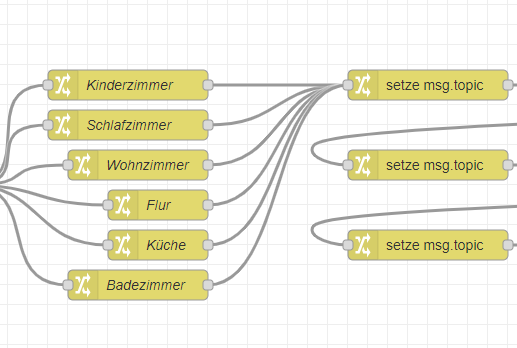

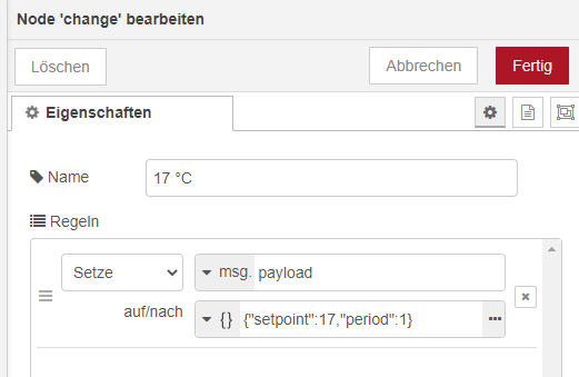

                                    Am Besten Du nimmst die Trigger NOde und nicht die Delay Node - in der Regel kann die Trigger NOdes alles was die Delay Node auch kann bist auf die Begrenzung auf Nachrichtenraten.
                                    Und beim optischen Aufhübschen hast Du wohl ein Kabel durchgerissen. 😁

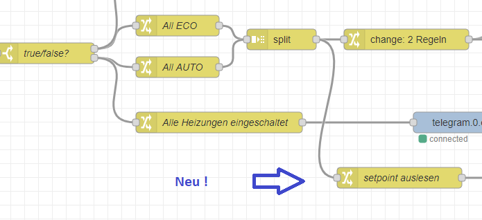

                                    So was kann dich nicht funktionieren. Im Moment schaltet ECO gar nicht weil Du die Verbindung zum Schreiben der Datenpunkte gelöscht hat. Auch wenn Du die Ausgänge vertauschst - was in diesem Fall geht - dann müssen alle Verbindungen erhalten bleiben. Im Moment hat das mit der Verzögerung, die durch aus sinnvoll sein kann, gar nichts zu tun, da Du im Moment bei Abwesenheit gar kein ECO mehr setzt.
                                    Wenn schon in schön dann so und die Verbindung, wie ursprünglich wiederherstellen:
                                    Die Verzögerung vor den setpoint setzen. Und sichere Dir die Flows im Dateisystem ab, falls Du mal wieder was änderst und die ursprüngliche Logik wiederherstellen möchtest.
                                    • mickym
                                      Wie im Vorpost erläutert schaltest Du gar nicht mehr auf ECO um.
                                      • Marko1974
                                        Marko1974 @mickym last edited by
                                        @mickym Das hab ich doch wirklich verdammt nicht gesehen -.- Danke 🙂

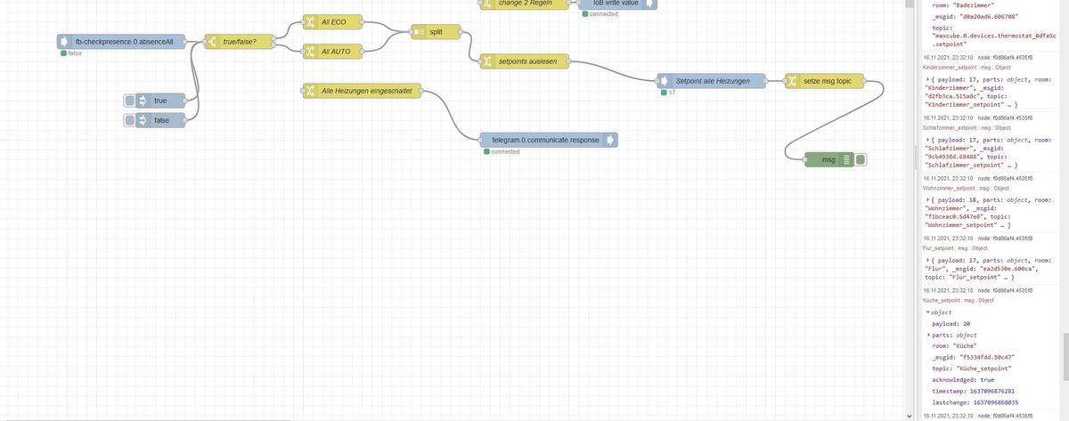

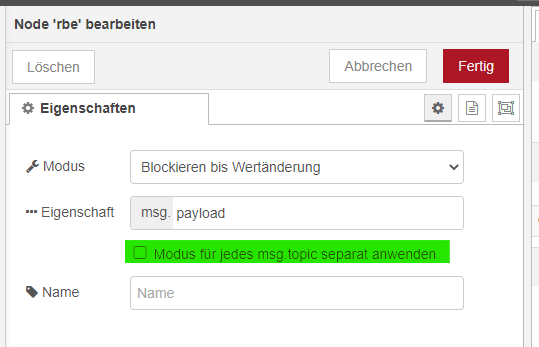

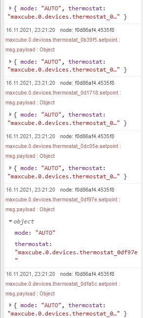

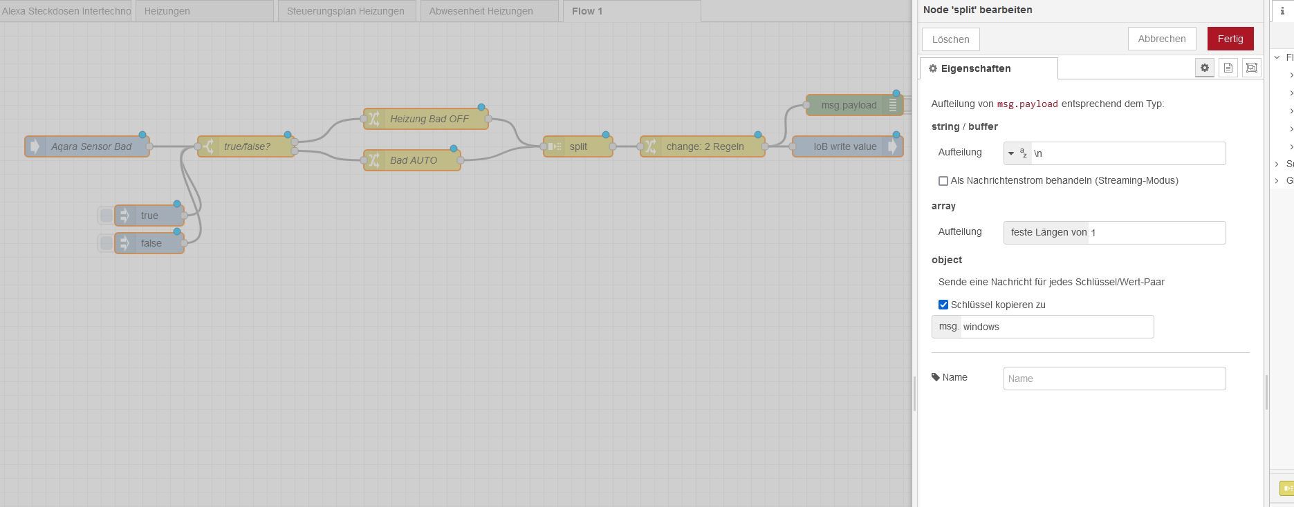

                                            Ich bin den Tag schon wieder kläglich an Node-Red gescheitert....weil ich wieder dachte: Ach einfach....machste eben. Ging aber nicht.
                                            Im Moment hab ich n Problem mit dem abwesenheitsflow. Ich hab noch gar nicht geguckt warum.
                                            Die Änderungen vom letzten Mal hatte ich gemacht.
                                            Trotzdem haut er mir nicht die korrekten Temperaturen rein und die Telegram Nachricht schickt er auch gleich 5 Mal bei Abwesenheit
