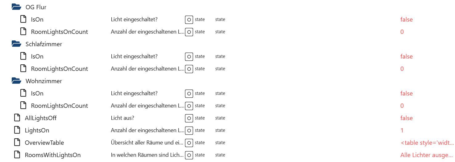

    leider geht es schon wieder um ein "Licht zählen" Script.
    Ich habe gestern den Host auf 3.3.18, NodeJS auf v12.22.7 und den JavaScript Adapter auf 5.2.8
    geupdatet. (Qnap VM)
    Seitdem zählt das folgende "Licht zählen Script" nicht mehr richtig:

    die einzelnen Räume werden richtig angelegt und auch richtig angezeigt bzw. gezählt, bei
    der Gesamtanzahl der eingeschalteten Lampen wird aber immer eins zu viel angezeigt und
    dadurch nie "all lights off" auf true geschalten.
    Das "Lustige" ist, dass die Textausgabe "Alle Lampen ausgeschalten" korrekt angezeigt wird, wenn alle Lampen aus sind.
    Habe Iobroker schon neugestartet, das Script neu angelegt usw. leider ohne Erfolg.
    Debug gibt auch keinen wirklichen Hinweis:
    script.js.common.Java.Licht_An_zahlen: setForeignState(id=0_userdata.0.Licht.OverviewTable, state={"val":"<table style='width:100%; border-collapse: collapse; border: 0px solid black;'><caption><div style='height: 20px; padding-top: 0px; padding-bottom: 5px; font-size:1.4em; font-weight: bold;'>Lichterstatus</div></caption><thead><tr><th width='100%' style='text-align:center; height: 20px; padding-bottom: 5px;'>Alle Lichter ausgeschalten</th></tr></thead><tbody></tbody></table><div style='height: 100%; overflow-y:auto; overflow-x:hidden;'><table style='width:100%; border-collapse: collapse;'><thead><tr><th width='40px' style='text-align:left;'</th><th width='20px' style='text-align:center;'></th><th style='text-align:left;'></th></tr></thead><tbody><tr><td style='border: 1px solid black; background-color:green;'><img height=40px src='/icons-mfd-svg/light_light.svg'></td><td style='border: 1px solid black; padding-left: 10px; padding-right: 10px; font-size:1.1em; font-weight: bold; text-align:center; background-color:green;'>0</td><td style='border: 1px solid black; padding-left: 10px; padding-right: 10px; font-size:1.1em; font-weight: bold; background-color:green;'>Wohnzimmer<br><div style='font-size:0.7em; font-weight:normal;'>ausgeschaltet: 23:29:33 09.11.2021</div></td></tr><tr><td style='border: 1px solid black; background-color:green;'><img height=40px src='/icons-mfd-svg/light_light.svg'></td><td style='border: 1px solid black; padding-left: 10px; padding-right: 10px; font-size:1.1em; font-weight: bold; text-align:center; background-color:green;'>0</td><td style='border: 1px solid black; padding-left: 10px; padding-right: 10px; font-size:1.1em; font-weight: bold; background-color:green;'>Buero<br><div style='font-size:0.7em; font-weight:normal;'>ausgeschaltet: 21:19:24 09.11.2021</div></td></tr><tr><td style='border: 1px solid black; background-color:green;'><img height=40px src='/icons-mfd-svg/light_light.svg'></td><td style='border: 1px solid black; padding-left: 10px; padding-right: 10px; font-size:1.1em; font-weight: bold; text-align:center; background-color:green;'>0</td><td style='border: 1px solid black; padding-left: 10px; padding-right: 10px; font-size:1.1em; font-weight: bold; background-color:green;'>OG Flur<br><div style='font-size:0.7em; font-weight:normal;'>ausgeschaltet: 21:19:24 09.11.2021</div></td></tr><tr><td style='border: 1px solid black; background-color:green;'><img height=40px src='/icons-mfd-svg/light_light.svg'></td><td style='border: 1px solid black; padding-left: 10px; padding-right: 10px; font-size:1.1em; font-weight: bold; text-align:center; background-color:green;'>0</td><td style='border: 1px solid black; padding-left: 10px; padding-right: 10px; font-size:1.1em; font-weight: bold; background-color:green;'>Bad<br><div style='font-size:0.7em; font-weight:normal;'>ausgeschaltet: 21:23:53 09.11.2021</div></td></tr><tr><td style='border: 1px solid black; background-color:green;'><img height=40px src='/icons-mfd-svg/light_light.svg'></td><td style='border: 1px solid black; padding-left: 10px; padding-right: 10px; font-size:1.1em; font-weight: bold; text-align:center; background-color:green;'>0</td><td style='border: 1px solid black; padding-left: 10px; padding-right: 10px; font-size:1.1em; font-weight: bold; background-color:green;'>Aussen<br><div style='font-size:0.7em; font-weight:normal;'>ausgeschaltet: 21:19:34 09.11.2021</div></td></tr><tr><td style='border: 1px solid black; background-color:green;'><img height=40px src='/icons-mfd-svg/light_light.svg'></td><td style='border: 1px solid black; padding-left: 10px; padding-right: 10px; font-size:1.1em; font-weight: bold; text-align:center; background-color:green;'>0</td><td style='border: 1px solid black; padding-left: 10px; padding-right: 10px; font-size:1.1em; font-weight: bold; background-color:green;'>Schlafzimmer<br><div style='font-size:0.7em; font-weight:normal;'>ausgeschaltet: 22:45:52 09.11.2021</div></td></tr><tr><td style='border: 1px solid black; background-color:green;'><img height=40px src='/icons-mfd-svg/light_light.svg'></td><td style='border: 1px solid black; padding-left: 10px; padding-right: 10px; font-size:1.1em; font-weight: bold; text-align:center; background-color:green;'>0</td><td style='border: 1px solid black; padding-left: 10px; padding-right: 10px; font-size:1.1em; font-weight: bold; background-color:green;'>Kinderzimmer 1<br><div style='font-size:0.7em; font-weight:normal;'>ausgeschaltet: 21:19:24 09.11.2021</div></td></tr><tr><td style='border: 1px solid black; background-color:green;'><img height=40px src='/icons-mfd-svg/light_light.svg'></td><td style='border: 1px solid black; padding-left: 10px; padding-right: 10px; font-size:1.1em; font-weight: bold; text-align:center; background-color:green;'>0</td><td style='border: 1px solid black; padding-left: 10px; padding-right: 10px; font-size:1.1em; font-weight: bold; background-color:green;'>Kinderzimmer 2<br><div style='font-size:0.7em; font-weight:normal;'>ausgeschaltet: 21:19:24 09.11.2021</div></td></tr><tr><td style='border: 1px solid black; background-color:green;'><img height=40px src='/icons-mfd-svg/light_light.svg'></td><td style='border: 1px solid black; padding-left: 10px; padding-right: 10px; font-size:1.1em; font-weight: bold; text-align:center; background-color:green;'>0</td><td style='border: 1px solid black; padding-left: 10px; padding-right: 10px; font-size:1.1em; font-weight: bold; background-color:green;'>Keller<br><div style='font-size:0.7em; font-weight:normal;'>ausgeschaltet: 21:19:24 09.11.2021</div></td></tr><tr><td style='border: 1px solid black; background-color:green;'><img height=40px src='/icons-mfd-svg/light_light.svg'></td><td style='border: 1px solid black; padding-left: 10px; padding-right: 10px; font-size:1.1em; font-weight: bold; text-align:center; background-color:green;'>0</td><td style='border: 1px solid black; padding-left: 10px; padding-right: 10px; font-size:1.1em; font-weight: bold; background-color:green;'>Gaestebad<br><div style='font-size:0.7em; font-weight:normal;'>ausgeschaltet: 21:19:24 09.11.2021</div></td></tr><tr><td style='border: 1px solid black; background-color:green;'><img height=40px src='/icons-mfd-svg/light_light.svg'></td><td style='border: 1px solid black; padding-left: 10px; padding-right: 10px; font-size:1.1em; font-weight: bold; text-align:center; background-color:green;'>0</td><td style='border: 1px solid black; padding-left: 10px; padding-right: 10px; font-size:1.1em; font-weight: bold; background-color:green;'>Kueche<br><div style='font-size:0.7em; font-weight:normal;'>ausgeschaltet: 23:06:05 09.11.2021</div></td></tr><tr><td style='border: 1px solid black; background-color:green;'><img height=40px src='/icons-mfd-svg/light_light.svg'></td><td style='border: 1px solid black; padding-left: 10px; padding-right: 10px; font-size:1.1em; font-weight: bold; text-align:center; background-color:green;'>0</td><td style='border: 1px solid black; padding-left: 10px; padding-right: 10px; font-size:1.1em; font-weight: bold; background-color:green;'>Garage<br><div style='font-size:0.7em; font-weight:normal;'>ausgeschaltet: 21:19:24 09.11.2021</div></td></tr><tr><td style='border: 1px solid black; background-color:green;'><img height=40px src='/icons-mfd-svg/light_light.svg'></td><td style='border: 1px solid black; padding-left: 10px; padding-right: 10px; font-size:1.1em; font-weight: bold; text-align:center; background-color:green;'>0</td><td style='border: 1px solid black; padding-left: 10px; padding-right: 10px; font-size:1.1em; font-weight: bold; background-color:green;'>Dachboden<br><div style='font-size:0.7em; font-weight:normal;'>ausgeschaltet: 21:19:24 09.11.2021</div></td></tr></tbody></table></div>","ack":false,"c":"script.js.common.Java.Licht_An_zahlen"}) - wurde nicht ausgeführt, während der Debug-Modus aktiv ist
    Das Script lief vor dem Update mehrere Monate ohne Probleme,
    jemand eine Idee, was sich durch das Update geändert haben könnte und was ich
    in dem Script anpassen kann, dass es wieder "richtig" zählt ?
    Bin für jede Hilfe dankbar.
      R Offline
      R Offline
      Ritschy2000
      Sorry, habe den Fehler selber noch gefunden:
      eine Leuchte war doppelt vergeben: an dem Schaltaktor und bei Hue.
      Scheint sich dadurch irgendwie gegenseitig aufgehoben zu haben bei den Räumen.
      Kann also gelöscht werden.
