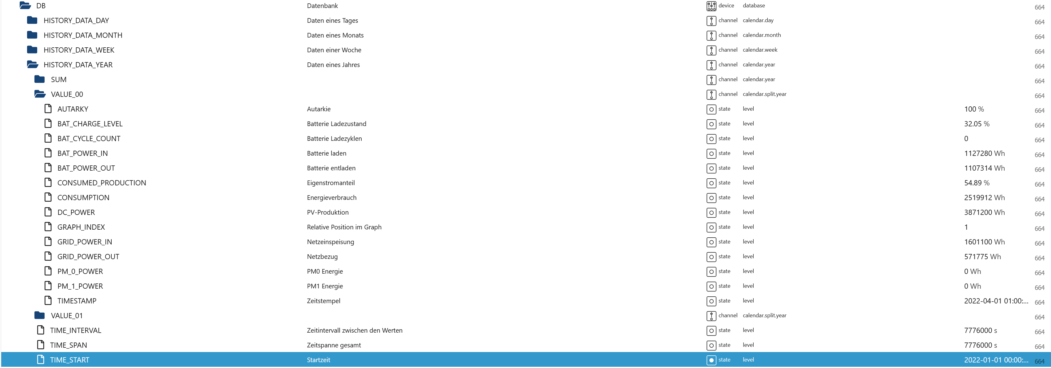

                              @marcusw sagte in Test Adapter e3dc-rscp v0.0.x GitHub:
                              Hi. Ich nutze den Adapter auch. Leider benötige ich eine einfache Erklärung, wie ich die Datenpunkte für den Verbrauch "day, month + year" in kW umwandle/berechne Mit dem History Adapter habe ich noch nicht gearbeitet.
                              Also da musst du nichts mehr umwandeln oder berechnen. Dir geht es um den Hausverbrauch, wenn ich dich richtig verstehe. Wenn du das wirklich genau haben willst, müsstest du deinen Hauszähler auslesen, alle anderen Methoden liefern dir nur einen ungefähren Wert, der nicht mit deinem Zähler übereinstimmen wird.
                              Als Beispiel nehme ich jetzt mal als Zeitraum den 01.01.2022 bis zum 31.03.2022 also 90 Tage = 2160 h = 7776000 s
                              Da ich keine Zwischenwerte benötige nehme ich bei beiden den gleichen Zeitraum:
                              TIME_INTERVAL = 7776000 s
                              TIME_SPAN = 7776000 s
                              TIME_START = 2022-01-01 00:00:00.000
                              Jetzt bekomme ich folgende Werte vom e3dc-rscp Adapter:
                              Das sind bereits für diesen Zeitraum berechnetet Wh Werte, die du nur noch in kWh (/1000) umrechnen musst.
                              Wenn ich jetzt die Zählerstände für den gleichen Zeitraum von meinem Hauszähler und PV-Zähler mit denen vom E3DC vergleiche, kommt folgendes raus:
                              E3DC Einspeiseleistung = 1601 kWh Hauszähler Einspeiseleistung = 1048 kWh
                              E3DC PV-Leistung = 3871 kWh           PV-Zähler Energieversorger = 3056 kWh
                              E3DC Netzbezug = 571 kWh                Hauszähler Netzbezug = 752 kWh
                              Warum die Zählerwerte so abweichen ist meine Vermutung das E3DC einen DC Zähler verwendet und im DC Kreis misst und beim Hauszähler und PV-Zähler vom Energieversorger handelt es sich um AC Zähler die im AC Kreis verbaut sind.
                              Damit würde sich erklären, warum E3DC immer mehr Leistung zählt als der Zähler vom Energieversorger, da hier die Wechselverluste bereits enthalten sind.
                              Aber wie gesagt nur eine Vermutung, die ja eventuell jemand hier bestätigen oder berichtigen kann.
                              Wenn es dir nur um die PV-Leistung geht, kannst du die drei AC Zähler der einzelnen Phasen aus dem Adapter verwenden:
                              e3dc-rscp.0.PVI.PVI_0.Phase_0.AC_ENERGY_ALL
                              e3dc-rscp.0.PVI.PVI_0.Phase_1.AC_ENERGY_ALL
                              e3dc-rscp.0.PVI.PVI_0.Phase_2.AC_ENERGY_ALL
                              Hier musst du natürlich die drei Phasen zusammenzählen.
                              Das Gleiche hast du auch für den Netzbezug:
                              e3dc-rscp.0.PVI.PVI_0.Phase_0.AC_ENERGY_GRID_CONSUMPTION
                              e3dc-rscp.0.PVI.PVI_0.Phase_1.AC_ENERGY_GRID_CONSUMPTION
                              e3dc-rscp.0.PVI.PVI_0.Phase_2.AC_ENERGY_GRID_CONSUMPTION
                              auch hier musst du natürlich die drei Phasen zusammenzählen.
                              Die Zähler stimmt sogar einigermaßen mit dem vom Energieversorger überein.
