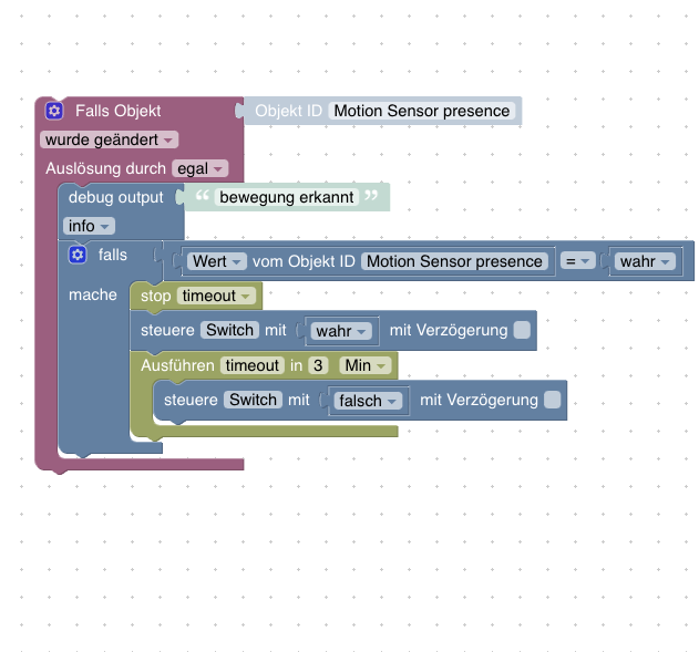

    @paul53 Danke - so ganz steige ich da aber nicht durch. Und ich habe festgestellt, dass der BWM nicht von selbst ausgeht - ich brauche also doch einen Timeout.
    Wo und wie definiere ich die beiden Variablen "Ursprung" und "Wert" vorab?
    Interessant ist aber die Möglichkeit, den Ursprung der Schaltaktion des Aktors zu sehen - war mir bisher nicht bekannt.
    Sorry für die Anfängerfragen - bin aber wirklich noch ein ioB Anfänger.

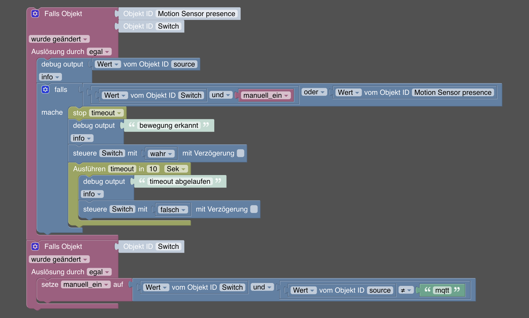

      @paul53 Also beim Shelly wird offenbar - egal ob per Schalter oder Logik - immer als source mqtt ausgegeben. Somit kann ich den Schalter nicht auf manuelles Betätigen abfragen.
      Mir ist außerdem aufgefallen, dass das Licht kurz blinkt, wenn der Timeout neugestartet wird.
      Hat evtl. jemand einen Hue BWM, den er über ein Blockly in Kombination mit einem physikalischen Schalter eingebunden hat?
      Ich stehe nämlich offenbar tierisch auf dem Schlauch.
      Das aktuelle Skript sieht so as:
      • S spooky82

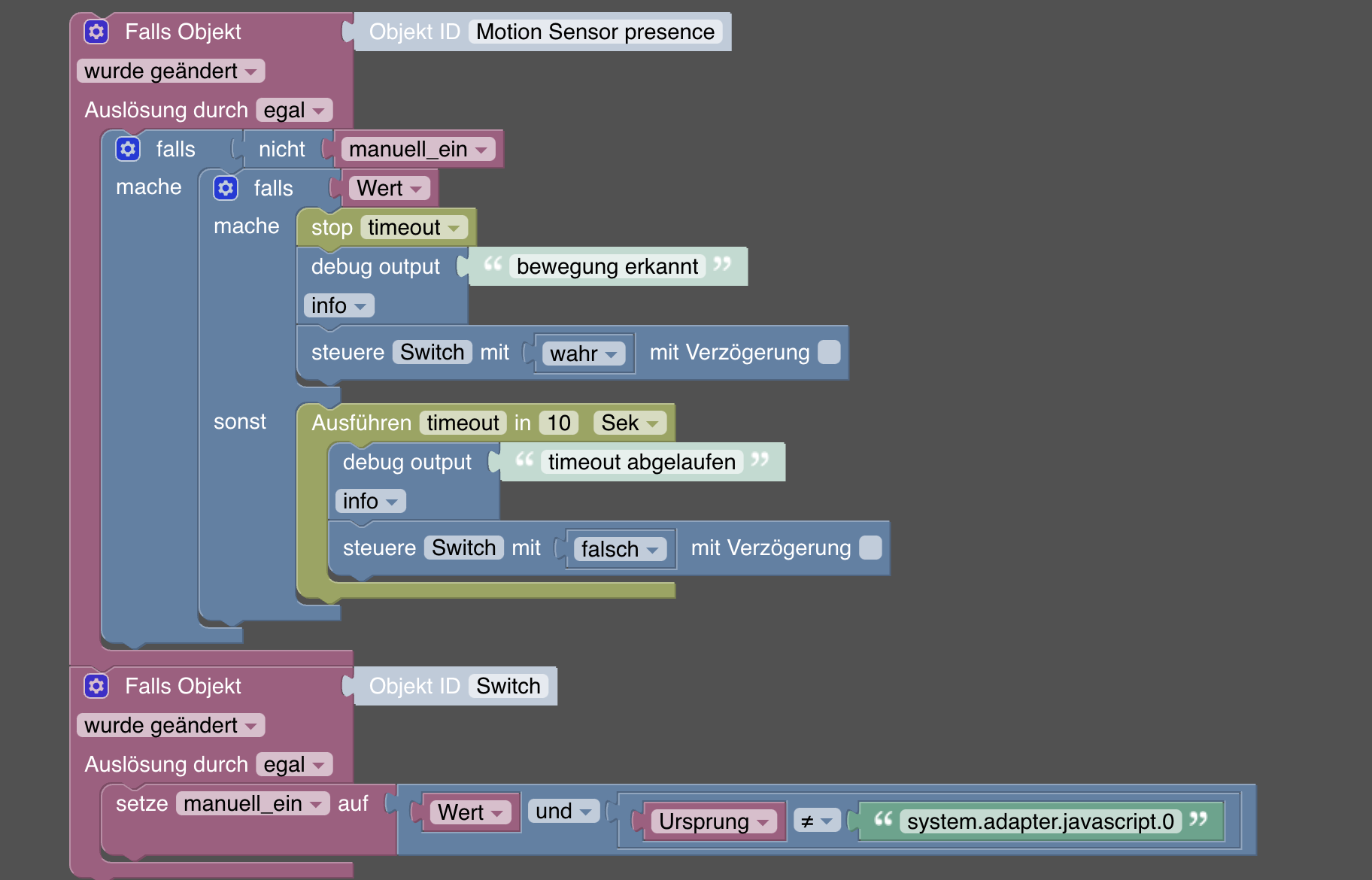

        @spooky82 sagte: Das aktuelle Skript sieht so as:
        ... und unterscheidet sich grundsätzlich von dem im verlinkten Beitrag gezeigten!
        Hier mit Ausschalten durch "Ausführen timeout":
        Wert und Ursprung sind Eigenschaften des Trigger-Datenpunktes "Switch".

          @paul53 Danke - habe es nachgebaut mit dem Ergebnis, dass das Licht jetzt nicht mehr ausgeht.
          Was mache ich falsch?
          btw: Wo hast du dieses doppelstöckige "und" her?

            @spooky82 sagte: Ergebnis, dass das Licht jetzt nicht mehr ausgeht.
            Wenn das Licht manuell eingeschaltet wurde, kann es auch nur manuell ausgeschaltet werden.
            Logge mal das Verhalten des BWM (Debug-Block im oberen Trigger).

              EDIT: Ok, ich Depp habe vercheckt, dass das Skript auf .1 Instanz (nicht auf .0) läuft...
              Jetzt geht das Licht aus wie es soll.
              Wie kriege ich es nun noch hin, dass selbst, wenn das Licht per Schalter angemacht wird, es trotzdem nach dem Timeout ausgeht?

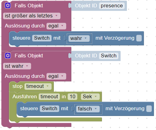

                    @spooky82
                    Das ist dann eine ganz andere Aufgabenstellung als ich sie aufgefasst habe. Vorschlag:
                    S 1 Antwort Letzte Antwort
                      @spooky82
                      spooky82
