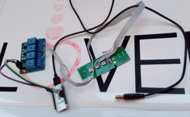

      Ich will jetzt nicht über Optokoppler, Schwellenspannungen etc. sinnieren, aber ich habe einen Wemos D1 Mini und eine dreifach Relais-Karte (ich kenne mich nicht wirklich mit HMIP aus, aber im Grunde halt einen dreifach Aktor) genommen. Dann jeweils ein Relais-/Aktorkontakt über die Tasten der Fernbedienung (ich habe mir für 10,- € eine in der Bucht geschossen, da ich auch noch per FB so bedienen wollte).
      Leider hat man dabei aber keinen Status: Markise per FB ausgefahren --> kriegt HMIP/ioB nicht mit, außer man setzt noch Zusatzsensoren ein...
      Es gibt auch noch ein recht kostengünstiges Gateway für Somfy, man muss nur den passenden Sender/Empfänger (wg. der krummen Somfy-Frequenz) finden. Obiger Nachteil bleibt aber falls man per Schalter/FB/HMIP/ioB gleichzeitig steuert.

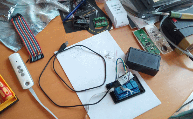

          @malz1902 Habe sogar noch 2 Pics gefunden (mittlerweile musste der Motor getauscht werden und ich bin zu einem normalen Rollladen-Wippschalter mit einem Shelly 2.5 geswitcht):
