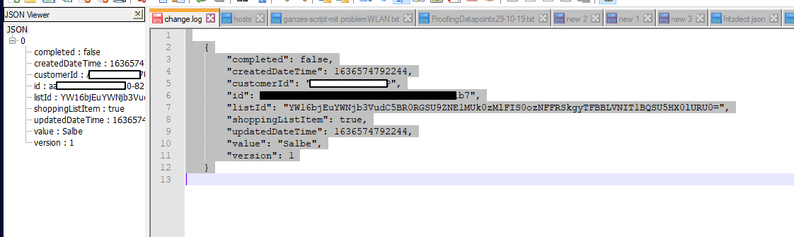

    ich sehe in meiner JSON Tabelle von der Alexa Einkaufsliste nur folgende Einträge:
    Keine echten Einträge...
    Wo habe ich den Denkfehler?
    Danke euch...

            liv-in-sky
            @lucajordi
            mach mal bitte einen größeren ausschnitt vom bild
            L 1 Antwort Letzte Antwort

                lucajordi
                schrieb am zuletzt editiert von lucajordi
                @liv-in-sky
                Reicht?

                    liv-in-sky
                    @lucajordi
                    was genau ist das problem
                    • unter items sind die einzelnen einträge
                    • unter json ist ein json-string mit allen einträgen
                    poste mal den inhalt des json dp-tes

                      L Offline
                      L Offline
                      lucajordi
                      @liv-in-sky
                      so stehts im Datenpunkt...
                      liv-in-skyL BananaJoeB 3 Antworten Letzte Antwort

                        liv-in-sky
                        @lucajordi sagte in Alexa Einkaufsliste:
                        du hast einen eintrag: salbe

                          @lucajordi
                          lösch mal dein json wieder aus dem post - zur sicherheit - da sind viele id's zu sehen

                            L Offline
                            L Offline
                            lucajordi
                            @liv-in-sky
                            Genau, de wird aber in der JSON Tabelle in VIS nicht angezeigt...

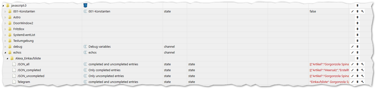

                              BananaJoeB Offline
                              BananaJoeB Offline
                              BananaJoe
                              @lucajordi
                              Also, das was du da gepostet hast ist aus dem Datenpunkt
                              alexa2.0.Lists.SHOPPING_LIST.json
                              nehme ich an.
                              Der hat aus meiner Sicht den Nachteil das dort alles drin steht, sowohl die "aktiven" Einträge als auch die schon erledigten.
                              Und das lässt sich nicht so einfach als JSON Tabelle ausgeben.
                              Ich habe ein Skript welches den Datenpunkt überwacht und mir daraus 3 neue Datenpunkte baut

                              on(s_source_JSON, function(dp) { ReWorkAlexaJSON(dp.state.val); });
                              Ich vermute das dieses Skript nicht zu 100% auf meinem Mist gewachsen ist, habe mir aber nicht notiert wo aus dem Forum ich das wohl her habe.
                              Es erzeugt sogar 4 Datenpunkte:
                              Den Telegram nutze ich mit einem anderen Skript um mir die Liste auf das Handy zu senden.
                              Die 3 anderen Datenpunkte kannst du für die JSON Tabellen nutzen.

                                liv-in-sky
                                @lucajordi
                                das liegt an den eistellungen
                                installiere dir die inventwo widget und versuch es mal mit dem inventwo json widget - dort kannst du alles relativ einfach einstellen - welche spalten du sehen wilsst
