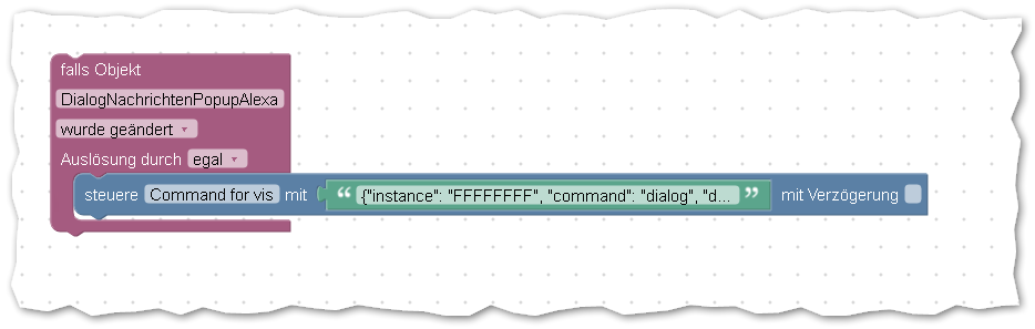

      Also ich habe bei mir ein Blocky Skript das bei Änderung eines Datenpunktes ein Popup einblendet:

      Der Datenpunkt wird mit folgenden JSON angesteuert:
      {"instance": "FFFFFFFF", "command": "dialog", "data": "w00319"}

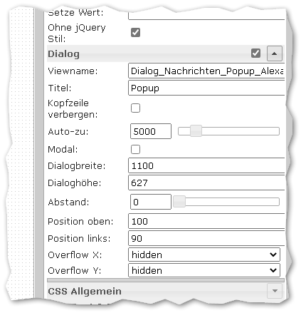

      w00319 ist ein jqui - container - Button - view der versteckt auf allen VIS Seiten bei mir zu sehen ist,halt nicht im Sichtbaren Bereich, ich habe oben ein Menü eingebunden mit basic - view in widget und es liegt unterhalb der Buttons.
      Der jqui ist wie folgt konfiguriert:
      Wenn man auf den Button klickt öffnet sich die eingestellte View als PopUp
      Mit dem Blocky "klicke" ich also quasi auf den Button der darauf hin - bei mir für 5 Sekunden - das View als Popup anzeigt

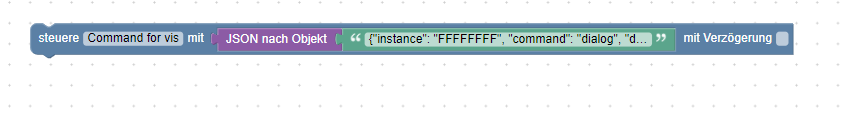

            @bananajoe
            was nutzt du für eine vis version ?
            bei mir kommt erstmal eine warnung, weil ich ein object in den dp schreiben soll
            aber es kommt kein popup - egal ob json oder json-object gesendet wird

                @bananajoe
                danke - so funktioniert es bei mir
                hatte diesen dp genommen:
                vis.0.command
                ohne die umwandlung geht es bei mir nicht

                      Wenn ich die den Baustein zur Konvertierung zuvor stelle, bekomme ich eine Warnmeldung angezeigt...

                        @gezi70 Wenn du die VIS von Hand aufrufst (die View mit dem Widget das du aufrufst, ggf. manuell in der Adresszeile angeben) und mit der Maus klickst geht es?
                        Also mein Command for vis Datenbpunkt ist vom Typ Zeichenkette, das mit dem Umwandeln in ein Objekt bei dir wundert mich, bei mir geht das ohne umwandeln. Im Gegenteil, wenn ich das JSON nach Objekt einbaue bekomme ich eine Warnung (aber es geht immer noch)

                          @bananajoe
                          ich bekomme auch eine warnung, aber ohne umwandlung geht es nicht
                          evtl. sollte man wohl ein github issue machen - denn von der logik her, ist das eh der falsche dp, den wir da nutzen

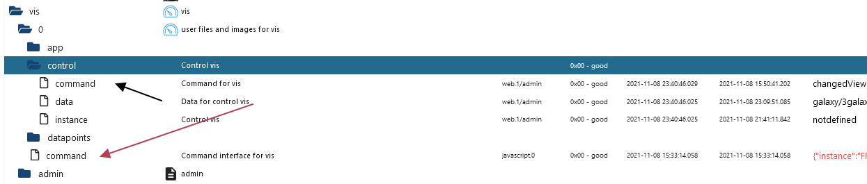

                            @liv-in-sky Warum soll das der falsche Datenpunkt sein? Der Datenpunkt gibt der VIS einen Befehl, der ist genau dafür da.
                            Du kannst auch bei data die View angeben und bei command dann "ChangeView"

                              @bananajoe
                              ich meine den roten - funktionieren tut es mit dem schwarzen pfeil

                                @bananajoe
                                ich habe den "roten" dp mal gelöscht und alles neugestartet - seltsam, dieser dp wurde niht mehr neu angelegt - evtl war das was "altes" - jetzt ist er nicht mehr da

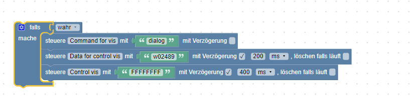

                                  @bananajoe ich habe bis zum Augenzufallen noch gebastelt. Zum Schluss habe ich es mit der Ansteuerung eines bereits vorhandenen Widgets auf der Startseite hinbekommen. Die Warnung habe ich aber immer noch, und umwandeln json in Objekt muss ich auch. Aber nichts desto trotz, das was ich gerne wollte, kann ich jetzt (endlich) verwirklichen.
                                  Ich weiß nur nicht, ob ich das Thema als gelöst kennzeichnen soll, da ja auch von anderer Seite noch Fragen aufgeworfen werden.

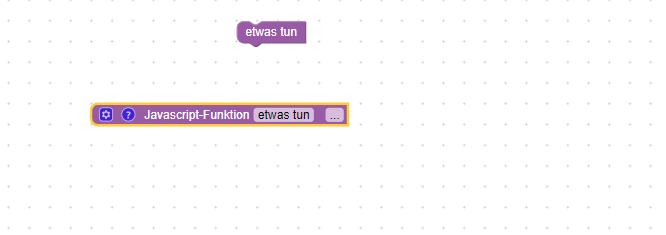

                                          liv-in-sky
                                          @gezi70
                                          probier mal ein javascript einzufügen mit dem inhalt - widget id anpassen !
                                            setState("vis.0.control.instance", "FFFFFFFF");
                                              setTimeout(function () {
                                              setState("vis.0.control.data", "w02489");
                                             }, 500);
                                              setState("vis.0.control.command", 'dialog');
                                              }, 750);
                                          schaut dann so aus
