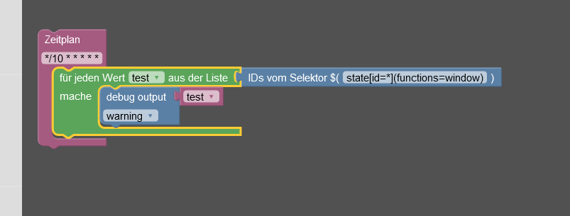

    ich bin gerade am verzweifeln mit einer Schleife, diese soll zum testen einfach mal alle Elemente einer function im debug ausgeben aber leider kommt da nix raus. Wo ist mein Denkfehler?

      @mibr85 der Selektor muss so lauten: state[id=*](functions=window)

        du meinst so:
        Funktioniert leider auch nicht

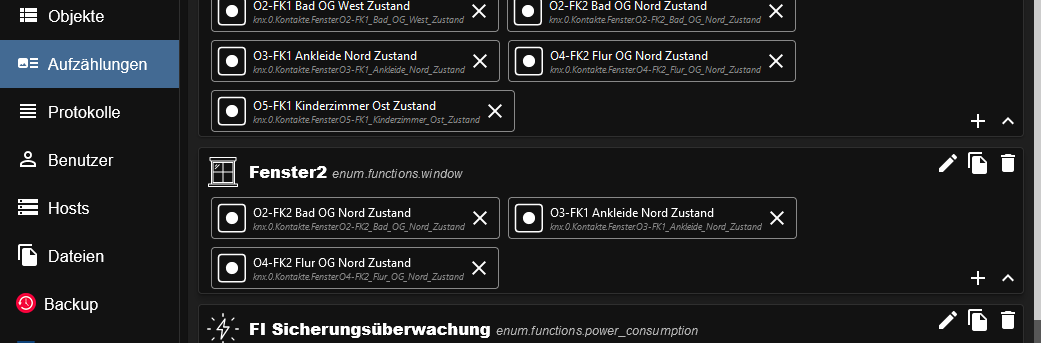

          @mibr85 dann hast du evtl. keinen state zugewiesen, hier funktioniert das genau so

            Wurde nach dem Zuweisen der Datenpunkte zur Aufzählung die Javascript-Instanz mal neu gestartet?

              javascript Neustart hat geholfen :-((((
