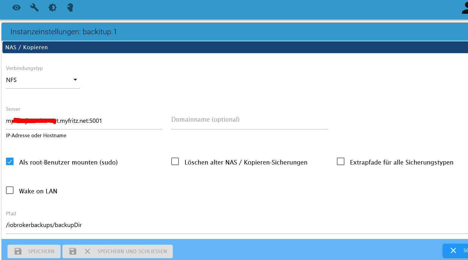

        @thomas-braun Danke. Ich probiere das gerade. Aber das scheint auch schwieriger zu sein.
        Meine Syno ist über eine myfritz-Freigabe nur über HTTPS zu erreichen.
        Ich habe also folgendes eingestellt:
        Nun kommt beim Backup die Meldung:
        [ERROR] [mount] - [IGNORED] Error: Command failed: sudo mount mXXXXXXX.myfritz.net:5001:/iobrokerbackups/backupDir /opt/iobroker/backups
        mount.nfs: Connection timed out
        Was daran auffällt, ist der Doppelpunkt NACH dem Port.
        Wie also gebe ich eine IP für HTTPS mit anderem als Standard-Port an?

          @wrod
          Das heißt du operierst da gar nicht im lokalen Netz?
          Also per VPN von extern?
          So oder so gehört in die URL in den Einstellungen kein Port rein.

              @wrod
              Ich hab hier im lokalen Netzwerk eine cifs/smb-Freigabe, da braucht es keinen Port, das läuft über die jeweiligen Standardports.

                  @wrod
                  Einstellungen sehen wie aus?
                  Falls da http im Server steht ist das falsch, da gehört nur die IP rein.

                    @thomas-braun
                    Danke!
                    Das war es und ein fehlendes "volume1/" im Speicherpfad!
